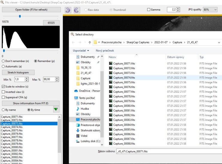

Asi som mal nejakú staršiu verziu, v ktorej to nešlo.Tomáš Grygarčík píše: ↑07. 04. 2022, 17:27 Mezerník a backspace lze použít k procházení mezi soubory.
V tej poslednej z #390 to ide, ale:
- posun medzerníkom o jeden obrázok z prvého obrázka v zozname na druhý ide bez problémov,
- ale keď sa chcem posunúť medzerníkom z druhého obrázka v zozname na ďalší obrázok, tak sa zároveň otvorí okno pre výber adresára.
Keď sa potom vrátim backspacom na prvý obrázok, tak mi po presune na prvý obrázok v zozname úplne prestane fungovať posun medzerníkom a aj backspacom, funguje už len posun šípkami.
Testované na W10.
Kým som toto dopísal a chcel som sa presunúť späť do aplikácie, tak mi aplikácia padla po zavretí okna pre výber adresára na Access violation.
- Otvorenie okna pre výber adresára po posune po súboroch medzerníkom.
- fitsw_test.jpg (77.34 KiB) Zobrazeno 2488 x
- Pád aplikácie po prepnutí sa do inej aplikácie a vrátení sa späť do prehliadača.
- fitsw_crash.jpg (19.91 KiB) Zobrazeno 2488 x
