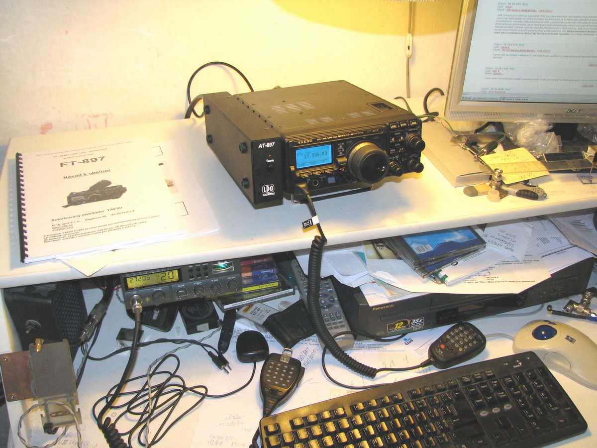

Mam pred dokoncenim interface PC-Yaesu FT897D (verze s integralnim zdrojem FP30, mic MH59 a ATU LDG AT-897).
http://www.ok1mjo.com/all/ostatni/Yaesu ... oma_01.jpg
http://www.ok1mjo.com/all/ostatni/anten ... oma_02.jpg
