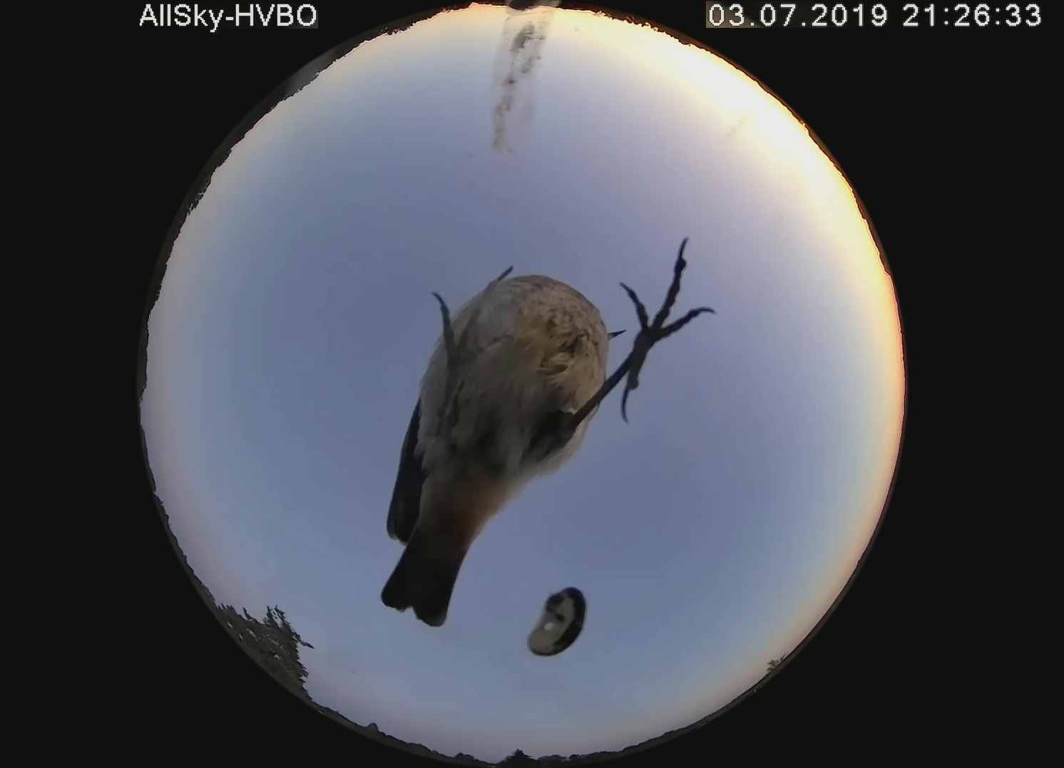

Tak jsem asi před 14 dny zprovoznil celooblohovku, na kterou se mi tu už přes rok válely díly. Konečně se podařilo vyřešit mlžení, topením a dolními luftovacími otvory. Ale bude ještě verze 2, kde v luftovaích otvorech bude muset být hustá síťka, protože už v tom vegetí trvale jeden pavouk (aby ne, když má v noci teplej a suchej domeček), a leze do toho i jiná verbež. Ale to je drobnost, jen na 3D tiskárně udělám nový spodní kryt. Ovšem dnes se objevil závažnější problém :-(
Dneska dva zásahy. A nevím, jestli to oprší. Nemá někdo tip na nějaký zaručený plašič ? že bych to verze 2 už rovnou zaintegroval ?
Jinak každých 10sec. je obraz uploadovaný ke mě na web:
http://hvbo.cz/data/uploads/AllSky/AllSky-HVBO.jpg
Škoda akorát že nejde u toho modulu IP kamerky snížit komprese. H264 je prostě na hvězdnou oblohu moc drastické, a je to rozkostičkované. Nicméně hlavní účel to plní parádně, i když nejsem doma, tak vidím jak vypadá obloha a kolik je na ní mraků. Akorát jsem na noční provoz musel udlělat lehké přichlazování peltierem. Ten obarzový procesor dost topí, a senzor je přesně nad ním, z druhé strany desky, a byla tam hormada hotpixelů. Maličký peltier 2x2cm, kterým chladím ten procesor, to pořešil. Kamera nějaká za pár desítek dolarů z Aliexpresu, kryt taktéž.

Asi to mas na strategickem miste pro rozlet ptaku do okoli. Nestalo by za to tam dat normalne slabe hroty proti sedani ptaku? Kdyz si vyhrajes s uhlem, bude to v obrazu jako trvala tecka.

Ty hroty, jehly. Nojo, ale jak je na tne kryt přidělat ? To by znmenalo provrtat, zalepit. Chodily mi různé návrhy. Ultrazvukový plašič, maketa dravce o kouse níž a vedle. Mám to na špičce jehlanové střechy, a ještě na tyči. Od tédoby už je ale zase klid. Tak to asi omeju a budu doufat, že to nebude moc časté.

Martine a nevešla by se na tu tyčku, na které to celé sedí nějaká boční tyč, na kterou bys přidělal vytištěného dravce? Samozřejmě kus níž, aby nezavázela v záběru. Myslím, že kdyby tam seděla silueta pořádného káněte, tak si tam jen tak něco nesedne.

Jo, to by šlo. Ono tam je ještě výložník a anténa, pod úrovní kamery, takže ptáka můžu šoupnout na anténu.
