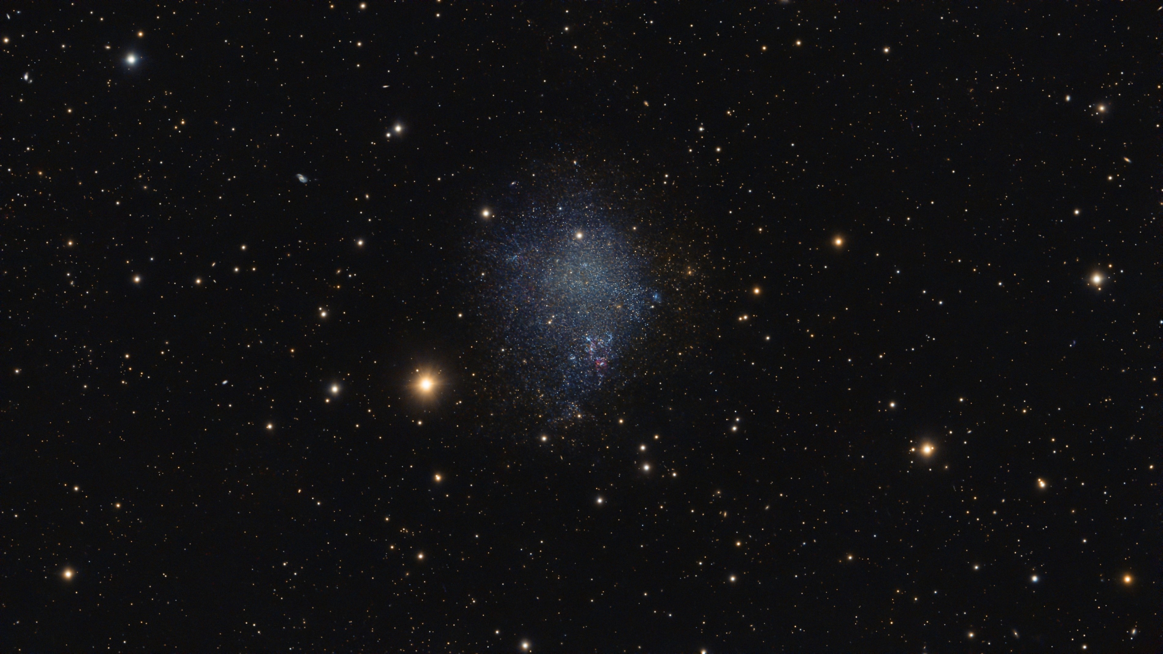

Jelikož jsem na AF nenašel téma s tímhle objektem, dovolím si založit nové. Vloni na podzim jsem se pokoušel chytnout tuhle blízkou galaxii z místní skupiny nacházející se v souhvězdí Velryby. Nějak se mi však nedařilo zpracování, protože je plošně dost slabá a těžko se dala vydolovat z gradientu. Dostal jsem se k ní až když jsem si chtěl vyzkoušet zpracování v PixInsight. S tím se mi konečně podařilo něco z toho gradientu dostat. Kdovíjaká vypalovačka to teda není (ale zase aspoň není moc okoukaná  ;)).

O této galaxii jsem neměl ani tušení, moc pekná, ale nebýt tvého skvělého snímku, asi bych o ni nikdy ani nezavadil. Díky za inspiraci na příští roky.

Tak to je celkem nevýrazný objekt i podle jiných snímků na internetu. Nic méně myslím že jsi to nakonec pěkně zpracoval. Je tam i vidět ta červená oblast (jak je ukázáno např. zde http://helixgate.net/ic1613-S.html).
Navíc je po celém snímku několik dalších prťavých galaxií a to se mě mooooc líbí.

Pekny pokus, hezky je ten kontrast s oranzovou hvezdou. Chtelo by to ale asi jeste trochu vic expozic, aby ta galaxie vic prokoukla (jak dlouho a cim jsi ji vlastne snimal?). Tuhle galaxii jsem nekolikrat tenhle podzim zkousel pozorovat v ED100  se smisenymi vysledky/pocity. Neco vykoukatelneho tam je, ale nejsem si jisty, ze to byla opravdu ona.

Víc expozic by ještě pomohlo, ale bohužel to byla poslední loňská noc, kdy se mi podařilo něco nafotit. Od té doby půst...
Na focení to zrovna ideální podmínky nebyly, dost se měnila teplota, takže temné snímky moc neseděly. Ovšem největší oříšek byl gradient světelného znečištění. Ale abych si jenom nestěžoval, opravdu jsem rád, že je tam vůbec něco vidět. Ovšem na tom předchozím odkazu je to přece jenom jiná liga ;).
Na podzim jsem ji taky zkoušel vizuálně, ale ve 150 mm Newtonu jsem ji neviděl. Obloha však zrovna nebyla nic moc, zatažená řídkým oparem.

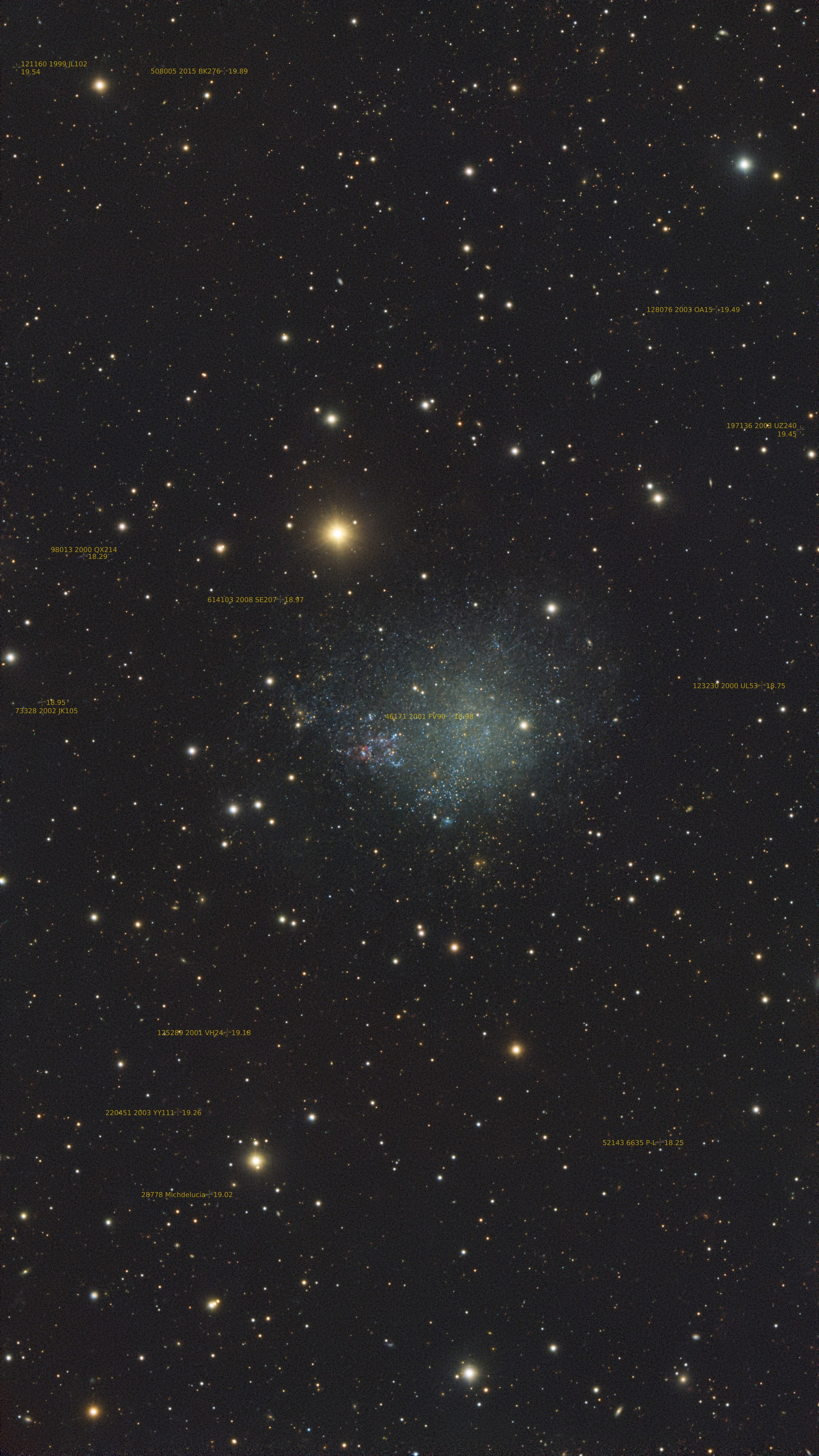

Postabove data ma vzdy zaujmu, tak som sa pohral aj ja. Nechal som jasnejsie pozadie, aby nezanikli tie pekne farebne drobotiny... Script TypeCat tam identifikoval aj 42 kvazarov!!! (na snimke v cervenych kruzkoch, popisy maju dlhe tak som ich tam nedaval, ale mam ich odlozene v csv)
Okrem toho sa v snimke nachadzaju - v dolnej lavej casti - sikme kratke ciarky - predpokladam ze to budu asteroidy, ale nepodarilo sa mi ich identifikovat...zatial... :-)
Na snimku je aj viacero klastrov galaxii, najdominantnejsi je hned pod IC1613 - ACT-CL J0105.0+0201
Podla mna pekne hlboke pole za 54 min - postabova zostava je brutalna zbran :-D

Tak doplnil som aj tie asteroidy, (je ich tam 13 ks) najprv som nezadaval topocentricke suradnice pozorovacieho miesta (...som si nevsimol ze to bolo fotene z Namibie :-)), takze znacky boli vzdy par pixelov nizssie od ciarky asteroidu, ale ked som do anotacie zahrnul aj topocentricke suradnice Hakosu, tak znacky sedia na chlp,,,
