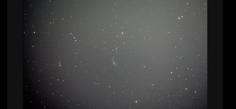

Optické neduhy Newton
#1004
Příspěvek od WerePig »
prosím věděl by mi někdo poradit? Mám 200/800mm newtona s baader mark 3 a ASI 294MC pro. Kolimaci jsem dělal podle youtube. Bohužel mě ale trápí více neduhů a vůbec nevím odkud začít s jejich řešením. na stranách mám hvězdy protáhlé jako kdyby byla kamera moc blízko comacorrectoru (můj backfocus je 56mm podle toho co uvádí ZWO na svých stránkách by to mělo být 55-56mm ke correctoru) Další věc je "vinětace" kde mám docela značnou část snímku tmavší.
Jsem začátečník, tak prosím to vemte kdyžtak polopaticky nebo mě vemte lopatou :D děkuju.
corretorem
Příspěvky: 25297
Re: Optické neduhy Newton
#1005
Zkus nejdřív popsat. jak jsi to kolimoval. Tohle je hrůza.
Na YT jsou desítky i hrozných návodů, nelze tušit , co jsi dělal a s čím.
