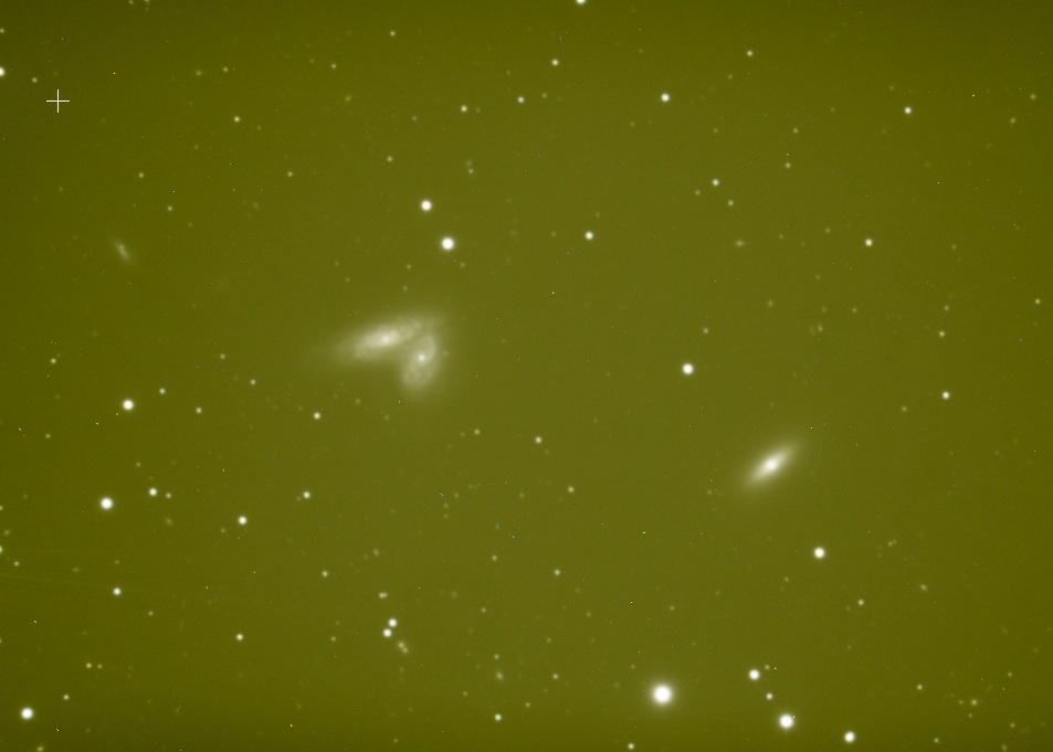

Zdravím na AF, od posledních dvou sezení v únoru 2025 a naposledy včera se potýkám s problémem širokých horizontálních pruhů po integraci. Před tím od r. 2019 co s 6Dm fotím a co APP používám, jsem tento problém nikdy neměl. Postup zpracování snímků vč. použitého SW jsem za tu dobu nezměnil.
Celkem se jedná o integraci 90x120" na ISO 800 z Canonu EOS 6Dm. Kalibrace v Astro pixel processor MF, MB a Bad Pixel Map. Kalibraci MD nepoužívám. FF fotografované proti rovnoměrně osvětlené zdi. FF požívám jedny a ty samé z knihovny. Pokud časem nesednou nafotím aktuální. Co 2. expozici při fotografování provádím dithering, ale podle mě tohle 100% není klasický Banding.
DSLR je napájena z Pocket Power Boxu (dále PPB) od Pegasus Astro. Ovládání DSLR přes samostatné USB přes SW APT Tool. Ano je pravdou, že při předposledním sezení v tom únoru 2025 jsem měl DSLR napojenou přes cca 30cm USB do společného USB HUBu, kde je už ASI120mm, PPB (PPB mj. napájení DSLR, montáže a vyhřívání) a montáž. Vše šlapalo jak mělo, nicméně po zpracování těchto snímků se mi poprvé objevily ty pruhy.
Včera jsem zapojil veškeré USB jak jsem měl dříve, tady DSLR samostatné USB do jednoho portu na NB a ASI120mm+PPB a montáž přes HUB a kabel do 2. portu na NB.
V očekávání, že pruhy zmizí se tak bohužel nestalo. Také jsem zkusil zpracovat starší data (pro případ, že je problém v SW), ale ty vyšly v pořádku.
Zkoušel jsem i variantu nahrát a zpracovat snímky přímo z karty v DSLR a stejný výsledek - pruhy.
Jinak ty pruhy na subexpozicích a ani na zkalibrovaných snímcích nejdou vidět i když je výrazně stretchnu. Vylezou teprve až po Integraci. Taky jsem mrknul na čip a filtr (Clip Astronomik L Pro) ale ty se mi jeví čistý.
Napadá někoho co to může způsobovat? (Těch fleků v pravém horním rohu si nevšímejte. Budu muset nafotit nové FF)

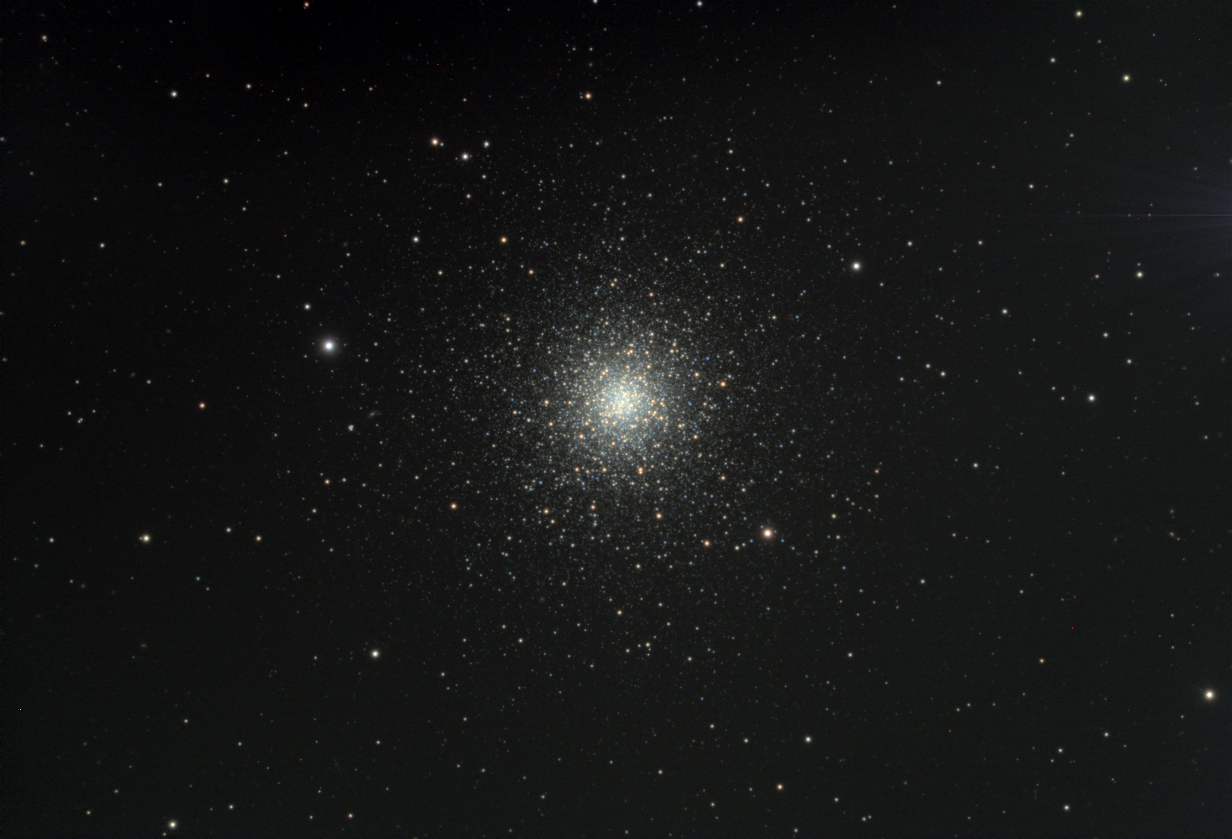

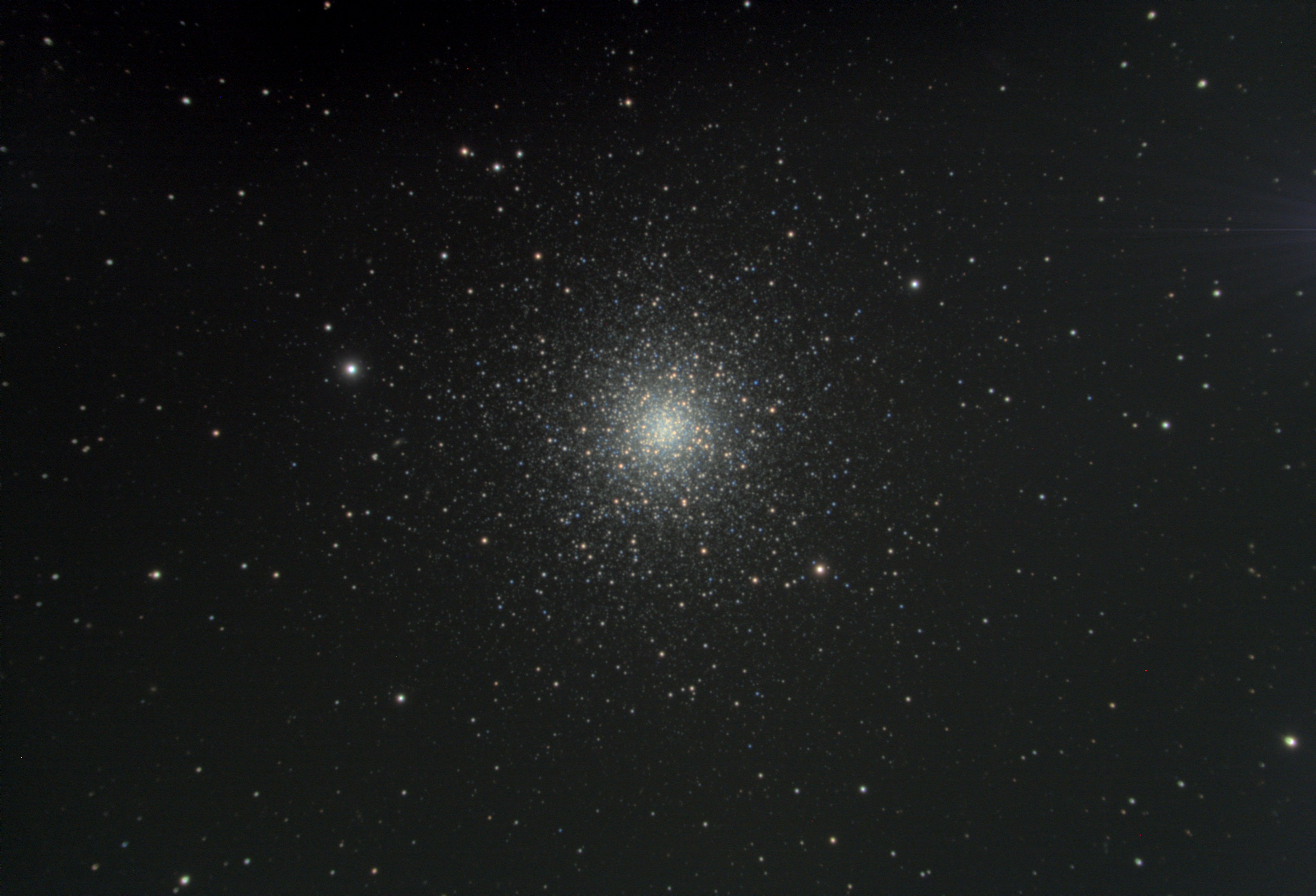

Tady dva snímky. Jeden jednoduše zpracovaný (color calibratioin, Bg neutralization, ArcsinHstretch), druhý pokus o opravu pomocí BlurXterminator. Sice to není řešení, ty kraje stojí už moc za prd, ale je to lepší.
Primárně je nutné poladit optiku. Zbytek je řešitelný.
Hvězdy na ose jsou OK. Kamera má malé pixely, takže seeing tě na víc většinou nepustí. Okraje stojí fakt za prd, a ve všech rozích stejně, oválky. Takže zřejmě nevhodný korektor, nebo blbě nastavený. Co je to za přístroj ?
Banding je vidět jen opravdu při extrémním stretchnutí, na normálně zpracovaném snímku neruší.
Kalibrace je blbě, úplně. Nezmizel ten vějíř od luminiscence vpravo, což by měl. Něco máš blbě. Pošli mi jeden DF, jeden darkflat, jeden FF a jeden light.
- M3_basic_processing.jpg (1.1 MiB) Zobrazeno 4659 x
- M3_basic_processing_BXT.jpg (1.06 MiB) Zobrazeno 4659 x
