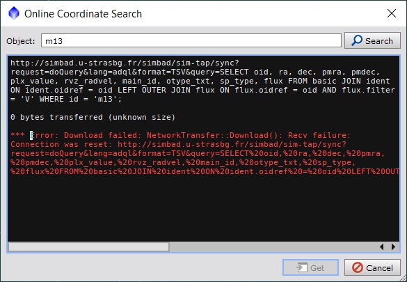

Re: PixInsight
Přestala úplně fungovat Photometric color calibration, Pixi se nechce spojit se sítí a po druhé pokusu se začne celý program škubat a je nutného restartovat. Zkoušel jsem různé databáze, ale výsledek je stejný. Setkal se s tím už někdo?
- pix.jpg (85.59 KiB) Zobrazeno 1713 x
Re: PixInsight
Problém je na tvém přijímači, mě to jede. Nejspíš máš špatně nastavenou síť nebo nějak omezené připojení k internetu
