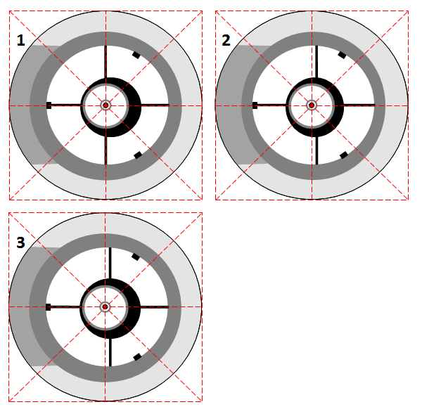

Mam dotaz pro zkuseny kolimače - po vylepeni tubusu sametkou u 10" quatra (f4) jsem namontoval pavouk a provedl kolimaci. Podle laseru i kolimacniho okularu je zkolimovano. Jediny co tedka resim je, ze to vypada, ze seundar ma mirny offset, pohled kolimacnim okularem vypada jako obr. I na tomto obrazku. Proste okularovy vytah se nepromita uplne do stredu sek. zratka.Je to standardni stav, nebo by mely byt vsechny kruhy soustredne?
Vadi to nejak vyrazne necemu? Pocitam ze to bude mit vliv na nesymetrickou vignetaci, ale bude to mit i vliv na tvar hvezd? Jak ten offset vyresit? Pritahnout vic sekundar k pavouku ? Kdybych chtel vic povolit, asi budu muset nahradit tovarni perko za tvrdsi..
Re: Kolimace newtonova dalekohledu
Napsal: 20. 07. 2020, 12:17
od vla
No, on ten ofset je u světelných přístrojů potřebný. Namaluj si chod paprsků a uvidíš proč.

takze je to cajk, myslel sem si to..nejak si prave nevybavuju, jak to bylo pred tim, nez sem to vsechno rozmontoval :)
