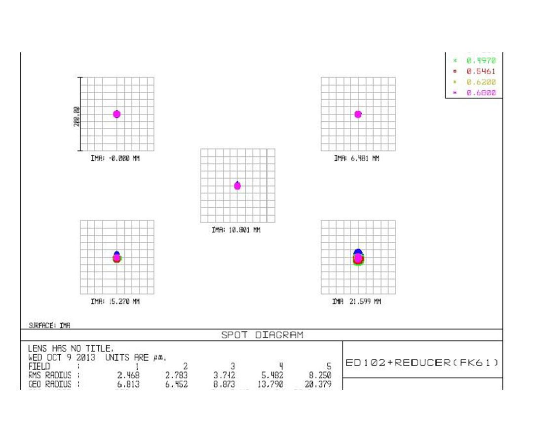

Našel jsem spot diagra, k 102mm verzi dalekohledu.
Zdá se, že to opravdu tak je.
A když použiju menší senzor APS-C, APS-H, tak asi bude podné co ?
