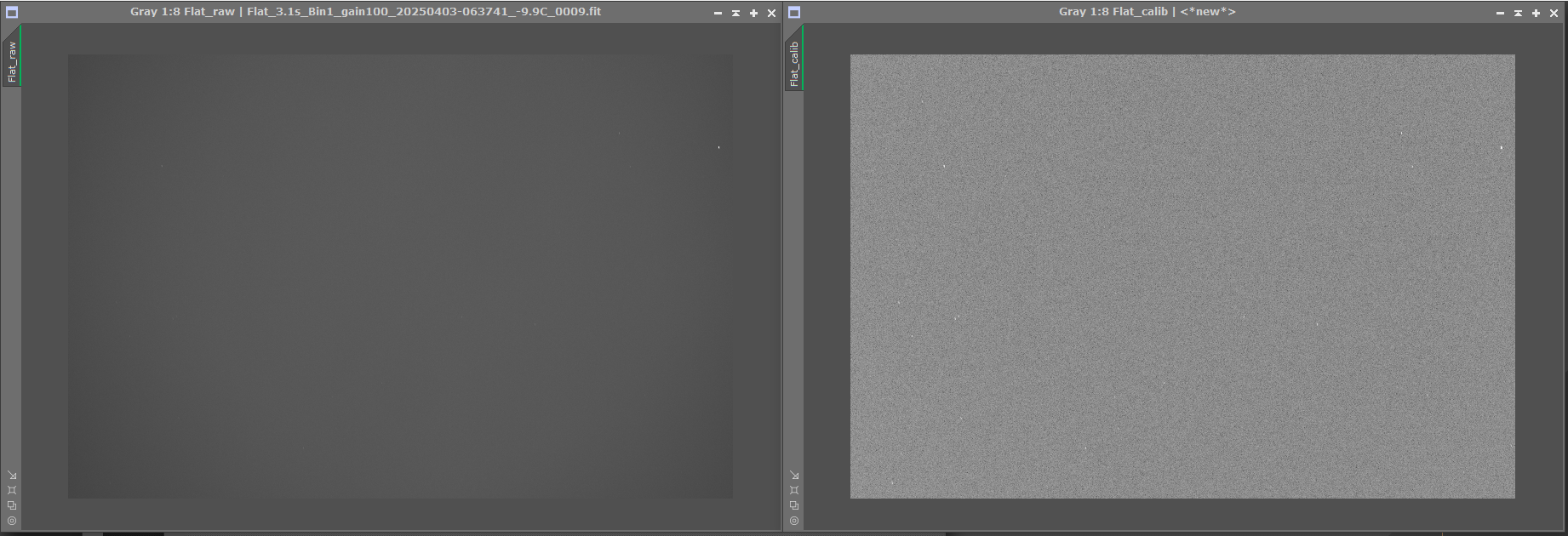

Ahoj Martin, vdaka za navod, to s tym rozdielnym osvetlenim som si neuvedomil.
Nemam Master darkFlat, len MasterFF, tj urobil som to (SingleFF-MasterFF)/MasterFF je to v poriadku aj tak?
Kazdopadne som to skusil na 5. nahodnych single flatoch a zostala mi nasledne len uniformne zasumena plocha, zmeral som to 2Dplot scriptom a to co zostalo bolo uplne uniformne len cisty sum. Je to tak teda ok aj bez darkflatu?

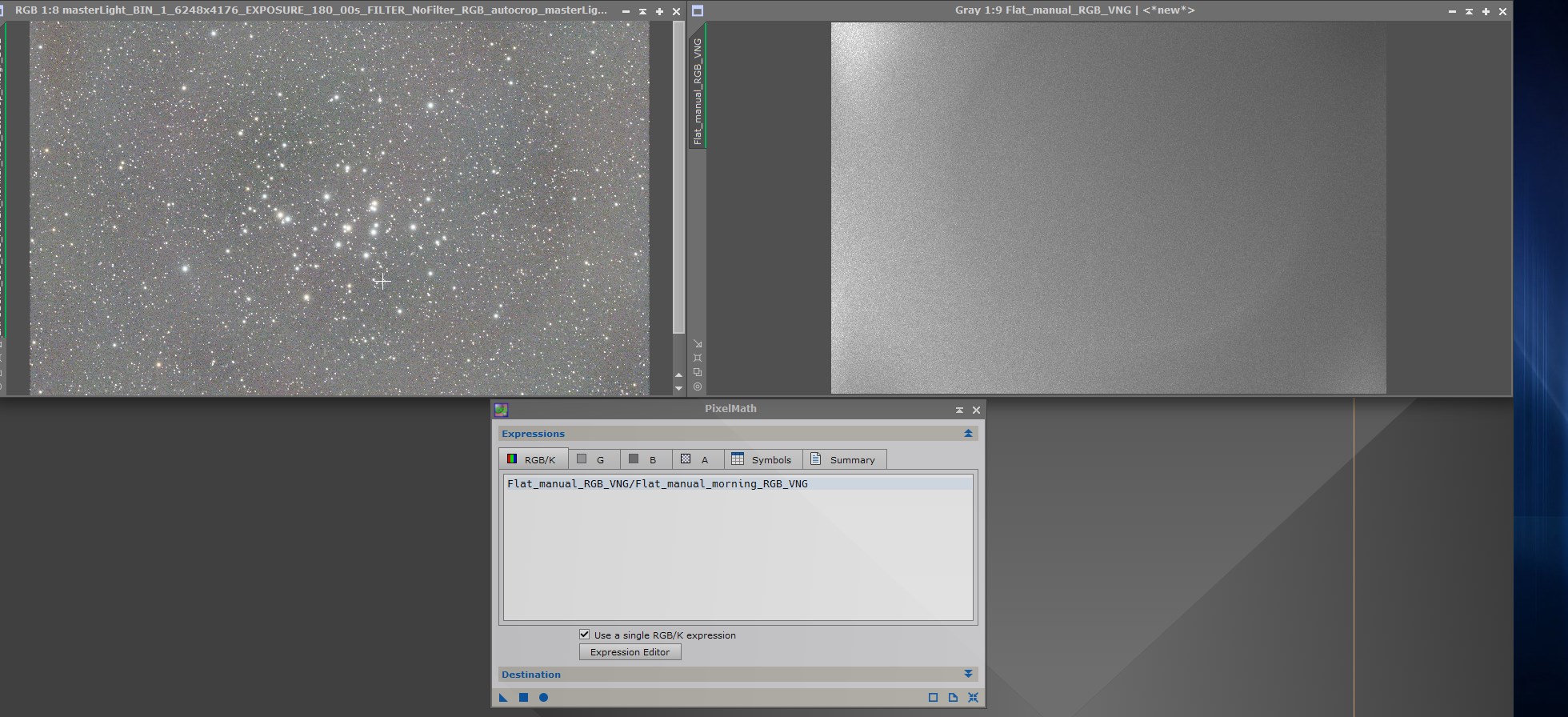

Kazdopadne na snimkoch mi ten vzor stale ostava s tymto sky masterflatom viz priloha. Nie je to tak silne ako pri pouziti Flatboxu, kde je ten vzor vidiet silnejsie, ale po DBE sa ten vzor zvyrazni. Pre spracovanie snimkov pouzivam WBPP script s vypnutou local normalization aj subframe weighting. Co mozem skusit zmenit aby som zistil co v procese mi to presne sposobuje?

Ak si masterflat vyrobil integráciou single flatov a neodpocital si od toho masterdarkflat (alebo od jednotlivých flatov), tak Ti to nebude dobre korigovať vinetáciu.
Aj z lightov musí byť odpočítaný masterdark (pre lighty) aj z flatu musí byť odpočítaný masterdark flatov.

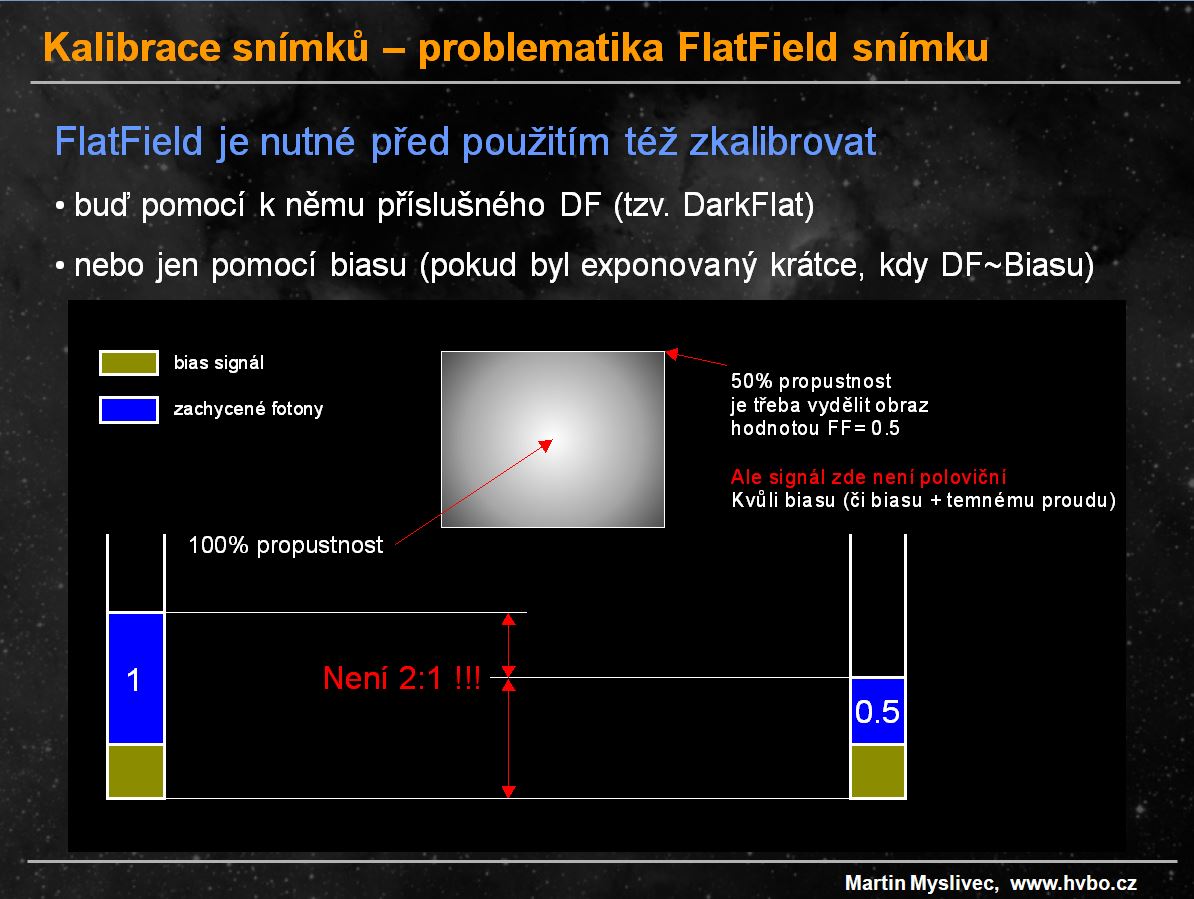

Dokud nebudeš používat k FF darkFlat a k Lightu DarkFrame, tak ti to nikdy fungovat nebude ! Protože je to matematicky blbě ! Přesvědčuju o tom někoho každou chvíli, mám na to v materiálech pro workshopy i takovej obrázek, ale "je to marný, je to marný, je to marný" :(
Tohle je ten důvod:
Ta odchylka samozřejmě není tak velká, jako v tom obrázku (ten byl pro ilustraci principu), ale je tam vždy, bias nikdy není nula. Takže chyba bez darkflatu je třeba jen jedno procento, dokonce možná i méně, ale když pak máš světlé pozadí, tak se ty nedokonalosti po kalibraci a DBE zvýrazní. Tedy na úzkopásmu, kde je pozadí skoro na úrovni biasu, nepasující FF nepoznáš, na snímku někde na příměstské obloze už spolehlivě, o focení z města ani nemluvím. To vyžaduje naprosto dokonale provedenou kalibarci, jinak z toho lezou šílenosti.

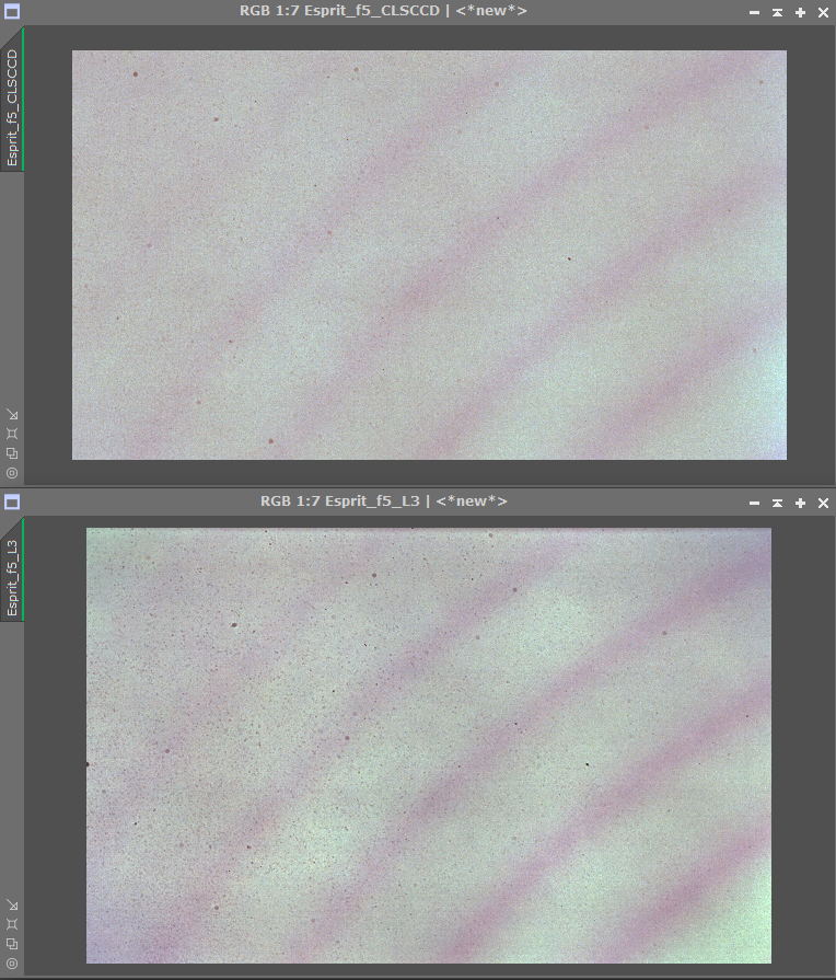

MMys píše: ↑06. 04. 2025, 22:43 To trochu mění situaci, já myslel že je to mono kamera a zelený filtr. Teprve teď jsem se kouknul zpět a vidím že 6D fullspectrum.
Teď přemýšlím, jestli je toto možné s clear filtrem. Podle mě ne, interference by musely být ve všech barvách, jako duha.
Pak už mě napadá spíš nějak vadný senzor. Nějaká chyba v litografii když se dělaly mikročočky a CFA. Ta vada je tak slabá, že vyleze až při silném stretchnutí. Na normálních denních fotkách to je neviditelné.
No nic, zkus otočit ten filtr.
A zkus ten samý filtr na jiném foťáku
No, myslím, že ohľadom filtra je vymaľované - našiel som flaty s CLS-CCD filtrom. Vyzerá to rovnako ako s L3...
Snímka obrazovky 2025-04-07 221318.png (1.12 MiB) Zobrazeno 9175 x
Příspěvky: 18682
#982
No, tak to jsi nejspíš v háji, asi vlastnost konkrétního kusu senzoru :-(
Zkus FF bez jakýchkoli filtrů zbyde jen senzor, když je to full-spectrum.

No a toto som našiel v knižnici pod "obsolete" - Samy 135/f2, ale čo je dôležité - Canon ešte pred modifikáciou a bez akéhokoľvek (clip) filtra...
Takže asi vymaľované, podčiarnuté...
(A čo najviac naštve, pred kúpou C6ky som si jednu požičal na skúšku a tá mala hladký flat, žádné vlny... Aj to bolo v archíve...)

mirkovacik píše: ↑07. 04. 2025, 22:40 No a toto som našiel v knižnici pod "obsolete" - Samy 135/f2, ale čo je dôležité - Canon ešte pred modifikáciou a bez akéhokoľvek (clip) filtra...
