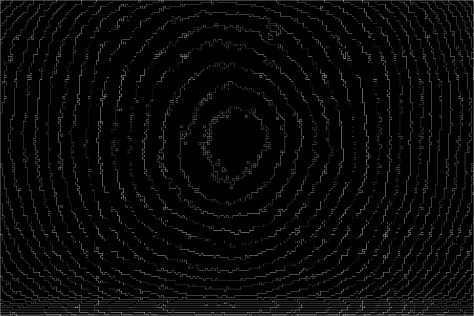

Napsal: 02. 09. 2017, 08:58
od stawq
MMys píše:To není optikou, to je zřejmě stín od sklopeného zrcátka. Dobře aplikovaný flatfield by to měl srovnat.
Martin má na mysli asi to, že část paprsků u tak světelného Newtonu v kombinaci se zrcadlovkou je vždy ovlivněna sklopeným zrcátkem na celé jedné delší straně obrazu. Jako je vidět na přiloženém upraveném FF se zvýrazněnými hranami podle škály jasů na té dolní straně (omlouvám se za tuto přílohu v tomhle vlákně, kam ten obrázek moc nepatří...). Tento FF je z podobné sestavy: Newton 200/800 + zrcadlovka Canon 500D. Myslím ale, že na tomto snímku IC 5067 a NGC 7000 toto není ten případ ...
Napsal: 02. 09. 2017, 11:40
od amil
Martine a stawq díky za snímek- měl jsi pravdu udělal jsem nové FF a přidal Bias a již to vypadá lépe vyrovnaně levá a pravá strana.Díky za radu potěšila mě.Hvězdy jsem neřešil..Zkouška v DSS.32x4min 800ISO,N200/800,MPCC3,C350Da.,jasno a větrno.Obraz vyšel nějak moc velký.
