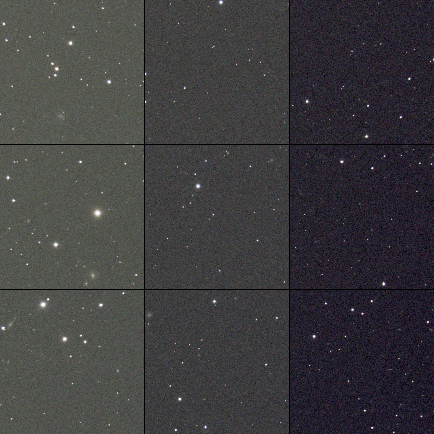

Dnes skusim tie skyflaty a vyhrievanie, ale este mi napadlo, ze mam trochu divne tvary hviezd v lavom hornom rohu, neviete cim to moze byt? Napadol mi zly backfocus, ale to by som mal mat rovnaky problem aj v inych rohoch, kde teda hviezdy nie su tiez idealne, ale nie az tak zle ako v tomto. Prikladam AberrationInspector.
Napsal: 02. 04. 2025, 14:57
od hades
Pokud je to jenom na jedné straně, tak to může být kvůli tomu, že není čip kolmý na optickou osu. Nebo může být křivě výtah. Co to je za dalekohled/kameru?

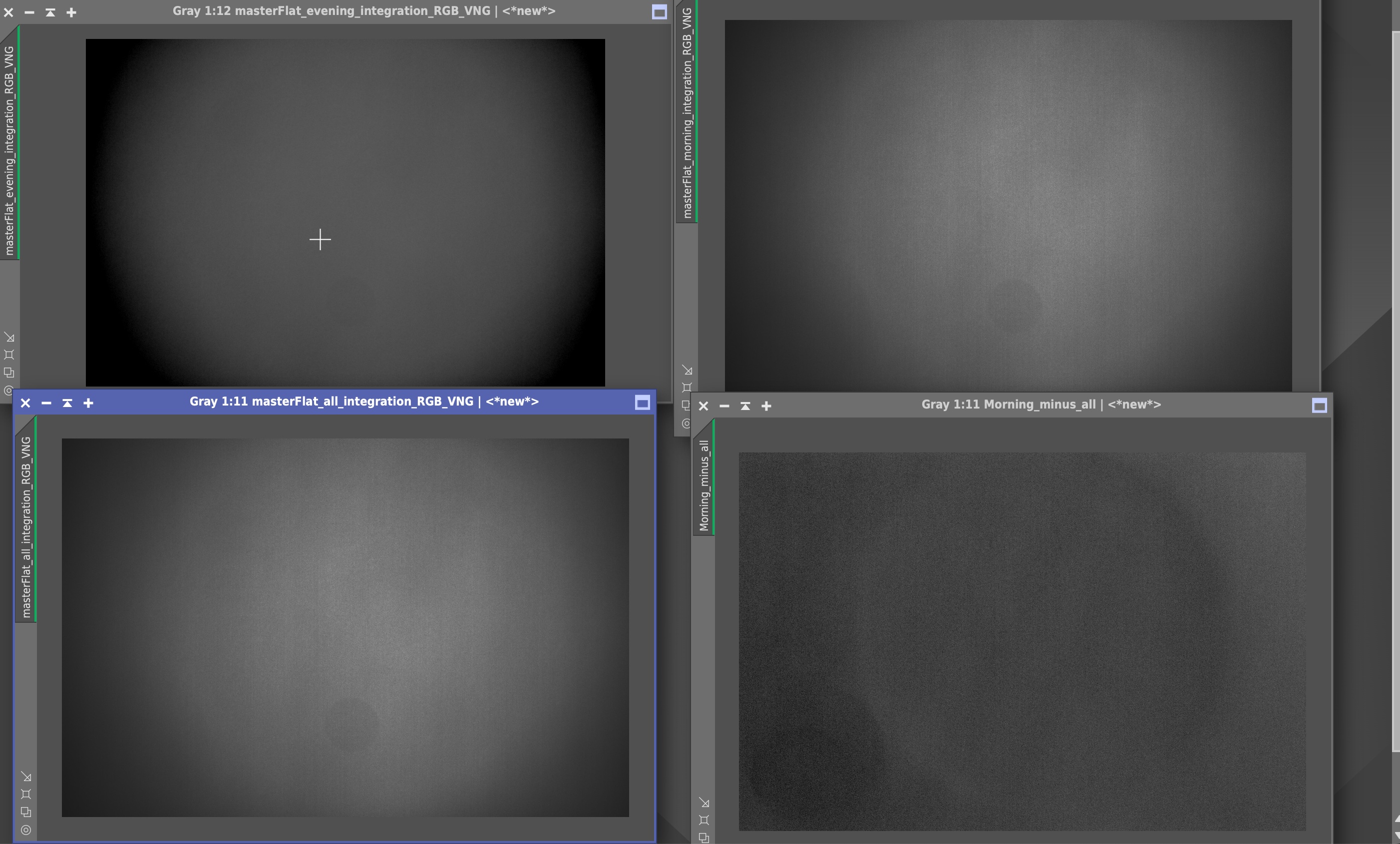

Ahojte, bolo tu teraz dva dni jasne a fotil som dalej plus som urobil podla Martinovej rady skyflaty. Vcera cez den som skalibroval vcerajsiu noc a aj so skyflatom z rana tam bol podobny vzor, nie rovnako silny, ale bol tam. Dnes som fotil znova a zarazilo ma, ze focuser bol vecer v pozicii okolo 39000 a rano 36500, to mi prisiel celkom slusny skok (refocusujem kazde 2 stupne) tak som teraz narychlo zintegroval skyflaty z predvcera separatne tie co som robil vecer, rano a potom oboje spolu a tu je vysledok. V pravo dole som odcital od ranneho flatu zintegrovany flat spollu z rana aj z vecera. Ten vzor tam vyzera velmi podobne ako to co mi zostalo naposledy na lightoch. Otazka je co s tym? Je to bezne, ze treba fotit dve serie flatov rano aj vecer a kalibrovat lighty polku s tym a polku s druhym? Alebo robim niekde fundamentalnu chybu?

Gretas píše: 04. 04. 2025, 07:09 Ahojte, bolo tu teraz dva dni jasne a fotil som dalej plus som urobil podla Martinovej rady skyflaty. Vcera cez den som skalibroval vcerajsiu noc a aj so skyflatom z rana tam bol podobny vzor, nie rovnako silny, ale bol tam. Dnes som fotil znova a zarazilo ma, ze focuser bol vecer v pozicii okolo 39000 a rano 36500, to mi prisiel celkom slusny skok (refocusujem kazde 2 stupne) tak som teraz narychlo zintegroval skyflaty z predvcera separatne tie co som robil vecer, rano a potom oboje spolu a tu je vysledok. V pravo dole som odcital od ranneho flatu zintegrovany flat spollu z rana aj z vecera. Ten vzor tam vyzera velmi podobne ako to co mi zostalo naposledy na lightoch. Otazka je co s tym? Je to bezne, ze treba fotit dve serie flatov rano aj vecer a kalibrovat lighty polku s tym a polku s druhym? Alebo robim niekde fundamentalnu chybu?Flats2.jpg
