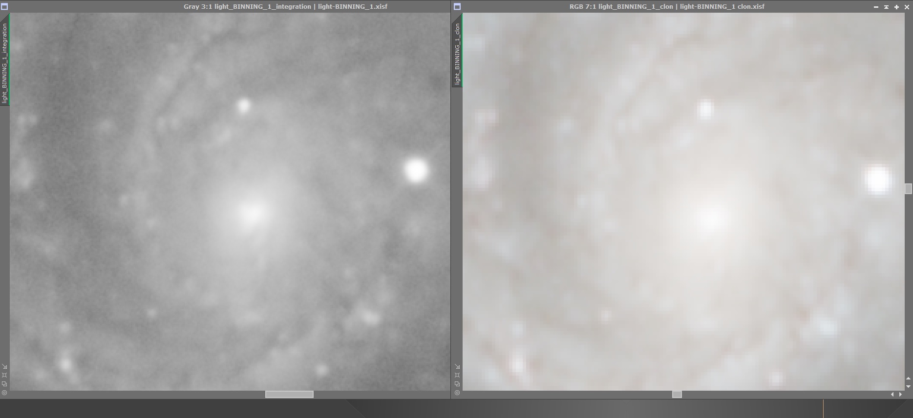

Opäť ďalší testík
1600mmc + barlow 2x + UV/IR SVbony, pri 11 dňovom mesiaci. 26x150s "2000mm - f8".
Proste som nemal vhodné redukcie pre napojenie kamery na korektor
- light_BINNING_1_integration_DBE2 30.jpg (322.62 KiB) Zobrazeno 3394 x

Viem, že to nie je technicky dokonalé, ale ako špekulácia z nudy je to super počin a to ten barlow ešte pekne zvládol. Pre mňa celkom príjemne prekvapujúci výsledok.

Ďakujem za názor Roman.
Rád sa podelím aj s "neúspechmi", verím že to nejakú informatívnu hodnotu má. Ono je to barlowka so 4 členmi + nejaký bude aj ED, ale 1,25" nie je ideálny priemer pre snímač 1600ky + by to chcelo lepšie upevniť a asi aj nájsť vhodnú vzdialenosť barlow/snímač".
Zaujímalo by ma ako by sa s tým popasoval Tele Vue Barlow 2".
Ak by to fungovalo s 2", tak by z toho mohlo vzniknúť také biedne RCčko

Tak ja toto neberiem, ako neúspech. Je to proste test a ty čakáš aký bude výsledok. Ten Tele vue bude určite lepší, lebo výstup lúčov z neho je iný. Nechcem povedať telecentrický, ale niečo v tom zmysle, že v strede podla by mala byt kvalita rovnaká, ako na okraji. Tunajší borci ti to určite vysvetlia do detailu. A každopádne áno, 2" barell by to chcelo. A mal by si "RC" pre noci s dobrým seeingom
edit:
dobre sa mi zdalo. Tu je úryvok z http://www.televue.com/engine/TV3b_page ... p#MagChart:
"... Vignetting, edge field aberrations and pupil movement - all introduced when using Barlows with long focal length eyepieces, are minimized.
Telecentric operation (field rays leave parallel to optical axis, unlike Barlow lenses which diverge rays). This is ideal for Hydrogen-alpha filter use such as with Daystar models. "
