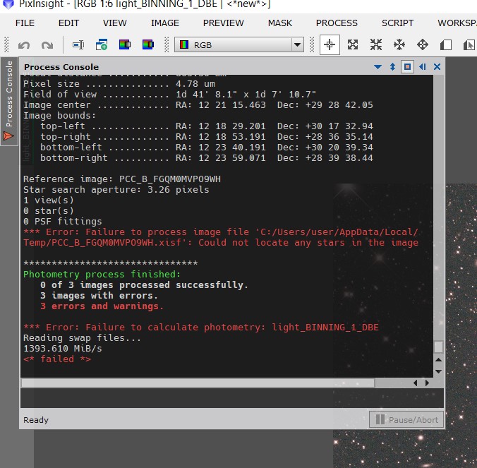

Ahoj, marne se snazim aplikovat "PhotometricColourCalibration" na jeden snimek, na ktery byl aplikovan DBE ( cely snimek to hodi do cervenych tonu). Kdyz ale zkusim to PCC, tak at zkousim ruzny varianty ( menit lokalitu databaze, limi mag, atd..), tak vzdy je to se stejnym vysledkem, ackoli plate solve evidentne probehne dobre, souradnice stredu +- odpovidaji snimku.
U jinych snimku vse funguje jak ma, jen tahle skupinka je pro me zahada..
DBE na to nema vliv, ten snimek nejde zkalibrovat ani v surovem stacknutem stavu, pred DBE
Bez názvu.jpg (115.42 KiB) Zobrazeno 2081 x

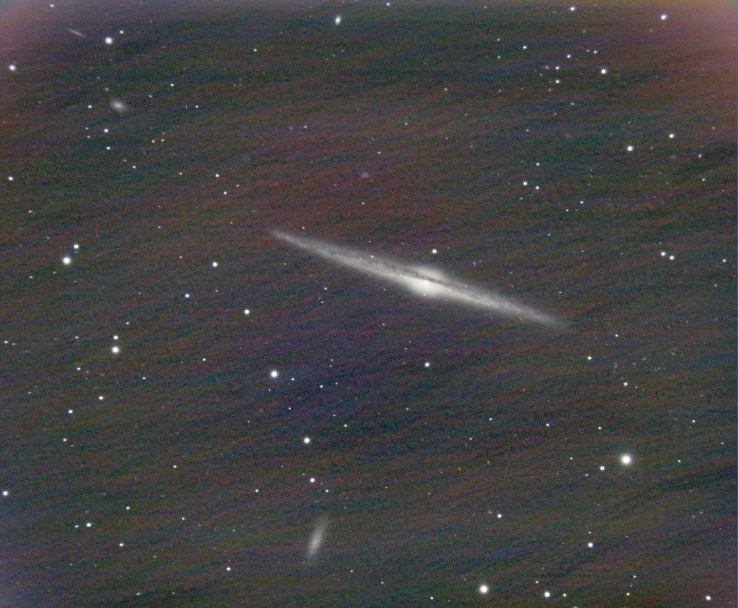

věděl by někdo jak se zbavit pozadí viz náhled? Soubor z Pixi na tomto odkazu:
https://drive.google.com/open?id=1erDth ... ktERBPYG5y
Děkuji za jakoukoliv radu.

hutman05 píše:Zdravím,
Používáš dithering ?
Jinak si zkus pohrát s MultipleLinearTransform a rozmatlat ten šum. Napřed si ale udělej luminance mask.

Tak tohohle se softwarově nedá zbavit opravdu nijak. Čím a jak je to prosím tě focené ? A kde ?
Tipuji nějakým CMOS senzorem (nejspíš DSLR) hodně krátkými expozicemi, bez poinatce nebo možná s ní, ale bez ditheringu, a ještě na nějaké hodně světlé obloze, nebo se světelnými zdroji v okolí. A nebo RGB filtry, ale vše ostatní viz výše, a také bídné podmínky s ohledem na parazitní světlo z okolí. Proto ty barevné fleky.

Příspěvek od hutman05 »
Diky za reakce. Je to SCT11, EQ6 315x20s DSLR z města, bez filtru, bez pointace, zkoušel jsem krátké expozice podle metody Dana Beneše. Na tu bídu tam data jsou, přece v dnešní době musí jít ten sajrajt v pozadí aspoň únosně zredukovat! :x

Treba robit aspon dithering. Ten zlikviduje alebo aspon zredukuje ten pruhovany sum a stane sa z neho uniformny. Ale v konecnom dosledku tam stale bude a treba potiahnut cierny bod tak aby sa orezal.

20 sec. expozice pomocí DSLR na bídné obloze z města jsou neřešitelný problém. Za tuto expoziční dobu dominují v obraze systémové vzory z DSLR, které jsou díky chybějící teplotní stabilizaci kalibrovatelné jen obtížně, a část z nich je pseudonáhodná (vodorovné prouhy - banding).Tedy vykalibrovat je nelze a ani dithering je nezlikviduje úplně, protože nejsou úplně náhodné, mají tendenci se kupit častěji v některých místech senzoru, a snímků také nemáš nekonečné množství. Při zpracování to vždycky vyleze.
Když by to bylo na tmavé obloze, a dělal se dithering, tak by to při velkém počtu expozic zmizelo, pokdu bys ty expozice natáhl alespoň řekněme na 2-3 minuty. Ale na světlé obloze způsobí i malá procentuální chyba v kalibračních datech velkou absolutní odchylku (koriguješ velký nežádoucí signál a lovíš z toho maličký požadovaný - objekt). Tudy prostě cesta moc nevede. Jediné řešení je do tmy a natahnout expozice. A nebo pořídit místo DSLR nějakou špičkovou kameru s naprosto homogenním šumem bez artefaktů. Optimálně nějakou kvalitěn postavenou CCD (ta nemá banding), nebo v nouzi CMOS, ale tam je trochu problém s kalibrací taky - banding, luminiscence. Ale i tak to z města bude mizérie. Musí naprosto dokonale pasovat FF, jinak to nelze zkalibrovat.
A nebo se vykašlat na galaxie, a širokopásmové snímky všeobecně, koupit si mono CMOS kameru s malým vyčítacím šumem, úzkopásmové filtry a fotit si emisní mlhoviny. Je jich po obloze hromada, a to z města lze.
Ten sajrajt prostě nijak zlikvidovat nejde. Na takovýto charakter rušivého signálu prostě žádné algoritmy neexistují, a pravděpodobně nikdy existovat nebudou. Vznik tohoto bordelu se prostě řídí fyzikálními zákony a ve spojení s výrobními nedokonalostmi senzorů, vznikne to, co vznikne. Za daných podmínek a s daným HW s tím prostě nelze nic dělat. Z města tento typ RGB fotografie fakt moc provozovat nejde.
Díky Martine za komentář. Jede to na opraveném MB od Tebe, a i přes ten šum z toho mám radost. Do parádní tmy (Novohradské hory) to mám hodinu, ale času se moc nedostává a tak zkouším co mi dovolí terasa doma. Přemýšlím o Optolongu L-Pro, ale je mi jasné, že to je zase jen malý kompromis. Expozici mohu natáhnout na 2min bez pointace a přidat ruční dithering a vypilovat flaty. Mě ty galaxie prostě baví :D .
