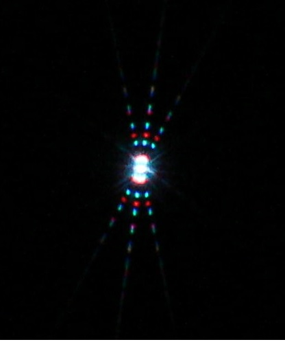

Preco mam z hviezd divne sipky?
Zaostrene by malo by dobre.
co je to1.jpg (45.08 KiB) Zobrazeno 1969 x

Máš strašně rozkolimovaný dalekohled. Buď primární nebo sekundární zrcátko míří někam stranou. Zkus kteroukoliv metodu - najdeš pod "kolimace Newtona..." - jakkoliv nepřesně, tak to bude o hodně lepší než teď. Ty jsi něco na dalekohledu seřizoval ?

Teoreticky by to mohlo byt zaostrene?
Neviem preco je to tak divno farebne.

MilAN píše:Máš strašně rozkolimovaný dalekohled. Buď primární nebo sekundární zrcátko míří někam stranou. Zkus kteroukoliv metodu - najdeš pod "kolimace Newtona..." - jakkoliv nepřesně, tak to bude o hodně lepší než teď. Ty jsi něco na dalekohledu seřizoval ?
JJ, skusal som ho skolimovat - kolimator ukazoval presne do stredu primaru {aj ked som tocil s kolimatorom} a luc sa vracal tiez do stredu {ale ked som tocil s kolimatorom tak ten sa uz presne nevracal do dierky v kolimatore}.

#973
Zaostřené a rozkolimované není totéž. Můžeš to mít rozkolimované tak, že to u středu pole kreslí normálně, ale rohy jsou špatné. Stačí aby byl senzor nekolmo k optické ose (což může být způsobené tím, že je nakřivo korektor ve výtahu, výtah na tubu, sekundár, promár, nebo klidně i kombinace více chyb) To se takhle z jednoho rohu poznat nedá. Problém ej to poznat i z celého snímku, když si s tím člověk nemůže osobně pohrát.
Také ještě může být chybná vzdálenost senzoru od komakorektoru. Máš tam doufám komakorektor.
Ostření přes Bahtinovu masku - to je normální, ty barvy způsobuje difrakce na hranách masky, stejně jako jsou barevné difrakční kříže od držáku sekundáru u newtona.

Předpokládám, že to co ukazuješ, je střed snímku a že to je v rozlišení 100% . Pokud tedy je kolimace +/- dobrá, tak tam máš foťák hodně šikmo

Mam tam komakorekor, v poradi ako vcera Milan napisal + filter na konci za komakorektorom
