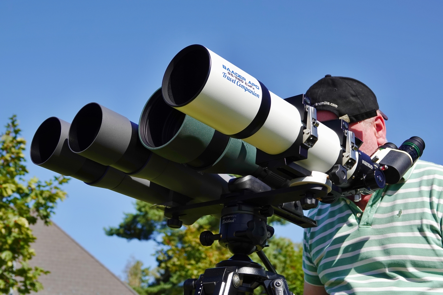

Malý "Travel Companion" od bratrů Baaderů je jinak velmi dospělý dalekohled. Upozorňuje na to nejen skvělou optikou, ale i bytelnou, a tedy i ne zrovna lehkou, konstrukcí - čili jde o poctivou německou práci a vzpomínku na doby ne tak dávné, kdy ještě byl svět v daleko lepším pořádku. Jako správný cestovní dalekohled je dodáván v patřičně kvalitním kufříku. Jeho srdcem je poměrně světelný olejový triplet o průměru 95 mm a ohniskové vzdálenosti 580 mm, tedy F 6,1. Olejem tmelený objektiv je skvělá věc, protože se chová jako monolit, tedy jeden kus skla s pouhými dvěma rozhraními sklo-vzduch. Ovšem technologicky není zrovna jednoduché produkovat takovouto optiku ve větším množství. Cca 10 let jeho existence ukazuje, že na tomto si tak trochu vylámal zuby i výrobce tohoto tripletu. Dodací doba 7! let ( ano od roku 2013 do letošního léta ) hovoří za své... Rovněž vysoká cena a velmi zřídkavý výskyt tohoto refraktoru.

Dalekohled jsme opatrně vyzkoušeli i na sluníčku - a to v kombinaci s velmi dobře vymyšleným Herschelovým hranolem od Lacerty. V tomto hranolu je použit jiný úhel ( tzv.Brewsterův ) - 56,6°přesně - což je v podstatě ideálních 57°pro maximální polarizaci. Díky tomu se na výstupu velice snadno dociluje potřebného ztmavení pomocí jednoduchého polarizačního filtru a v to v rozsahu až 240x. Optický průměr tohoto hranolu je 30 mm.
Travel Companion jsme mohli dosyta porovnávat s několika pozorovacími dalekohledy věhlasných výrobců, zrovna tak s binohlavou a také s moderními čistokrevnými binary disponující kvaltními skly v objektivech.

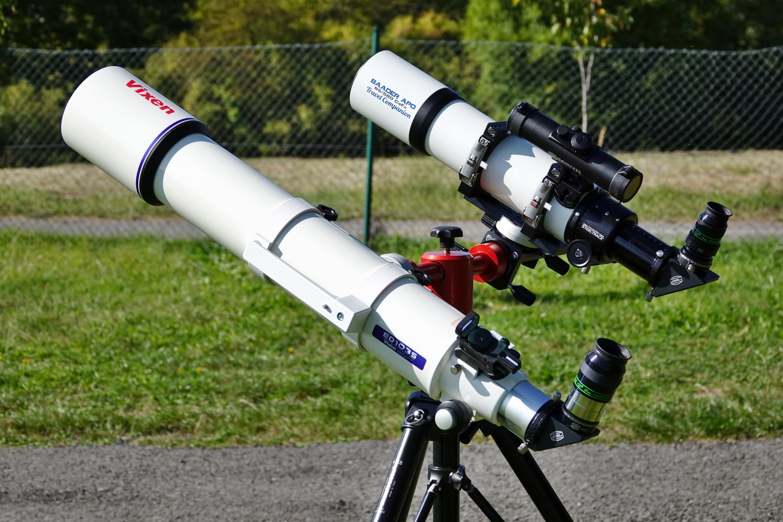

Podmínky ve dne vesměs nedovolovaly učinit náročné porovnání v mezních situacích, tedy za velkého zvětšení, kdy by měla kvalita olejového tripletu nejvíce vyniknout... Také nebylo jednoduché najít tomuto refraktoru aspoň přibližně rovnocenného soupeře. Nakonec jsem správně usoudil, že jediným přítomným refraktorem podobných parametrů a stejně tak optické kvality, blížící se technologické mezi, je můj Vixen ED 103S.
Vliv seeingu v přizemních vrstvách jsem téměř vyloučil vybráním bližších cílů - např.smrkové větve s šiškami v protisvětle. Při zvětšení mezi 250 až 300x jsem porovnával zbytkovou barevnou vadu, kontrast a čistotu barev. O vynikající ostrosti jsem u obou objektivů neměl pochyb.. ;) . Navíc mého Vixena mám samozřejmě dobře prověřeného a poznaného. Srovnání dopadlo pro mne očekávaně - zcela zanedbatelné rozdíly, kdy nejmarkantnější diference byla patrná v oné čistotě barevného podání - Baader zcela neutrální, Vixen mírně teplejší. Očekávaně proto, že mezi dvěma objektivy stejných parametrů, kdy jeden obsahuje sklo S-FPL 53 a druhý pravý fluorit CaF2, je teoreticky zcela zanedbatelný rozdíl ( v podstatě stejné Abbého číslo ) - jediným tabulkovým plusem krystalu fluoritu je max. o dvě procenta lepší propustnost v určitém rozsahu vlnových délek. Ostatní udávané přednosti krystalu fluoritu, jako lepší "průzračnost" dokladovaná průchodem laserového paprsku, jsou spíše marketingové záležitosti. Osobně si myslím, že rozdíl v rozptylu světla bude více vidět při porovnání dielektrického a stříbrného zrcátka.

Závěrem mohu o malém, ale velice vyspělém dalekohlídku "Travel Companion" konstatovat to, že se jedná o špičkový výrobek s velkou univerzálností a velkým výkonem. Ideální cestovní refraktor.

Díky za report, pravda dodejme, že Víxen je za polovinu ceny :)
