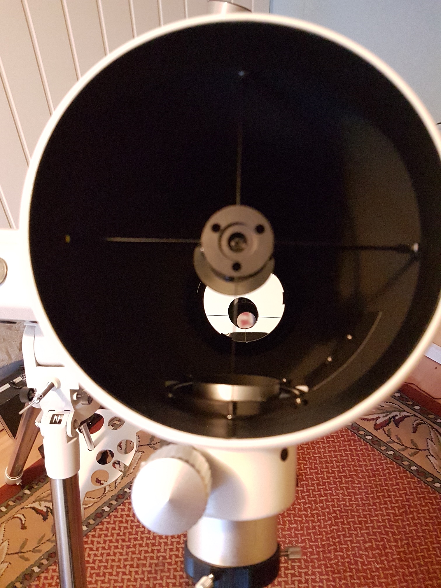

Kúpil som nový newton 150/750 a šiel kolimovať.
Pri pohľade na sekundárne zrkadlo je vidieť, že dlhšie strany elipsy nie sú v osi okulárového výťahu. Je pootočené cca 20°. Má to tak byť, alebo sa Číňania netrafili?
Vďaka.
Re: Kolimace newtonova dalekohledu
Napsal: 15. 03. 2020, 18:07
Sekundár je na středovém šroubu otočný. Mělo by stačit ho správně natočit a pak laserem kolimovat sekundár a následně primár.

Pardon, už jsem zase tady po delší době. Jsem z toho kolimování už vážně zoufalý. Můžete mi prosím říci v jaké poloze mám mít ten kolimátor?
Zde jsem vyfotil několik jeho natočení a pokaždé je laserový paprsek někde jinde:
https://opu.peklo.biz/p/20/04/20/1587369765.jpg
Většinou ho mám jako na obrázku č.1, protože do něj dobře ze země vidím. Takže kouknu do tubusu, vycentruji laser doprostřed primáru (sekundárem), pak se dívám kam se vrací paprsek a šteluji primár. Pak ale otočím kolimátorem ve výtahu a paprsek je někde úplně jinde. Ten kolimátor je docela nový, tak předpokládám, že nesvítí šejdrem. Také jsem jej kutálel po rovině a díval se jak na zdi opisuje přímku.
