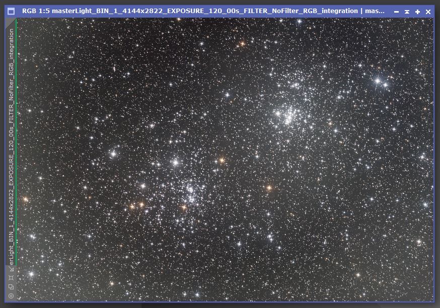

Zdravím zdejší profíky a žádám o pomoc. Po delší době mě zase začali zlobit kalibrační snímky. Velmi podobné jako u Nosuha o pár příspěvků výše. Sladil jsem vše podle doporučení. Stejný soft ve stejné verzi (APT). Dělám už jen sky-flaty před focením. Stejná teplota, gain, offset a vše u párů
lighty-darky
flaty-darkflaty
Bohužel nic nepomohlo a jak je vidět na náhledu níže, výsledek nestojí za moc. Zkusil jsem vše a nic nepomáhá, popravdě lepší výsledek je snad když to složím úplně bez flatů. V tom případě to alespoň neudělá světlý koláč uprostřed a mám tam "jen" vinětaci.
Nahrál jsem několik snímků na Google Drive a moc bych ocenil, kdyby se na to někdo podíval a dal mi tip, co dělám špatně. Kde může být chyba. Je to celkem 7h dat ze tří nocí a zajímavé je, že když jsem pokusně skládal data jen z prvních dvou nocí, tak tam takový problém vůbec nebyl. Dokonce jsem to složil bez flatů a vyšlo to myslím solidně. Níže přikládám jak náhled stacku 7h, tak náhled stacku 4h dat, kde se ten problém podle mě vůbec neprojevil. Za každý postřeh budu rád.
Na https://drive.google.com/drive/folders/ ... sp=sharing jsem uložil
několik light frames (L)
masterflat
masterdark
individual darks (D 120s)
darkflats (D s3)
a flats (L 3s)
stack 7h - KO
stack 4h - OK
