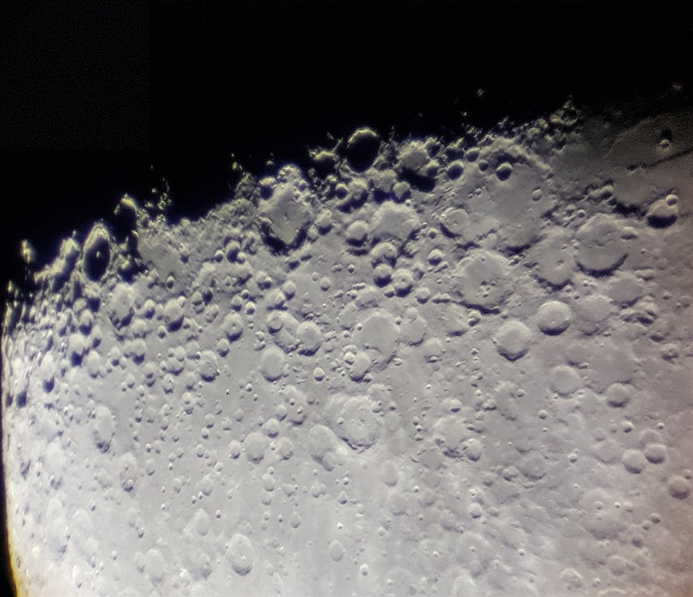

Ja som mal vcera slusny seeing zo zahradky s pred domu. Vytiahol som na Mesiac velky kanon :lol: ,achromat Bresser 152s. Vacsinou som sa pohyboval vo zvacseni medzi 240x - 290x a musim povedat ze opat to bol zazitok. Mesiac v tychto zvacseniach vie ponuknut nevykukatelne mnozstvo detailov. Pozeral som aj na puklinu vo Vallis Alpes a na kusku priblizne v strede videt bola vo zvacseni 290x, ale uz 2x som ju videl lepsie. Ovela zaujimavesjia bola oblasto okolo terminatora pri juznom pole, tu som cvakol z mobilom z ruky len tak pre zaznam(To bolo cez Morpheus 6.5mm + 2x TV Barlow).
