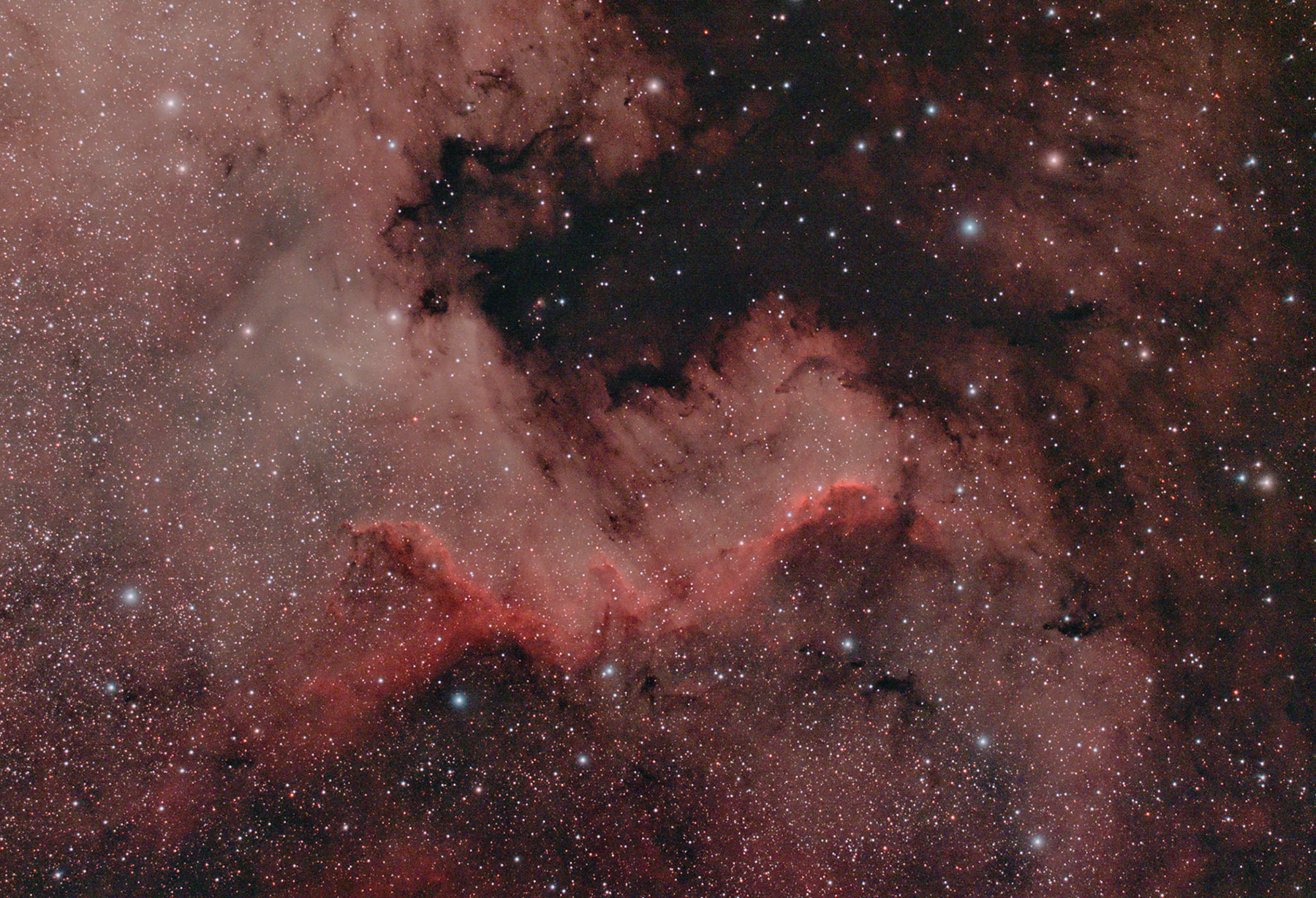

Fotografie IC 5067 a NGC 7000

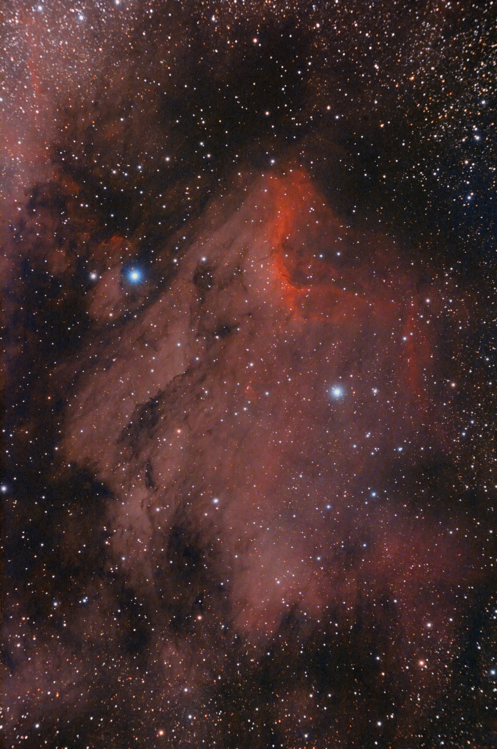

Na to, jak se ta optika jmenuje a má to být APO triplet, tak to kreslí dost otřesně

Tipoval bych, že bylo foceno bez rovnače pole, takže proto ty rohy stojí zahouby. A zbytek jde na vrub zpracování.
Takhle kreslí ten přístroj s korektorem na fullframe (sice je to úzkopásmo, ale kulatý je to až do rohu):
http://www.teleskop-express.de/shop/Bil ... chimpf.jpg
Ano, je to bez rovnače. Snad jednou bude.
Ta mlhovina se utápí v šumu. Já vím, chce to delší čas i víc expozic, jenže teď se dá fotit sotva 2,5h za noc, tak jsem složil jen to, co jsem za tu noc nafotil.
Tady ještě jedna varianta v zmenšené verzi.

To je snad ještě horší zpracování. Nevím sice, jak vypadají zdrojová data, třeba jsetli jsou dobře zkalibrovaná. Můžeš někde vystavit složeninu po kalibraci a seskládání, bez úprav, jak vypadla z MaxIm DL ?
Víš , nemám rád tyhle reklamní fotky prodejců . Fullframe zmenšené na 1/3 a přes úzkopásmový filtr - to zakryje všechno. Nakonec s úzkopásmovými filtry fotí skvěle i achromatyMMys píše: Takhle kreslí ten přístroj s korektorem na fullframe (sice je to úzkopásmo, ale kulatý je to až do rohu):

Já vím, jen jsem rychle nic vhodnýho nenašel, ale chtěl jsem jen ukázat, že je to jednoznačně bez rovnače. A autor to nakonec stejně i potvrdil.
No, určitě tam je víc šumu, ale já zkoušel tu variantu kvůli jinému podání barev. Přeci jen tam je vidět i trochu OIII. Jestli to zkusíš zpracovat, budu rád. Tady je ta složenina. Je to jen kalibrace DF a debayering.MMys píše:To je snad ještě horší zpracování. Nevím sice, jak vypadají zdrojová data, třeba jsetli jsou dobře zkalibrovaná. Můžeš někde vystavit složeninu po kalibraci a seskládání, bez úprav, jak vypadla z MaxIm DL ?
MilANE, nevím, jestli nějaký jiný triplet této velikosti a světelnosti dokáže vykreslit 13mm od osy hvězdy pořád bodové.
Ale ten můj od TS jsem kupoval s tím, že to nedokáže, pouze s rovnačem, a ten zatím nemám.

Tak jsem to narychlo zkusil. S ohledem na expoziční čas a nechlazení nelze čekat zázraky. Pokud nemůžeš chladit, tak je ale nutný dithering (náhodný posun pole mezi expozicemi) Jinak v šumu vzniknou nehezké šmouhy jedním směrem, jak driftuje snímané pole. Dále byl použitý CLS filtr, který dost poškozuje barevné podání. IDAS LPS by byl vhodnější, ale což už, máš ho, a nějak to jde. Důležitá je barevná kalibrace, pak se barvy celkem přirozeně srovnají a objeví se i H-beta a OIII emise. Zmenšil jsem to ještě na polovic, přisaturoval, odstranil modrej závoj v pozadí a odšuměl a s přimhouřením oka se na to dá koukat
Taková normální rychlá fotka. Práce asi na 15 minut.
O tom, co vše by to potřebovalo moc dobře vím. Toto je však moje nová sestava, se kterou teprve sbírám zkušenosti. Snímek je v podstatě první, trochu více naexponovaný objekt, který jsem DSLR přes ten triplet fotil.
Ten modrý závoj je od soumraku a svítání, kdy první snímek a poslední 3 snímky už byly trochu do modra. Navíc tu je už dost zlý světelný smog (za 10 let znatelný nárůst), kde bez CLS nebo LPS už nejde rozumně něco nafotit. Dithering pokud vím, ten starý autopointer od Meade ani neumí.
Martine každopádně ti děkuji.

Dithering je to nejmenší. Pokud můžeš nějak hýbat pointačním dalekohledm, tak ho stačí malinko posunout, a až autoguider hvězdu dojede, spustit další expozici. Ten dithering je naprosto zásadní, bez něj nejde s DSLR udělat snímek bez šmouh (leda naprosto dokonale ustavit montáž, ale to je sci-fi). Ono stačí pohnout třeba až po 3 snímcích. Jde o to, aby celá sada byla složena minimálně ze tří (raději ale z více) skupin s jinou pozicí pole vůči senzoru.

První test staro-nově modifikovaného foťáku (L-clip nahradilo Baader sklíčko) a první focení s UHC-S z Prahy (oproti CLS je tenhle filtr rozhodně příjemná změna!). Rád bych přidal ještě jednou tolik dat, až bude možnost.
info: http://astrofotky.cz/gallery.php?show=d ... 434026.jpg
Dokázal by mi někdo říct, čím je způsobený barevný lem kolem oranžových hvězd? Vypadá to, jako by byly rozostřené, ale bílé jsou přitom v pohodě (nebo se mi to alespoň zdá). Také moc nerozumím tomu, čím je způsobená koma k pravé straně obrazu. Rovnač dodnes fungoval v pořádku.

Pekne si odfotil s Prahy, no ja som mal v poslednej dobe okolo vsetkeho velmi vyrazne pelove halo ( cim nizsie tym viac)

Pokud nemáš před senzorem IR blok filtr (už si nepamatuju, jestli jo nebo ne) tak to dělá nevykorigpvaná optika v IR oblasti. UHC-S totiž pouští IR záření. Viz graf propustnosti.
Pokud tam ale máš Baader BCF sklíčko (to je ten foťák, co jsem ho tam dával dodatečně ?) Tak opravdu netuším.
Pravděpodobně to je důsledek malé strmosti přechodu z blokující do neblokující části charakteristiky filtru.
Přoč sis nekoupil regulérní Astronomik UHC profi ? Ten mi to nedělal.

Protože jsem nechtěl ořezávat až tak brutálně i kvůli barvám. Ale možná ho ještě zkusím, Praha je Praha... A ano, je tam BFC modifikace. Uvidím, jestli to bude i na další fotce, případně udělám test na Albireo, tam jsou jasná modrá a oranžová hned u sebe. Víc mne ale štve ta koma u pravé strany, ta se mi objevila prvně.MMys píše:Přoč sis nekoupil regulérní Astronomik UHC profi
