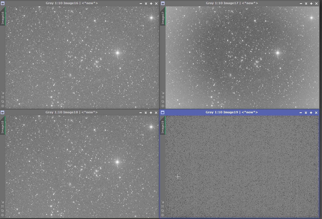

Jen ukázka jak se projevuje použití a nepoužití darku. Vlevo požit dark, vpravo bez odečtu darku a na dolním obrázku jsem nahradil dark jen průměrnou hodnotou darku tady 0,00767( 503 ADU). Jak je vidět, má dark pro vyrovnání pozadí vliv jen jako ofsetová hodnota.
Doplnil jsem o rozdíl snímků s darkem a hodnotou Image18+0.001-Image18

astar píše: 29. 05. 2024, 12:19 Jen ukázka jak se projevuje použití a nepoužití darku. Vlevo požit dark, vpravo bez odečtu darku a na dolním obrázku jsem nahradil dark jen průměrnou hodnotou darku tady 0,00767( 503 ADU). Jak je vidět, má dark pro vyrovnání pozadí vliv jen jako ofsetová hodnota.
No vysledek v podstate odpovida, potvrzuje to tim padem to, ze muze byt problem mozna v tech darcich..divny ale je, ze pokud ty same darky pouzil psion a ty pres pixelmath, tak funguji normalne..
