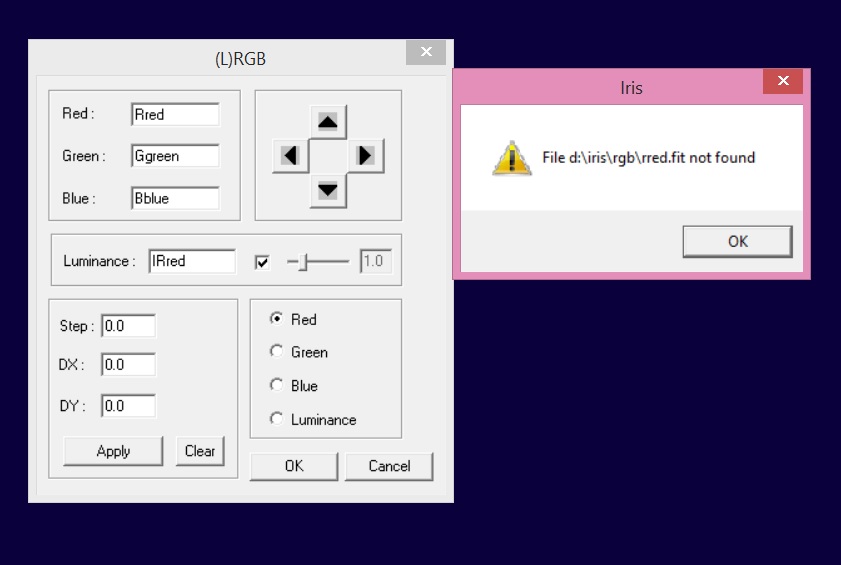

Chtěl bych vědět v čem děláte RGB z jednotlivých snímků? Mám Astraimage, Maxim Dl a starý IRIS. Vždycky mi vyhovoval IRIS.
Pokud se k němu vrátím, nevíte jak přesně udělat separaci snímků a ručně to zarovnat (popřípadě udělat LRGB). Protože nevím proč, ale u tohohle programu mi vždycky vylítne hláška, že nenajde uložený R snímek v separaci r kanálu do dialogu RGB. Nevím kam se fity ukládají, ale nikde jsem je nenašel... dá se nastavit kam se budou ukládat?
Po sequence rgb separation se fits neukládají nikam... takže nemohu použít ruční zarovnání.
Re: Prosím poraďte
V IRISe sa nastavuje cieľový adresár v konfigurácii. Pozri, čo tam máš nastavené. Volá sa to working path.

Mám ho nastavený na svůj nově vytvořený adresář na ploše. Do tohoto adresáře (na který je nastaven working path) se nic neukládá. Když dám hledat přes WIN hledání jakýkoliv soubor fit vytvořen dnes, s definovaným názvem nenajde ho. Prostě není vytvořen.
Postup mám předpokládám standartní. Postupně otvírám jednotlivé kanály nafocené RGB sekvence a dám Digital photo, Sequence RGB separation, OK.
Potom ve view, LRGB a dám jasně definované fity, správně pojmenované do prázdných polí. OK.
Nenajde hned první z kanálů po rgb separaci - R. Fity neexistují... záhada, snad na to přijdu.

Re: Prosím poraďte
Je nafocená nějaká RGB sekvence. Iris si ji musí převzít a vytvoří očíslované(!!!) ještě barevné fity. 'Sequence RGB separation' bere postupně tyto fity a rozkládá je do tří nových sekvencí podle kanálu a podle toho, jak je nazvu. Ty jsou ovšem taky číslované. Takže např. rreg-1 atd. K definici názvů sekvencí vždy přidávám pomlčku. Je to přehlednější a lépe se mažou ty, které už nepotřebuji.

Re: Prosím poraďte
Jenže problém je, že separací se nevytvoří z ani jednoho kanálu ty tři nové. Na RGB tedy 9 fitů.
