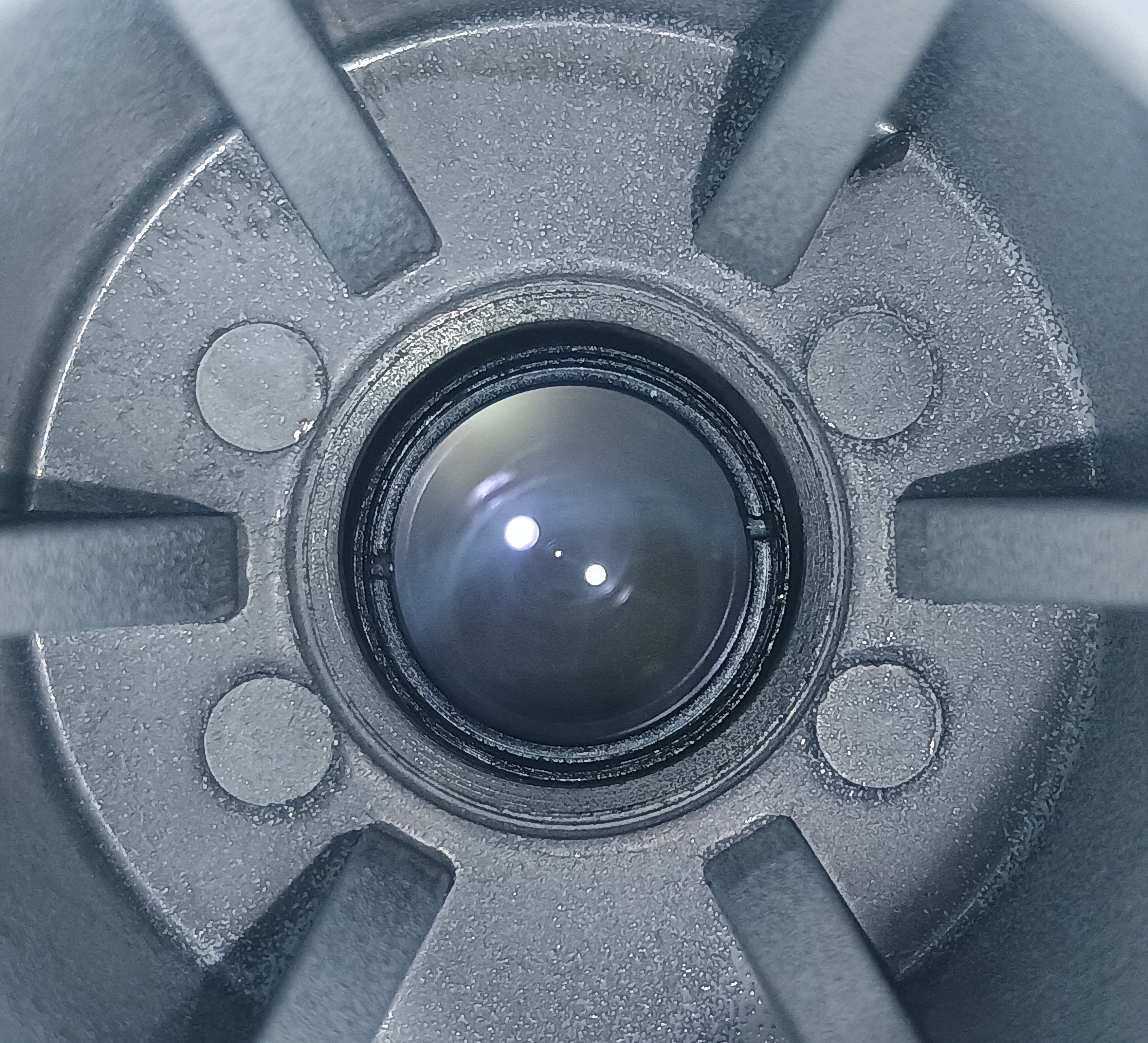

Při centrování kříže v polárním hledáčku zjišťuji, že se v kruhu pohybuje celý obraz.
Pohledem do otvoru montáže vypadá objektiv polárního hledáčku menší než průměr závitu v montáži. Je jasné, že hledáček není v ose montáže.
Prosím o radu jak postupovat při seřízení či reklamaci?

Podival by jsem se nekde kolem uchyceni hledacku, mely by tam byt 3 sroubky/cerviky. Pomoci nich pak nastavis poladni hledacek do osy.

Ale polární hledáček nemusí být přeci v ose, ale musí s ní být paralelní

Jedná se o SW EQ5 pro GoTo a pod krytem převodů jsem ještě nebyl a jinde červíky nevidím, navíc je hledáček šroubovací, takže provedu demontáž. Trochu mě mate to s osou a paralelou. Podle mě musí být hledáček v RA ose, jinak mě to nedává smysl. Každopádně závit v otvoru montáže je i v úrovni objektivu polárního hledáčku, jako by tam chyběl mezikroužek nebo se jedná o jiný hledáček. Díky za rady, budu dál laborovat.
Mimochodem AI radí zkontrolovat kompatibilitu nebo mezeru vyřešit omotáním teflonovou páskou. 🤨 Bastlit to fakt nechci a nevěřím, že neexistuje technické řešení.

Polární hledáček má červíky u okuláru a seřizuje se jimu ohnisková destička se značkou

To je právě to co mi nejde, když se celý obraz pohybuje v kruhu. Skleněnou destičku nastavit do středu není až takový problém, pokud je osa hledáčku v RA ose. Ověřil jsem to zhruba i při ustavení montáže. Polárka se nedrží ve vyznačeném troj kruhu a v delším časovém úseku je nemožné přesně zaměřit okem neviditelné objekty.

Důvod, proč má polární hledáíček seřizování destičky tví v tom, aby ve výsledku střed destičky ležel na polární ose montáže. Proto se seřizuje a proto i návod, jak to udělat . Objektiv nemusí svým středem být na ose, zrovna take nemusí být kolmo k ose - to má vliv pouze na kvalitu obrazu ( a samozřejmě, stále se bavíme o velikosti odchylky, která v tomto případě přichází v úvahu).

Samozřejmě že seřízení skleněné destičky s osnovou uvnitř polárního hledáčku tam není pro nasirani lam.🤨 Rozhodně hodlám tuto disciplínu zvládnout, jen studijních materiálů je málo. Když jsem to šteloval poprvé, bylo jasné o co jde, jen se nedaří b obraze najít střed. Zní to neuvěřitelně, ale tak se mi to jeví. Červíky jsou stejně dlouhé, takže střed hledáčku se dá zhruba udělat podle nich, ale bohužel jeden je moc ven, dva moc dovnitř, pak jeden spadl dovnitř i se sklíčkem, no mazec.

To seřízení se dělá ve dne a hlavně za pomocí návodu, který je přikládán ke každé montáži. Určitě NE podle častých nesmyslů na YT ani konstrukcí, které vytvoří AI. Vždyť návod tvoří v podstatě 3 věty textu :
1/ namířit montáž ( i pomocí seřizovacích šroubů pro nastavení azimutu a výšky) na např. špičku střechy, komín, hromosvod středovou značkou v polárním hledáčku
2/ otočit polární osou o 180°
3/ pomocí červíku v polárním hledáčku posunout středovou značkou do místa v 1/2 vzdálenosti mezi původní a novou polohou objektu, na který mířime
Pro kontrolu můžeme opakovat a zpřesnit, je-li to třeba.
