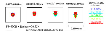

vratim se k puvodnimu memu vyzkumu, pro zajimavost par odkazu na spot diagramy (teorie od vyrobce):
Vixen FL55SS: https://teleskop-austria.at/bild/VIX37253-2.jpg
Tak FSQ85: http://www.takahashijapan.com/ct-produc ... D_spot.jpg
Tak FS-60CB: http://www.takahashijapan.com/ct-produc ... X_SPOT.jpg
Epsilon 130: http://www.takahashijapan.com/ct-produc ... D_SPOT.jpg
jeste Tak Fs-60CB bez / s reduktorem a s rovnacem: https://teleskop-austria.at/bild/TKA20580B-2.jpg
a 1.04x novy multi-flattener od Taka: https://teleskop-austria.at/bild/TKA00582-2.jpg
z techto zdroju jsem spachal toto porovnani (v photoshopu, zvetsil ctverce vixenu tak, aby odpovidali meritku taka, tj. tak uvadi 100um ctverce, vixen 200um):
"zaver"?
asi kazdy vidi sam. Vixen je prvni radka, je to jen s flattenerem, ale s reduktorem ty vixeni spoty jsou vice mene stejny, druha radka je FSQ85 nativne bez dalsiho skla a treti FS-60CB s reduktorem 0.72x.
Neprikladal jsem k tomu ten Epsilon 130, ale ten pochopitelne vychazi uplne nejlip ze vsech.
Kdo neumi cist graf, tak poradi kresby Epsilon 130, FSQ85 nativne (ma spickovy stred, spatny kraje), Vixen FL55SS a pak Tak FS-60CB...
takze kdybych napriklad hledal refraktor na cip maximalne APS-C spis mensi (4/3") tak FSQ-85 nativne je nejlepsi (vyloucim-li zrcadlovou sestavu Epsilon 130, protoze jak znamo zrcadla jsou nasobne lepsi astrografy nez refraktory a jsou nasobne levnejsi v pomeru co "umi", viz moje fotky typu - http://astrofotky.cz/gallery.php?show=K ... 104551.jpg ). Na full frame by to chtelo nutne ten novej rovnac 1.01x... jen prusvih, ze jsme na F/5.5 takze zadny zazrak, ale je to na hrane (u me) akceptovatelnosti pac jsem rozmlsan spickovou kresbou na F/3.6

Pavle, grafy mají dostatečnou vypovídající hodnotu v tom porovnání jak si to udělal .
Poznámka .
Výrobci rádi používají ohraničení ve velkých rozměrech 100-200 mikro a to pak zobrazí jako obrázek, viz v odkazech, ve velikosti pixel= mikro i méně . Zobrazení Ayriho úplně chybí. Tak to pak subjektivně působí velice pěkně. Další je použití všech vlnových délek do jednoho obrazu . Mnohem víc je vypovídající rozložení pro každou barvu zvlášť v dostatečném měřítku . Marketingové triky, aby to vypadalo lépe než je zkutečnost.

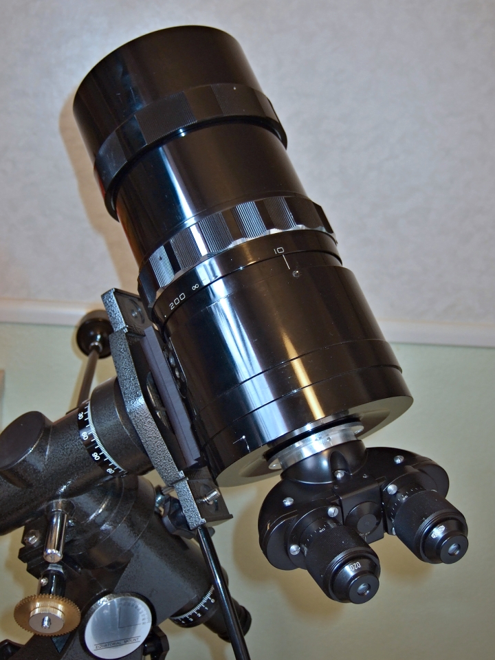

"např. u MTO 1000 si velice dobře pamatuji, že v dodaném záručním listě výrobce garantoval 33 č./mm. A musíš uznat, že ten Helios na ose kreslil při rozumné cloně přeci jen o dost líp, než to MTOčko".........
Když MTO nebo ještě lépe Rubinara 1000 koupíme v klasicky "technicky dementním" stavu, tak to skutečně většinou více jak těch 30lpmm nemá, ale když to vytuním (třeba ze 2 kusů udělám 1, zásadně změním uložení zrcadla .... dojustuju na setiny mm), tak jsem 100% na difrakčním limitu při dané světelnosti a to sklo hravě překonává (Rubinar 1000 i v rozích FF formátu - není tam rozdíl mezi středem a rohem) většinu záklaďáků .....
Toto je test Rubinaru 1000 - 100% výřez z rohu formátu a ještě pro "ztížení podmínek" s nasazeným 1.4x TC (bez toho TC na to moje 24MP Sony nestačí )
http://www.horolezec.cz/uschovna/Rubina ... rocent.jpg
Tož Kvok (až na věky cvok)
