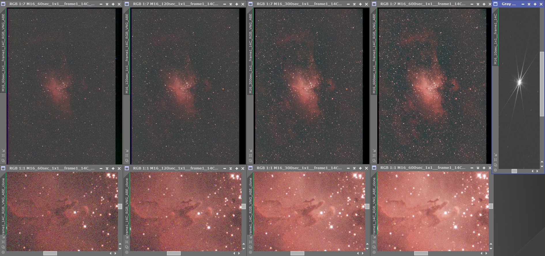

Malý test dĺžky expozície na M16ke.
QHY10 + Astronomik UHC + N250 f3,4 v PixI ''Debayer + ABE''
Nakoniec som sa rozhodol pre 500s expozície.

A proč zrovna 500 a ne 600s ?
nebo rovnou 900s ? Je to 16-bitová kamera. Jak vypadají lineární data ? Kolik hvězd máš za těch 500s v saturaci ?
Tyhle se zapnutou STF prohlédnuté snímky toho totiž mnoho neříkají. Kromě toho, že poměr S/N u delších expozic je lepší ale to je prostě fakt, který není třeba ověřovat. Ideální by byly nejdelší možné expozice, kde ještě není něco, co potřebuješ, nežádoucím způsobem v saturaci. A to je ryze subjektivní.

Martine prosím tě jak se měří ty hvězdy v saturaci, nebo jednotlivé oblasti v saturaci?

Na prvý test SGP+PHD2+QHY10+UHC priamo nad mestom sa mi zdalo 600s veľa. To boli moje prvé expozície dlhšie ako 300, takže som nevedel čo ma čaká. Už pri 300s to vyzeralo obstojne, 600s vyzeralo zaujímavo.
Neviem ako zistím koľko hviezd bolo pri 500s v saturácii, podľa môjho oka tak 200 "v lineárnom surovom stave biele bodky".
Ak by sa chcel niekto porieť na surové snímky aké lezú z QHY10 počas včerajšieho testu "300s_500s_600s:
Nechápem že SubframeSelector v Pixi nameral hodnoty FWHM v priemere 0,9.
https://uloz.to/tam/_L3aWQ4318Sfq

Lukáši, já mám taky 250/1000 a za 300 sec , dosah cca 19-19,3m v saturaci hvězdy cca o 7m jasnější tedy 12m . Podle mne je expozice 300sec (světelnost 1:4 a zisk 1e/ADU) akorát .Jas pozadí v zenitu při dobré obloze (21.5m) je cca 400ADU . Ty máš ale 1:3,4 tak umne by to představovalo 460s. Když se nepovede expozice , tak ztratím jen 300 sec ne třeba 900s .Je to jen můj názor.
S tou FWHM je to zajímavý, tak malou 0,9 na f 850
? Převedl jsem to na barvu (300sec) a pak je to už 2,2 = 3,2" pro oblast M16 dobrý výkon. U mé barevné kamerky to je 2,05 > 2,26 barva = 1,8"- 2,03" zenit.

A máš ten subframe selector dobře nastavený ? Zná měřítko obrazu v pixelech/arcsec. ? Ukládá ti ho snímací SW do FITS hlavičky, a máš v něm zadané ohnisko a velikost pixelu kamery ?

V tom to bude. U 6Dčka s APT mi FWHM pridalo normálne 2,5-3. Taďže som ani pri 6Dčku nič nenastavoval, tak aj pri ňom budú tie hodnoty úplne iné.
Takže SubframeSelector budem používať iba na rýchlu kontrolu chybných snímkov, samotné číslne hodnoty si nebudem všímať.
Ďakujem že si ma na to upozornil.

Martine , pokud je výsledek v pixelech ,tak není nutné nic zadávat, když mi zajímá jen FWHM v pixelech .Maximálně hodnoty detekce hvězd . V maximu taky nemusím nic zadívat při měření v pixelech . To platí i při DynamicPSF. Přepočet na " je pak jednoduchý, pokud vím kolik " má jeden pixel . Právě u toho snímeku, co dal Lukáš, tak mi to překvapilo 0,9 pix . Stáhni si to a vyzkoušej . Podle mne to dělá ten bayer.

No to já samozřejmě vím, pouze mi nedocvaklo, že píše o pixelech. Já jsem u všech svých snímků fungovat v arcsec. a parametry přístrojů mám vyplněné. Ohnisko tam dává snímací SW (MaxIm DL) a velikost pixelu poskytuje Ascom driver kamery.
FWHM 0.9 pixelu je podle mne ale nějaký výpočetní nesmysl, to je na ohnisku 850mm v místě podle mě dost M16 nereálné.

Už jsem nestačil doplnit. Teprve teď jsem si všiml , že máš Lukáši barevně rozjeté hvězdy . Jedna strana červená druhá modrozelená . Je to zhruba po celé ploše jedním směrem . Něco podobného mám u svých snímků s Explore korektorem, ale jedna stena víc druhá míň .

Na tú farebnú vadu som sa chcel spýtať. Dá sa s tým niečo robiť?

Priznam se, ze vubec nechapu tuhletu honbu za extremne dlouhymi expozicemi obzvlast u jasnejsich objektu, prijde mi ze vetsina lidi tyhlety casy proste neni schopna nejak normalne uridit aby to nemeli rozjezdeny jako prase, nemluve o tom ze kazda spatna expozice znamena velkou ztratu expozicniho casu. Na ty ukazce je sice prd videt, ale tech 600 s mi prijde vylozene rozjety a tech 300 s taky nic moc.

Jenomže pokud je kamera 16-bitová, má velké pixely a tím velkou kapacitu pixelu, a úměrně tomu vyčítací šum 10-15 e-, tak si to o dlouhé expozice přímo říká.
To uřízení - nějak nechápu, pokud montáž s pointací ustojí 5min, tak už prostě ustojí i 10 nebo 20minut. I na obyčejné historické EQ6 jsem byl schopný expozic 15min.
