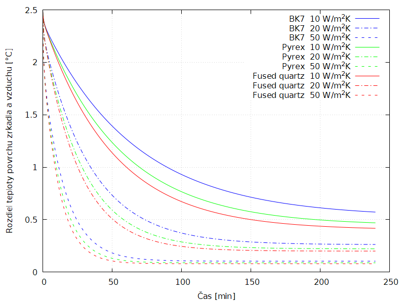

Skúsil som ešte nasimulovať správanie v situácii keď klesá teplota okolia. Trochu ma prekvapilo, že deformácia zrkadla ku koncu simulácie nezávisí na tom či je prestup tepla medzi zrkadlom a okolím nízky alebo vysoký. Ale je to vlastne logické, pretože v situácii keď teplota zrkadla kopíruje teplotu okolia tak tepelný tok z jeho povrchu musí byť rovnaký. A teda aj teplotný profil vovnútri neho bude mať rovnaký tvar. Akurát sa zmení rozdiel teploty jeho povrchu a okolia. Takže v situácii, ktorú popisoval MilAN, že zrkadlo je zdeformované v priebehu noci kvôli postupnej zmene vonkajšej teploty nám ventilátor asi nepomôže.
