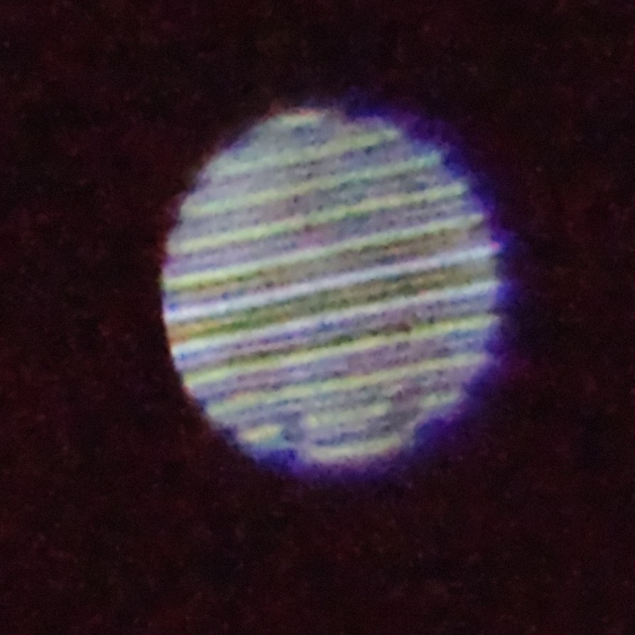

Maje el. focuser Slunečníku na reklamaci, zkusil jsem jeho dalekohled provětrat v noci. A napadlo mě zamířit na Vegu a strčil místo okuláru Ronchiho okulár, přiložit mobil (nemám držák, takže z ruky) a vyfotit. Rohle z toho vzniklo:
Ale nic mi to neříká, jsem v optice lama :oops:. Jde z toho něco vyčíst ?

Takto vypadá objektiv OK, chtělo by místo 10 čar tam dát jen 4 čáry. Nikdo ale asi nebude hledat u těchto levných achromátů polychromatický strehl 0,96 :)
Doporučuji přečíst tento článek od Zdeňka http://posec.astro.cz/index.php/clanky/ ... est-ronchi

Radime, mam doma drzak na mobil ... a jak pise Pepa, posun to tak aby jsi tam mel mene car.

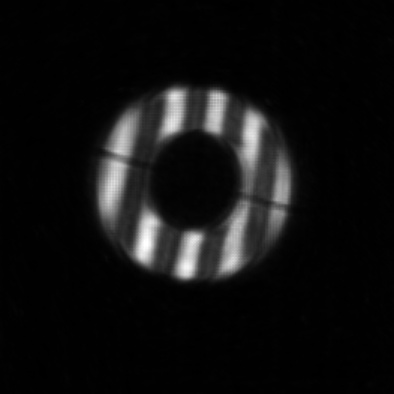

Vytiskl jsem si držák (redukci) na TS-Ronchi a ASI 120MM-S s původním objektivem a zkusil to znovu nasnímat na Vegu, tentokrát vyšla řada na RC 8" .
Takhle to vypadá nasnímané (převedeno do GIF) ROI=480x480, Gain=60.
Poskládané AutoStakkert 20% z 1000 snímků, ZPX :
Poskládané Drizzle
Podle článku :?:

Radime, slo by to posunout aby tech car bylo mene ?

Šlo - kolik čar si žádáš pane ? Ale nevím jak to bude ostré. Včera jsem to zkoušel zase (po modifikaci držáku) a silně se na tom podepisuje seeing - stálo to za prd :(

Podle mne to nevypadá špatně . Zhruba prohnutí o polovinu čáry na okraji by znamenalo vadu na Rayleightovo kritérium, pro 550nm je hodnota 0.88mm.
Jen pro ukázku jsem to simuloval v OSLO pro mřížku 10 čar. Hodnota vady 0.8mm.

Tak zatím ze včerejška jen 4 čáry černé + 5 bílých - RC8 na Vegu ze včerejška - hrozný seeing.
Poskládané 20% ze 2000 Drizzle 3x
Zdroj ( převeden do gif)
Ještě to chce zlepši rozlišení záznamu.

Ten Ronchi diagram hyperboly je už skoro jako sféra, ale nejsou na diagramu vidět špatné zóny nebo sražené zrcadlo, astigmatismus apod., za mě OK.

Předtím bylo 11pruhů, teď je to 9. Podle mne je to velice dobré. Dost udělaly asi ty podmínky? Ohad je do 1/2 kritéria, tedy pokles strehla z 1 na 0.95.
Re: Testování optiky
Napsal: 30. 10. 2022, 11:53
od midars
Jsou to dva různé dalekohledy.
Těch 11 pruhů byl TS-Optics RFT 6" f/5.9, ty další testy jsou z TS-Optics 8" Ritchey-Chretien Pro Telescope 203/1624 mm
