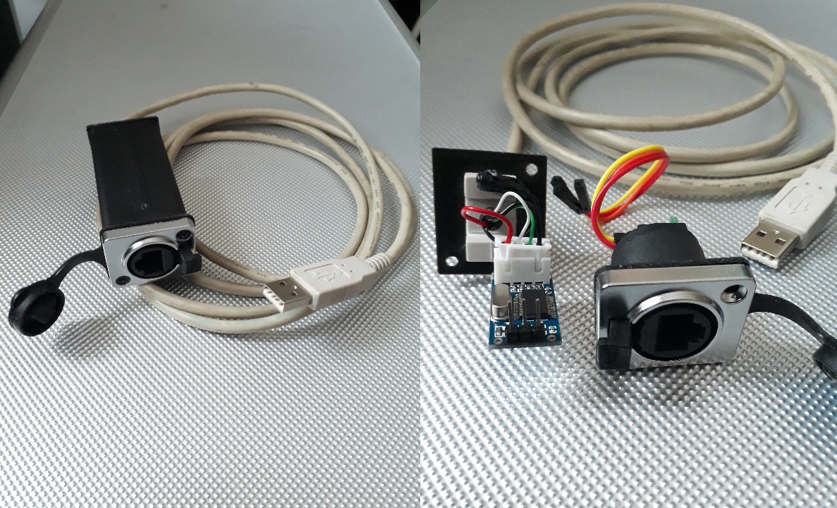

Udělal jsem si vlastní EQmod kabel pro ovládání EQ-6R.
Na USB převodníku jsem odpájel USB konektor a osadil zástrčkou pro konektor. Piny na výstupu převodníku jsem nahradil rovnými. (možná tam dám taky konektor). Výstup jsem přes dráty připojil na RJ45, který je osazena plošným spojem, do kterého jsem napájel taky piny.
Teď mám EQmod kabel, ke kterému můžu připojit jakýkoliv síťový kabel.
Zkoušel jsem to 9 metrovým kabelem a funguje to.
Použité komponenty:
Převodník USB/TTL
Zásuvka RJ45
Krabička
USB kabel jsem použil ze starého převodníku USB/LP
USB kabel osadil do krytky vytištěné na 3D tiskárně.
