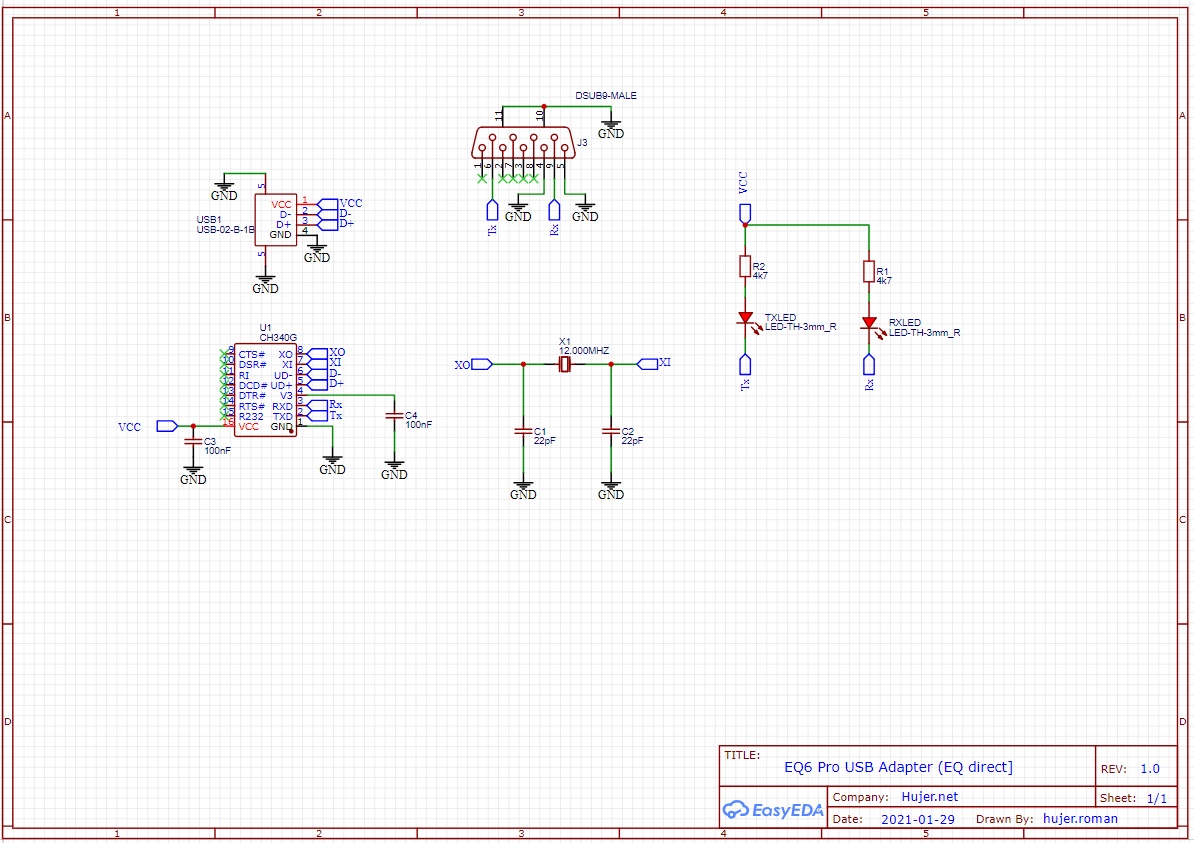

RomanHujer
- Příspěvky: 496
- Věk: 59
Re: EQdirect
Od první čáry na papír (v počítači) neuplynulo ani 14 dni a můj nový EQ direct modul pro EQ6 s čipem CH340G je hotový a to včetně čekání na zakázkovou výrobu plošných spojů dle mého návrhu v Číně. Ještě, že se to zdálky vyhnulo České poště.
Konečně to nikde netrčí a ASiair s čipem CH340G funguje skvěle, takže už žádné problematické microUSB ani lámavé RJ45 kabely
https://www.thingiverse.com/thing:4760022
https://easyeda.com/hujer.roman/eq6-usb

Re: EQdirect
No já nevím - já jsem koupil nějaký takový: https://www.aliexpress.com/item/33059624896.html
A jenom jsem na něj dal konektor k EQ6 - nepřijde mi na něm nic lámavého.
Edit: ale je fakt, že ten čip je pod Win10 opruz - po aktualizaci se tam vždy nahrají nové drivery, které se musí odstranit..

RomanHujer
- Příspěvky: 496
- Věk: 59
Re: EQdirect
Hmm... tak to je jasný čip PL2303 ten W10 moc neumí
Testoval jsem redukci i s tímto čipem na ASIiar
https://www.thingiverse.com/thing:3830821 ale v mrazu se choval dost divně - vypadávala komunikace.
Za spolehlivé čipsety považuji čipy CP2102 a CH340G ty fungovaly spolehlivě i při -15°C a ve W10 také žádný problém.
Zde jsou mé předešlé verze pro tyto moduly:
https://easyeda.com/hujer.roman/eq-mod- ... sb-adapter
resp.
https://www.thingiverse.com/thing:4013284
https://www.thingiverse.com/thing:3195965
Jinak hlavní problém těchto modů je, že nejdou moc dobře zapojit přímo do ASiair - zaberu moc místa a tak nejde připojit další zařízení, nutné použít prodlužovací kabel. USB A konektor je také náchylný na vylomené z PCB o MicroUSB ani nemluvím. Problém se zobáčky na RJ45 v případě HEQ5 nebo EQ6-R nemá v mrazu žádné uspokojivé řešení tedy kromě náhradního kabelu v kufru
Roman
resp.
Roman
