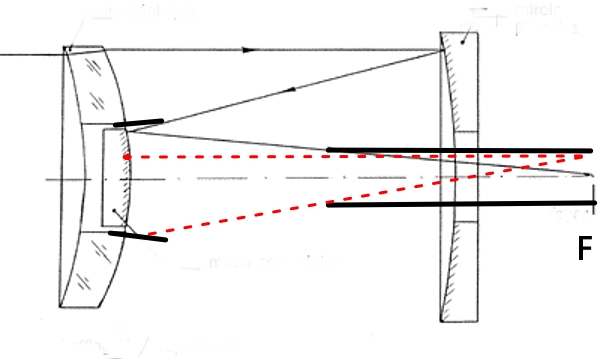

Systém stínících prvků (stínící trubice u sekundáru, stínící trubice u primáru) je navržen tak, aby do okuláru nevnikalo parazitní světlo. Z toho vychází stínící trubice u primáru s menším průměrem, než má sekundár.. Pokud se to nakreslí, vyjde to tak, že pro bod na ose systém nevinětuje a pro bod mimo osu od nějaké vzdálenosti začíná systém vinětovat o konec trubice nejblíže k sekundáru.U SCT, zrovna tak jako u MAKa i klasického Cassegrainu nebo DK je to tak, že průměr nevinětovaného pole je někde 15-20 mm, jinak se do okuláru, resp. ohniskové roviny dostává parazitní světlo, procházejíci korekční deskou .
Druhý konec stínící trubky, resp. vstup do OV spíše než vinětaci ořezává už dost natvrdo zorné pole. A k tomu se přidává skutečnost, že s rostoucí vzdáleností od osy se prudce zhoršuje kvalita zobrazení. Tyhle systémy bývají navrhovány tak, aby pole o průměru cca 40´bylo použitelné, s přijatelnou vinětací i ještě příliš nezhoršenou kvalitou zobrazení.
Takže, pokud se dočteš na netu něco o 1,1°a větším nevinětovasném poli, tak to je naprostá chiméra, narážející už na tu nejjednodušší geometrii
edit : doplnil jsem o převzatý obrázek, s dokreslenými stínícími trubkami a chodem okrajových paprsků. Ve skutečnosti, pokud se to naktreslí v reálných rozměrech, je situace výrazně horší. Část sekundáru, která není uvnitř červeného kužele, představuje vinětaci. ( poměrem ploch)

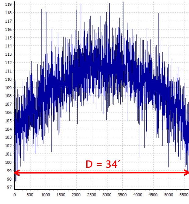

Pokud by někoho zajímalo, jak vypadá vinětace Meade ACF 10" , tak tady jsem udělal fotrograficky skutečný profil pro úhlopříčku APS -C, tedy v tomto případě v poli o průměru 34´ Je vidět, že vinětuje prakticky od středu, s průměrem pole roste a zvětšuje se přírůstek vinětace. Tento dalekohled má na výstupu větší volný průměr než je 2" konec dalekohledu, takže tento konec neořezává pole ani nevinětuje. ( kolik že má Celestron 9 1/4" otvor na výstupu dalekohledu - (40??) ) V poli o průměru 60´tak bude vinětace na úrovni 25 - 30% . Zhruba 10% oko je schopno rozlišit.
vinět ACF.jpg (170.21 KiB) Zobrazeno 1366 x
