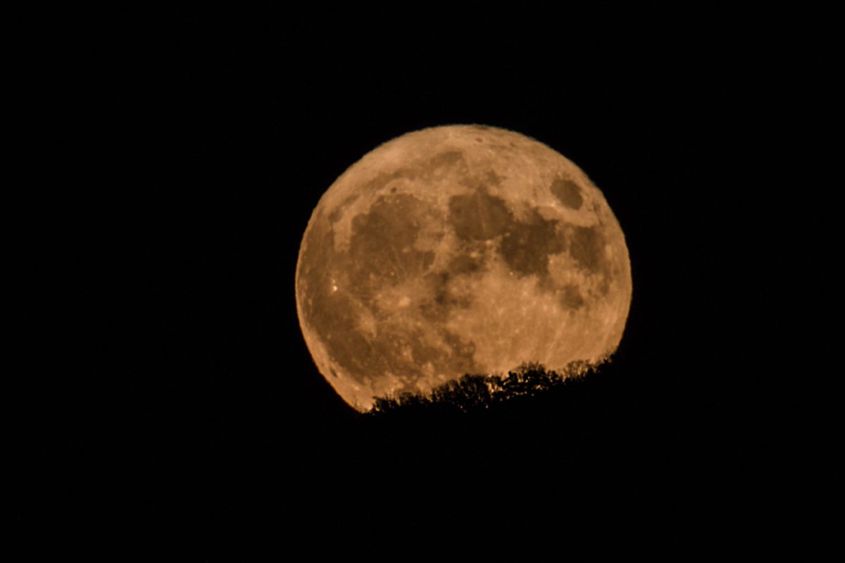

Ahojte ... chcel by som sa spýtať či by bolo možné nejako zdokonaliť moje fotenie v primárnom ohnisku ... ide o refraktor s 900mm ohniskom ... bolo to fotene pri iso200 a ča expozicie 1/60 ... doostrenie je nedokonale to viem ... dalo by sa ešte niečo vyždímať z toho snímku ? Ďakujem

Takhle kdyby to byla expozice 1/100 a kratší a Měsíc byl trošku výš... Myslím, že tohle je relativně adekvátní výsledek.

Podle toho, jak je okousaný obvod Měsíce, je zřejmé, že seeing tomu nepřál ( a dní v roce, aby byl seeing těsně nad obzorem velmi dobrý, je poskrovnu ). Dále si troufám tvrdit, že ta kombinace - dlouhý refraktor se zrcadlovkou na konci posazený na EQ-1 - bude poddimenzovaná..

Takže by to chcelo pevnejší statív ... to som si aj myslel ... ďakujem

Pevnější stativ určitě, kratší čas také. Ale ani to nezabezpečí, že to bude lepší. Tady rozhoduje u obzoru vždy seeing a turbulence vzduchu nad terénem, který tvoří obzor toho snímku. Neřekl bych, že ten snímek je špatný, myslím , že z hledisky turbulence vzduchu to patří spíše k těm vyloženě lepším podmínkám.

No dobre ... musim teda skusit odfotit ked bude vyssie a skusim nafotit nejaku seriu snimkou a potom je najlepsie ich naskladat na seba v akom programe ? Ja pouzivam zatial DSS ...

Na Měsíc se DSS naprosto nehodí, to snad ani nebude fungovat. Na tyhle typy snímků je určený RegiStax nebo AutoStakkert.

Aha tak to som nevedel ... ale bolo mi to podozrive keďže DSS počíta hviezdy ... ale už teraz budem vedieť tak ďakujem
