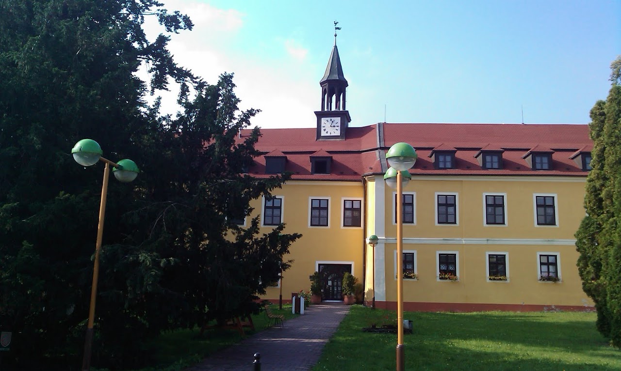

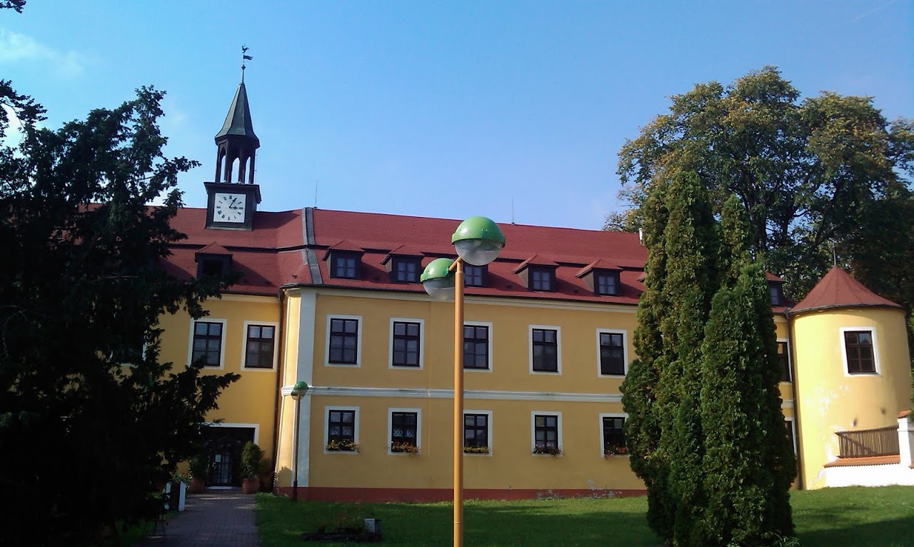

Tak mam další zářez na pažbě v boji proti LP:
Po dlouhém jednání s domovem důchodců u nás na chalupě jsem došel konečně k úspěšnému řešení a za 1500Kč, které jsem musel zaplatit kamarádovi ředitele domova důchodců za plošinu, mi zamalovali kulové lampy zelenou barvou:
Pokud se někomu nezobrazují obrázky, tak zde je link:
http://lh3.ggpht.com/_fjFdZjJ3pGE/Srd5w ... AG0009.jpg
http://lh3.ggpht.com/_fjFdZjJ3pGE/Srd5w ... AG0010.jpg
Veřejné osvětlení
Toz gratuluji. Jen doufam, ze se to nebude kazdy mesic loupat, to by byly drahe prispevky...
Jsem zacatecnik, ale lecim se
