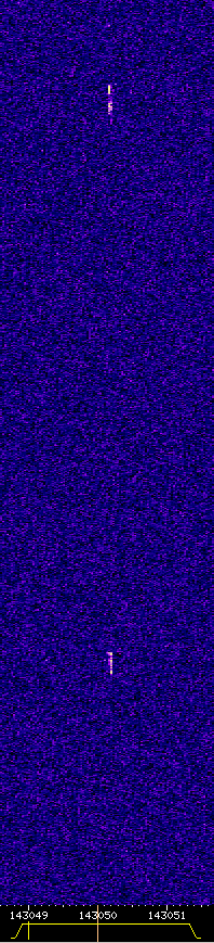

PetrK - foto spektra, pěkný a dlouhý odraz!

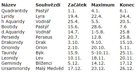

Pro doplnění - právě jsou aktivní Geminidy
Nejvydatnější roje
Nejvydatnější roje

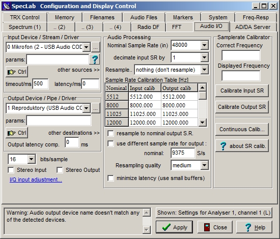

Pro zájemce o testování jsem nahrál na web Spectrum Lab s mou konfigurací.
Stačí jen stáhnout (netřeba instalace) a rozbalit do adresáře
nebo případně kamkoliv jinam, ale přenastavit soubory s konfigurací File-Directories a File-Conditional Actions.
Spustit SpecLab a nastavit vstupní audio zařízení Options-Audio Settings
. a jakmile se objeví v přijímacím okně šum, je vyhráno - posuvníky velvo označenými A a B nastavíte intenzitu zobrazení spektra ve "vodopádu" na obrazovcce. Zároveň se ve sloupci vlevo objeví změřený údaj SNR, který indikuje jak na tom jste. Podle něj pak nastavíte v souboru s podmíněnou detekcí úroveň detekce v řádku 10 - SNR treshold. Nastavte ji o ca 1-2dB vyšší, než je změřená hodnota vlevo.
Hodně štěstí při pokusech...

Re: Rádiové pozorování meteorů
Lítají parádně! A pěkný zvuky to hraje.
Malá ochutnávka větších kousků: A včera se mi podařilo zachytit jeden ze Španělska a zároveň z Anglie.
