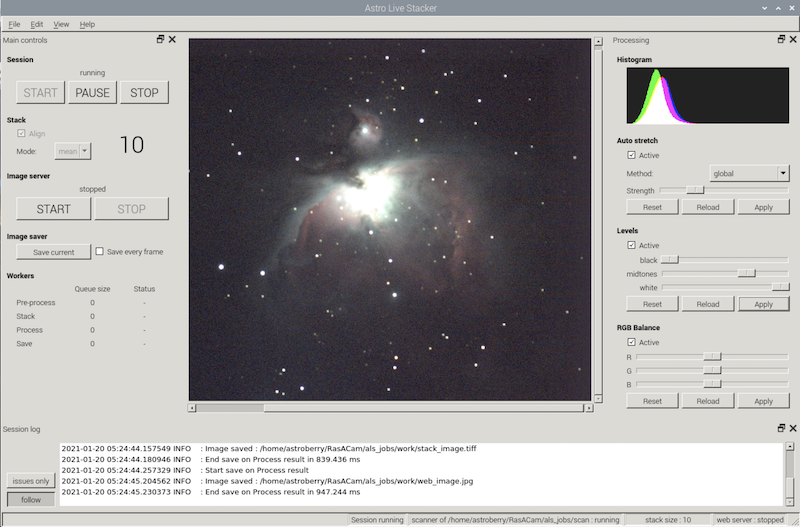

První pokusy, zatím bez darku.

Pěkný, přepodkládám dalekohled nějaký Newton 200/800? Když se ti v dlouhých zimních večerech podaří vymyslet aplikaci RAW do ALS dej vědět, zatím to neví ani sám autor programu. Ale můžeš si zapnout elemininaci hotpixelů, to by snad mělo fungovat bez DF.

Další pokus M 42 už i s darkem.
N 150/750, RasACam 28x10 sec

Vypadá to celkem slušně na ultralevné řešeni. Podařilo se tedy dostat do ALS dark z kamery PI HQ?
