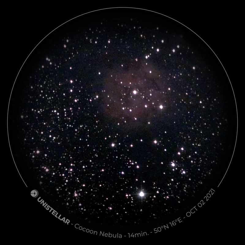

Re: eVscope Unistellar
Pár obrázků, které jsme na HMV dělali společně. Helix byl utopený u obzoru v oblačnosti a světla z blízké vesnice, takže bohužel mizerný.
- MHV_2021_podzim_evscope-1.jpg (255.15 KiB) Zobrazeno 8214 x
- MHV_2021_podzim_evscope-4.jpg (299.04 KiB) Zobrazeno 8214 x
- MHV_2021_podzim_evscope-5.jpg (274.41 KiB) Zobrazeno 8214 x
- MHV_2021_podzim_evscope-2.jpg (271.47 KiB) Zobrazeno 8214 x
- MHV_2021_podzim_evscope-3.jpg (334.68 KiB) Zobrazeno 8214 x
