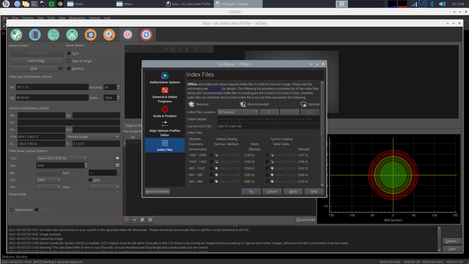

Chcel som využiť automatickú utilitu z Ekosu, ale nepodarilo sa to dokončiť.
1. Hlavným problémom je plate solving, ktorý nefičí dobre. Z X snímok mi to iba 1 rozriešilo.
Naskakovala mi táto obrazovka - viď príloha, neviem, čo s tým.
Ja som chcel, aby to robilo externe cez astrometry.net, ale zjavne to chcel robiť lokálne. Ale prečo sa mu to nedarilo a prečo si neposťahoval, čo potrebuje, nerozumiem.
Tlačítko na Remote solvin bolo disablované, tiež neviem prečo.
Mám Samyho 135/2 a Canon 6D.
Ako to robíte vy? (A plate solving trval mega dlho...)
Toto bol hlavný problém, ktorý som nerozlúskol a nedôjdem bez toho ďalej.

1. Najlepsie bude stiahnut si required indexove subory z http://data.astrometry.net/4200/ rucne a nakopirovat ich do /usr/share/astrometry Bude asi treba ten adresar vytvorit. Potom ho pridat cez to + na tej obrazovke.
