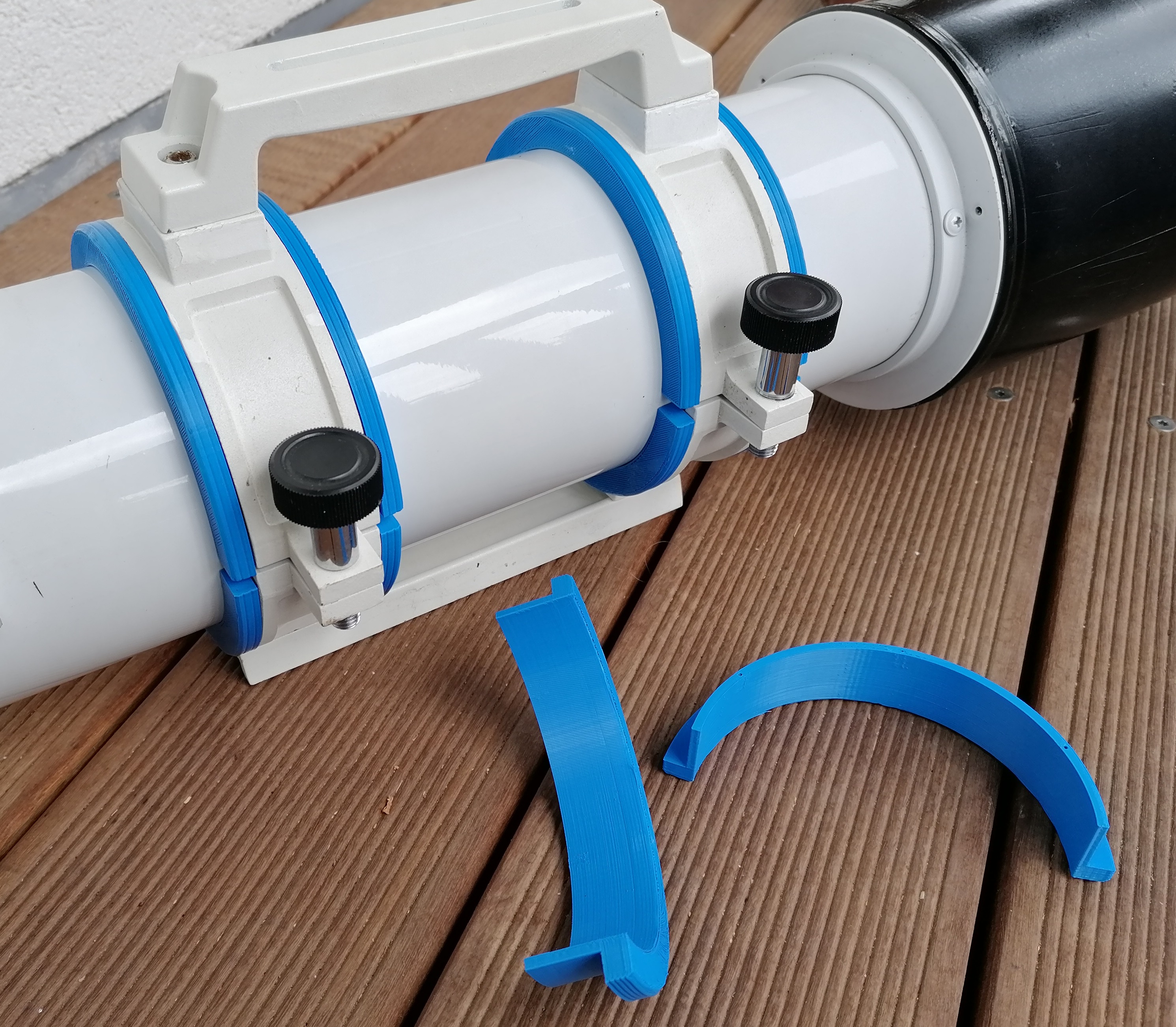

Koupil jsem ve zdejsim bazaru pekne kruhy pro refraktor, jen o trochu vetsi, tak jsem si vytiskl vlozku. Pokud by mel nekdo zajem, mam konfigurovatelny scad, mohu poslat. Umi jak na poloviny spojitelne koliky, tak vcelku. Az si vyresim proc mi nejde z gmailu zalozit ucet na Thingiverse, dam ho tam.

Pridal jsem refraktoru rosnici a kryt na kolecka ostreni. Vim ze ta modra je pro nekoho hrozna, ale zacal jsem s ni a v kombinaci s bilou mi nevadi.
Udelal jsem i vicko okularu, ale tam mam jeste problemy, tisk se mi nejak posouva. Je funkcni, ale vypada hrozne, bojuji s nastavenim.
Pokud by nekdo chtel rosnice je v Catii, da se udelat i ve scadu, ale zatim nemam, vicko ostreni je scad.
