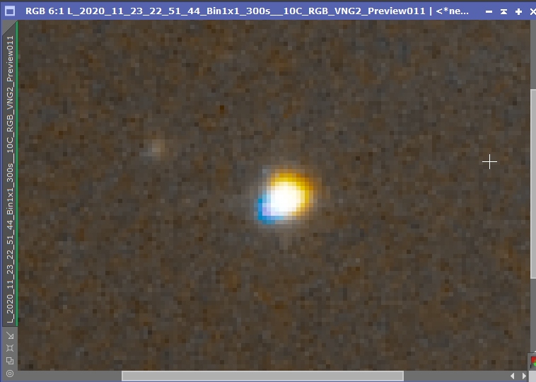

Doplním: tady je ukázka po strečnutí a saturaci barev.
Ukázka rozjetí barev.jpg (161.72 KiB) Zobrazeno 1732 x

Ono je otázka, zda to není "vlastnost" ES HR korektoru, která se projeví jen pokud se fotí barevnou kamerou. U mono to třeba přeostření minimalizuje.

To by mi dávalo dost smysl. Zvláště, pokud tam není alespoň UV/IR filtr.

No kdyby se chtělo, asi bych mohl nějak půjčit svůj HR na test, ale myslím že to bude stejný jako výše uvedený (sám nemám barevnou kameru, takže neposloužím). Stálo by za zkoušku UV/IR cut filtr a kouknout zda to není tím.

U mono snímku to nemůže být vidět , protože barevné kanály jsou převedeny jen do jasové škály . V podstatě je to vytvoření L kanálu. Přes úzkopásmové filtry to nebude problém, neboť se pak snímky jednotlivých kanálů z registrují na sebe .
To to nemůže, nesmí být vlastnost, to je podle mého špatná justáž při výrobě nebo klínovitost, pravděpodobně první čočky která je velmi prohnutá jakýsi menisk , r cca 40-50mm .
U vizuálu to vůbec nebude patrné , neboť oko je k okrajovým barvám méně citlivé .
Jak jsem napsal v jiném vlákně, tak toto je druhý případ u tohoto korektoru :( :( .

zuzi píše:No kdyby se chtělo, asi bych mohl nějak půjčit svůj HR na test, ale myslím že to bude stejný jako výše uvedený (sám nemám barevnou kameru, takže neposloužím). Stálo by za zkoušku UV/IR cut filtr a kouknout zda to není tím.
ZWO ASI má už před senzorem UV/IR cut filtr.
Je uchycen v objímce před redukci čtyřmi šroubky.
Jinak se obávám, že je to asi vlastnost korektoru a holt se s tím musí počítat. Výrobce na nic takového upozorňovat nebude, byl by sám proti sobě.
A zkoušet to reklamovat asi nemá smysl, dostanu jiný ze stejné vyrobené serie.
Už rok mam na reklamaci MN 152 Comet Hunter od ES ( sice to vypadá, že na konci prosince bude celý nový dalekohled ) ale po zkušenostech na reklamaci není síla a ani chuť.
Trošku doufám v to, že během zpracování nevytahuji duchy a tak to tam nebude v takovém rozsahu aby to nešlo nějakým postupem odstranit. Milan Vavřík to v Pixi dobře eliminuje a nic není poznat.

Pozor, pokud máš na mysli ASI294MC Pro, tak ta UV/IR cut filtr nemá, musíš ho tam přidat

Pidrman píše: Jinak se obávám, že je to asi vlastnost korektoru a holt se s tím musí počítat. Výrobce na nic takového upozorňovat nebude, byl by sám proti sobě.
Tohle vlastnost korektoru nebude, to bude vada (pokud se ukáže po otočení, že je to fakt korektorem). Můj kus to prostě nedělá, ale je teda asi 3 roky starý. Tohle je s pixely 3.8um
http://hvbo.cz/data/uploads/galerie/gal ... B_full.jpg
Teď si trochu připadám jak pitomec, když jsem ten korektor už několika lidem doporučil že kreslí velmi slušně. Ještě kouknu na raw snímky, ale to bych si všimnul. Takhle rozjeté barvy totiž dost vadí, když potřebuješ přisaturovat snímek, a u téhle galaxie jsm zvedal saturaci celkem razantně.

Martine, úplně v pohodě, tohle nikdo nemůže tušit, že se něco takového může stát.
Jen nevím jak jim popsat v případě reklamace problém a hlavně netuším jak jsou schopný zkontrolovat, že případný jiný korektor bude OK. Hádám, že nijak :-(

hades píše:Pozor, pokud máš na mysli ASI294MC Pro, tak ta UV/IR cut filtr nemá, musíš ho tam přidat
Díky za upozornění, já nějak bral, že tam ten filtr je :-(
je pravda, že jsem to fotil bez filtrů, třeba kdyby tam byl IDAS L2, nebo L-enhance, tak by to bylo jiné.
