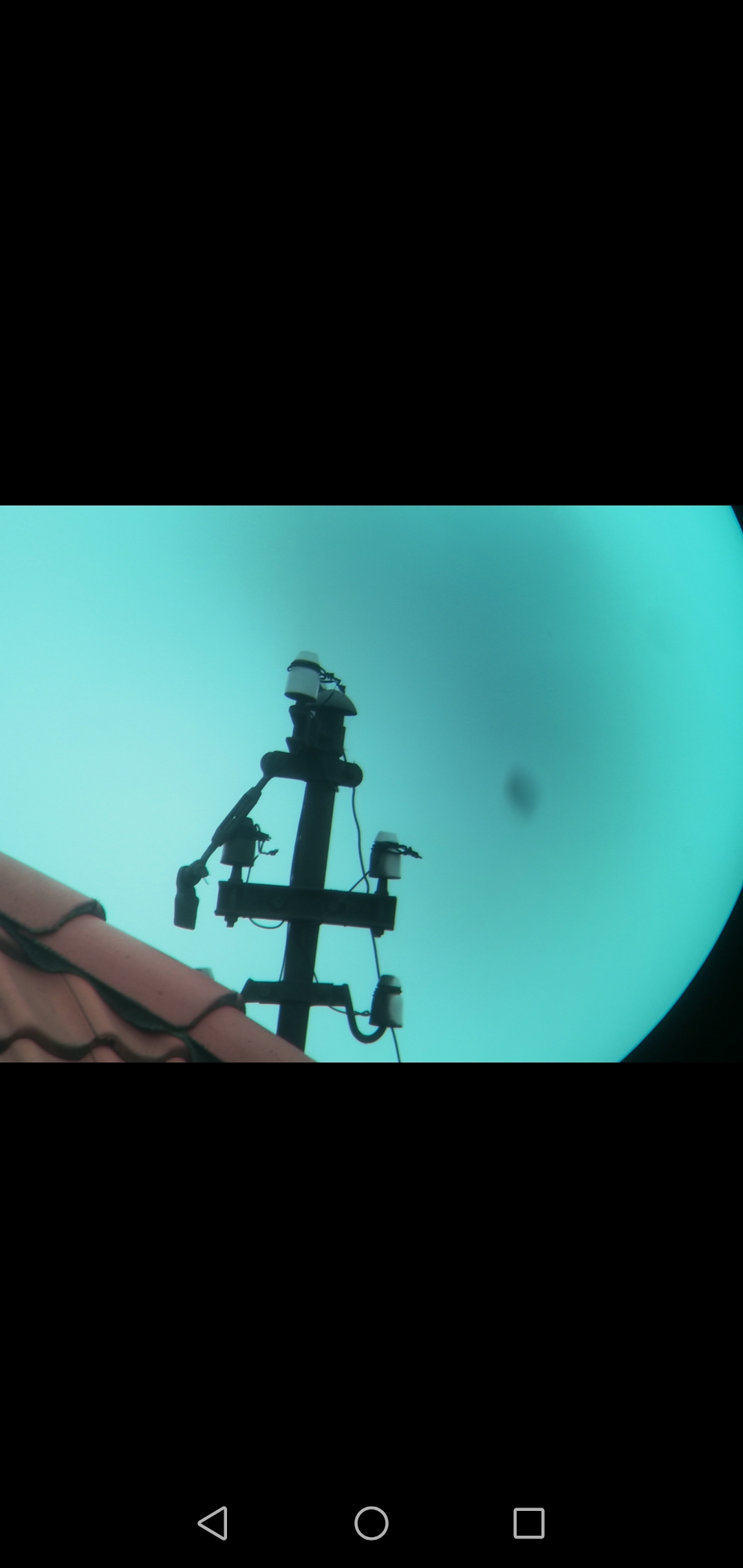

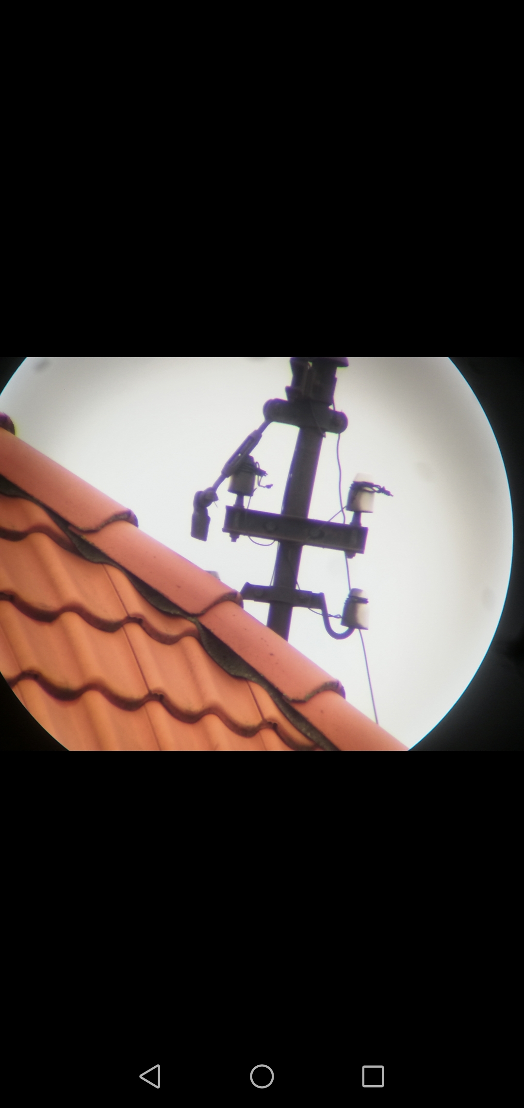

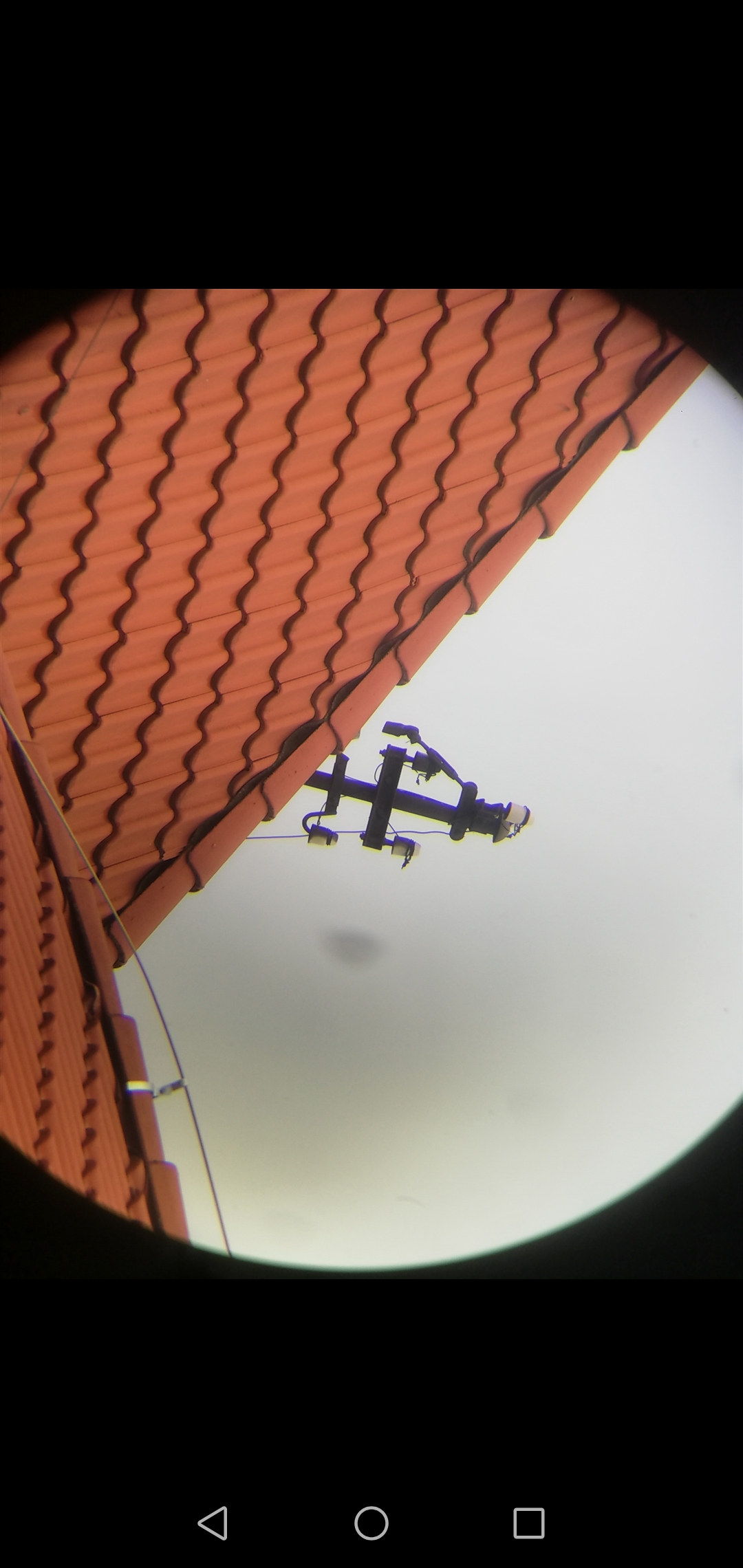

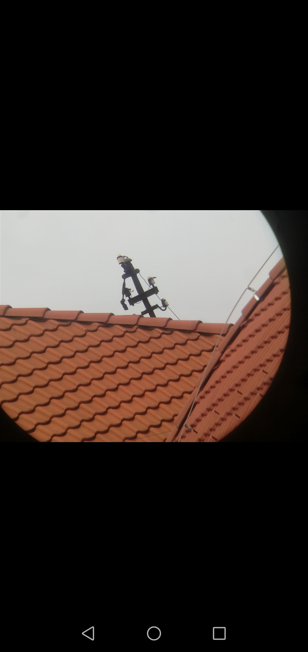

Ahojte, nedalo mi to a dnes som to zkusil aj ked dcérka okolo mna behala. Zkusil som to nahodiť na montáž a nasmeroval na anténu co je na dome oproti. Kukal som cez okno, zena umyvala, ale z otevreneho by to bolo lepšie. Aj tak sa mi zdalo, ze jedna suseda kuka na mna co robím :D
Dovolím si sem vložiť pár screenshot cez okular. Triasla sa mi ruka cize ostrost nesledujte. V reali to kreslilo výborne ostre detaily a aj obraz bol svetelnejsi ako foto cez mobil.
Volil som značenie od 35x, 71x, 99x 152x a hyperion 5mm 198x najprv bez filtra baader kontrast booster.
Opakujem ostrost cez mobil je bida real bol najmä u menších zväčšení ostry ako britva a mnohem lepšie u max zvascenich. Islo hlavne o to aku produkuje refraktor barevnu vadu.
Cili foto bez filtra

A vcil s filtrom na vadu a macek na montáži.

Jo a v realy tam neni ani toľko modrej vady ako na foto.

Ona je barevná vada vždy větší na fotce než v okuláru. Někdo je citlivější, někdo méně (třeba já). Ale fakt, že velká zvětšení budou barevnou vadou hodně trpět je prostě fakt. I můj "starý" achromát 127/1200, tedy o palec menšího průměru a světelnosti F9.4 nemělo moc cenu nad 1.5D trápit... zaclonil bych to na planetách / Měsíci na těch 120mm a myslím, že 150 - 170x bude v pohodě.
