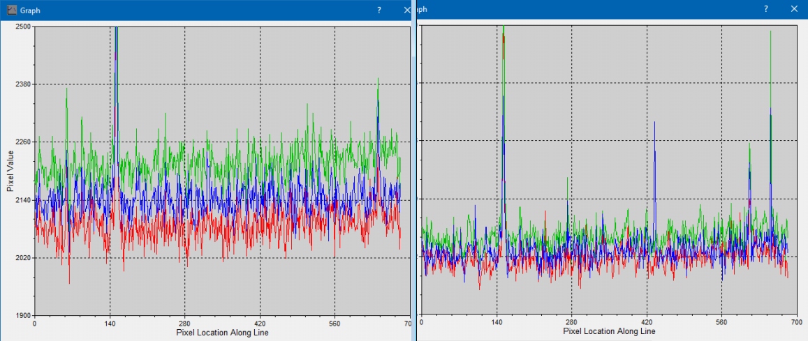

Chef ,nedávno jsem udělal test porovnání mino město SQM-L 21,4 a na kraji města SQM-L 19,7 v zenitu (podle mapy světelného znečištění je tam radiace cca 10) . Fotil jsem u garáže a cca 15m je sodíková lampa a na severu led taky cca 15m ,ale nebyl jsem v jejím přímém světle.
Použil jsem filtr Optolong L-eNhance , který má pološiřku v modré cca 25nm . Ten ten NBZ má kolem 10nm , to je tedy 2,5x měně rušivého světla. Následující obrázky ukazují jaký je to rozdíl v úrovních . Foceno 250/1000 komakorektor ,ASI 294 gain 120, 300sec ( při světelnosti 1:2 by to odpovídalo času cca75 sec )
Podle informací je rozdíl pro červenou 60 , zelenou 140 a pro modrou 100 ADU . Pokud se pro tu zelenou a modrou přírůstky vydělí 2,5 , tak tak pak to bude jen 56 a 40 , což je srovnatelné s přírůstkem v červené . Poměr ADU pak bude cca 1: 1,4. -1,6 to znamená ,že stejný šum docílíš jen takovým prodloužením expozice nebo počtem . Pokud máš v přesvětleném místě pevné umístění dalekohledu , tak to nebude až takový problém stím podložením času nebo počtu .
Čtverečkem je označena oblast měření u NGC 6888.
