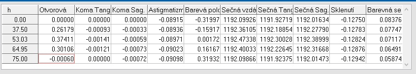

Mne vychádza 150mm f/8 dublet S-FPL53/S-LAL7 na RC index =1,27; nemáš tam preklep?

Díky za upozornění, počítal jsem to na jiné sklo, pokud je tam S-LAL7, tak RC index vychází na 1.32. Refr. indexy jsem počítal na 5 desetinných míst, na více míst to vyjde malinko jinak.
ještě doplním, že se stejnými skly ale F15 to bude parádní APO s RC indexem 0.71.

Udělal jsem přímo návrh aplanátu 150/8 a mne to vychází kolem 1 viz tabulka. Poslední sloupec dělený 0.071 - osa 1.17 , kraj 0.82. (2*0,000555*8*8= 0,071).
skla O_S_FPL53 a O_S_LAL7

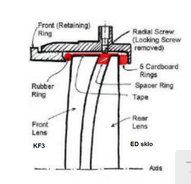

). Když jste u těch výpočtů achromatické optiky, zkuste prosím někdo stanovit (alesoň zkusmo) RC hodnotu mého starého vintage refra 178/1600mm se Steinheil uspořádáním, tedy flintové sklo NF3 vpředu a pozitivní element z ED skla vzadu. Jeho specifikaci se mi nepodařilo najít, což bude výpočet komplikovat. Díky !
Nicméně zobrazovací kvalita tohoto stroje se mi jeví vynikající (ostatně to tvrdil i původní majitel), na Měsíci nebo na Jupiteru barevnou vadu neregistruji.

Beda ,není problém spočítat , ale je nutné znát co za sklo je to ED. Od Shotta jako starší muže být FK51,FK52, PK51, pro ně vychází RC 2,4-3,3 ? Sekundární baravná vada 0,17-0,23mm .

V odkazu je manuál, kde píše výrobce o skle KF3/FK01. FK01 je vlastně obdoba skel S-FPL51, N-PK52A nebo FCD1. Bohužel jsem nenašel potřebné informace pro KF3 sklo (obdoba NSL33 nebo CF3), už se dávno nevyrábí, takže výpočtem nemohu sloužit. Při klasické kombinaci s FK01 je RC index cca 3.0 tedy velmi dobrý achromát. Tedy odhad Milana je správný. Pro představu 172 mm refraktor Artabana by měl mít RC index cca 8.0, celkem dobře ukazující TAL 100/1000 má RC index 4.5. Tedy Meade 178 by mohl ukazovat podobně jako Zeiss AS 130/1950 (RC index 2.8) což je velmi pěkné.

Kolegové, díky za komentář a výpočty RC indexu. Pepo ten manuál jsem neměl, díky. U těchto objektivů byla kvalita trochu proměnlivá, také se laborovalo s optimálním uložením čoček v objímce. Ale měl jsem štěstí jak na solidního prodejce, tak na počasí, takže bylo možné se o dobrém zobrazení přesvědčit na místě. Jak jsem už zmínil, já s kvalitou optiky problém nemám, jen jsem si chtěl doplnit informace. Přenos kontrastu jsem navýšil lyotovým nástavcem s achromatickou polní čočkou a nastavitelnou clonou. Nástavec zvětšuje primární ohnisko 1,7x. Teď už "jen" počasí a trochu zdraví !
