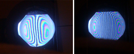

Ty chceš dělat čočku ze dvou dílů tohoto, bez jakýchkoli optických postupů typu broušení, leštění, figurace plochy, jen mezi to nalít vodu:
Když se podíváš na odraz v tom ohnutém skle, je jasné že nepřesnost je někde v úrovni pár jednotek milimetrů, vždyť je to zvlněné jak prase. A optická plocha vyžaduje v mizerném případě odchylky pár stovek nm, ve ideálním nějaké desítky nm.

Nechtěl jsem se zapojovat, protože vyrobit velkou čočku průměru 20cm a víc z ohnutého skla bez broušení a leštění je nesmysl. Sám jsem optiku vyráběl , tak vím co to obnáší. Jeden příklad . Nejmenší velikost sférické vady má čočka s R1=0,6*f a R2=2*f přemet v nekonečnu- průměr 40mm a f 100mm(1:4) má sférickou vadu 1,7mm !!!! Rayleighovo kriterium jen 0,14mm . Tak pokud to ještě 5x zvětším, je to 8,5mm . Další je barevná vada . Velikost je f/ abbého číslo - BK7 64,3, pak tady cca 12mm. Minimální zvětšení pro tento průměr je 200/8= 25x (8 = průměr rohovky při max. otevření ) Při světelnosti 1:4 je pak obraz zvětšen cca 8x (jako u zvetšeni lupy ) . Zobrazení , které je možné vnímat. se podílí jen střední část ,zbytek dělá mlhavé halo .

Ty si z nás asi děláš úmyslně blázny, nebo nechápeš, co píšeme. Použitelná optická plocha by měla být vyrobená s přesností 1/4 vlnové délky světla. tedy dejme tomu alespoň s odchylkou max. 100nm od teoretického tvaru kdekoli na ploše. Spíš lépe. Mohu tě ujistit, že ať to sklo bude ohýbat jakkoli, byť by se ničeho nedotklo, tak této přesnosti nedosahne ani náhodou. Bude to minimálně o 3 řády horší (desetiny mm).
Tedy ještě jednou, Bartels to sklo brousil ne proto, aby měl hezčí povrch, ale ABY VYTVOŘIL OPTICKOU PLOCHU ! a musel by to dělat, ať už by ten polotovar vyrobil jakkoli. I kdyby ho prohnul třeba podtlakem. A sféra takovým postupem rozhodně nevzniká.
Ano, polotovary hodně zakřivených ploch se vyrábějí lisováním do formy, a pomocí velmi přesné formy (přesnost musí být stejná, jako je vyžadovaná pro finální optický prvek) se lisováním dají sériově vyrábět i malé optické elementy pro nenáročné použití. Ale objektivy pro astronomické pozorovánní ve viditelné oblasti spektra nikoli. Na to ta technologie nemá dostatečnou přenost. Následná figurace do přesné optické plochy je vždy nutná.
