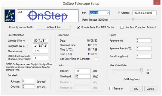

Ahoj, zas mám problém s GOTO v onstepu, koupil jsem si ten kit pro přestavbu montáže Exos 2 potřebuju vysvětlit pár věcí nebo já se to snad nikdy nenaučím. Jedu přes ascom onstep driver kde mám nastaveno zeměpisnou šířku a délku, výšku nad mořem a na UTC Offset jsem dal -1 (píšou opak hodnoty časové zóny). Letní čas onstep nepoužívá.
V kolonce datum/čas mám v současnosti standart time o hodinu míň a UTC time o dvě míň oproti aktuálnímu CEST času.
Když pak najedu v planetáriu na objekt a nechám tam montáž najet z výchozí pozice mám prostě pocit, že RA osa je o hodinu míň. Zas jako obvykle u mě pod oblohou to vyzkoušené nemám (není příležitost), ale mám montáž postavenou doma bajvoko k severu a polohu po najetí kontroluju též bajvoko případně úhloměrem v mobilu výšku objektu. Když najedu na něco co je na meridiánu, čekal byl RA osu tyčí vodorovně jenže není.
Tak já nevím, asi jsem už vážně blbej. Ta položka Set date/time on connect předpokládám, že slouží k tomu aby si ho onstep vzal z PC pokud nemá nastaveno, to mám zatrženo. Okno není screenshot mého PC vzal jsem ho někde z webu. Onstep mám verzi 10.13něco.

Osobne nemam skusenosti s OnStep, ale podla tej obrazovky by si mal mat longitude s "-". Kedze tam pisu, ze "+" je zapad...

Proč sem dáváš snímek obrazovky , který není tvůj ? Co chceš potom poradit ( hledat problém v nastavení ), když nikdo neví, co tam máš vlastně nastaveno.
Proto ,že v tom bude zcela jistě ten problém.
