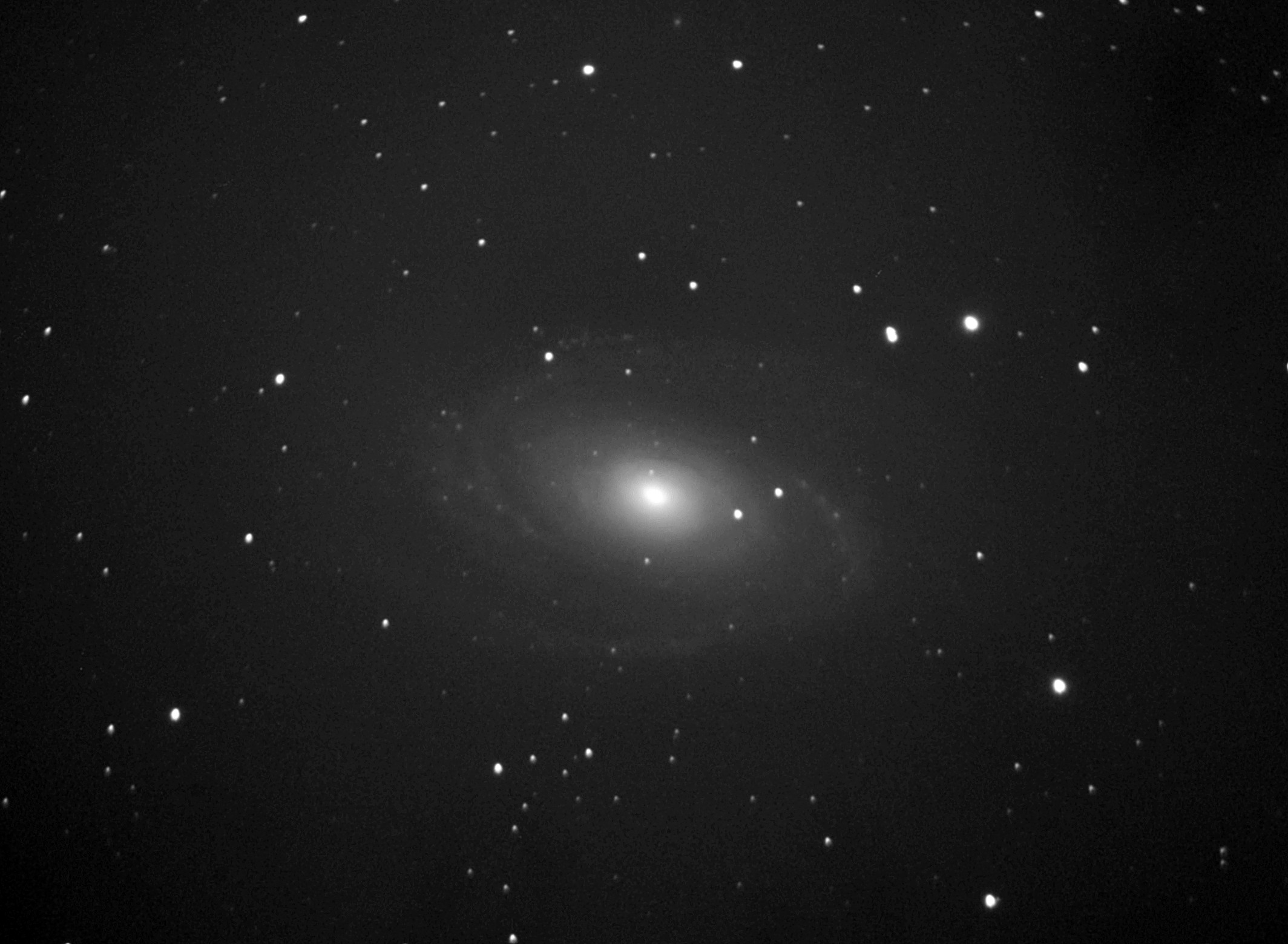

Tak z úterka na středu se konečně vylepšilo počasí, ikdyž průzračnost oblohy byla špatná, tak i přesto jsem vytáhl dalekohled na balkon a blbnul. Zkusil jsem 1min expozice, přesněji 64s na Alt-Az montáži. Bohužel, jak jsem to tam měnil (korektor-reduktor-filtry), tak se mi něco povolilo a hvězdy mají chvost ...
M81 - překvapila mě její velikost, jen by to chtělo průzračnější oblohu ...
Celestron 9,25 nexstar a 0,63x korektor; ASI 1600MMC - bin 2x + částečné ořezání

Zkoušel jsem M81 v podstatě s tou samou konfigurací C-925 + HyperStar na MHV pod brdskou oblohou (AZ-6 EQ ustavená na sever a dvě hvězdy) bez filtru a bez binningu viz astrofotky:

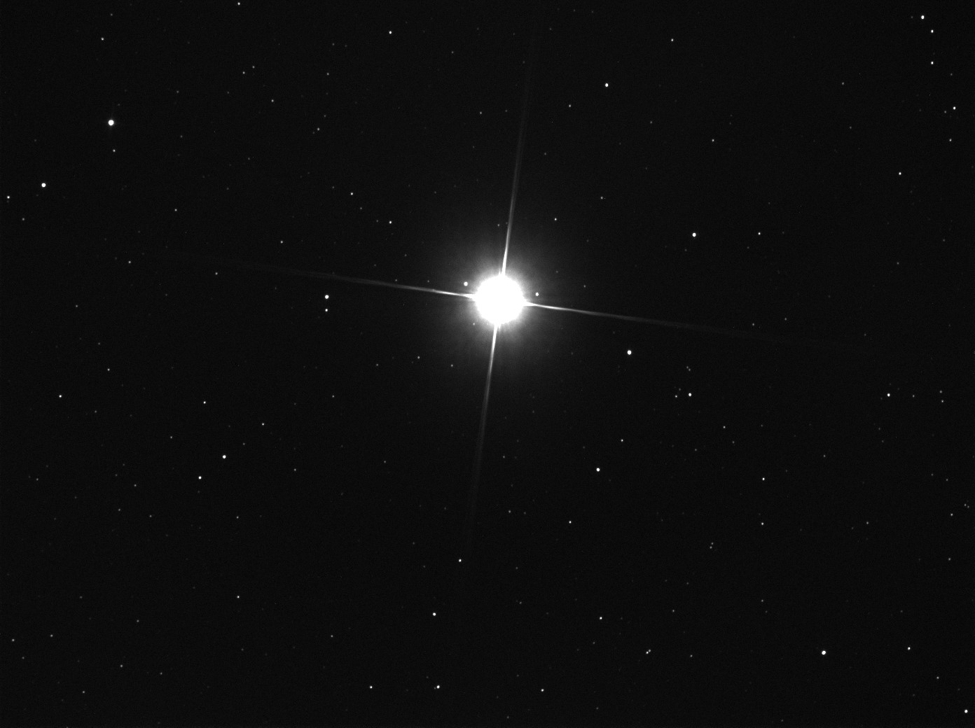

Tak o pár týdnů a tisíců později :D jsem dnes konečně měl možnost vyzkoušet zastínění okraje primárního zrcadla(provedeno v ATC) a ES HR coma correctoru. Měl jsem na to jen cca 1,5 hodiny než se zase zatáhlo, ale i tak jsou výsledky velmi dobré. Musím ještě zabojovat s backfocusem u komakorektoru, ale i tak jasná hvězda jako je přiložená Vega vypadá velmi solidně.. :) M51 jsem zkoušel jen pro zajímavost, ono při tom měsíčním svitu to opravdu moc něšlo, ale na moje poměry a délku expozice taky slušné...Je tam vidět bohužel kruhový artefakt od prachu na filtru..no ale než jsem to vyřešil tak se zatáhlo :x

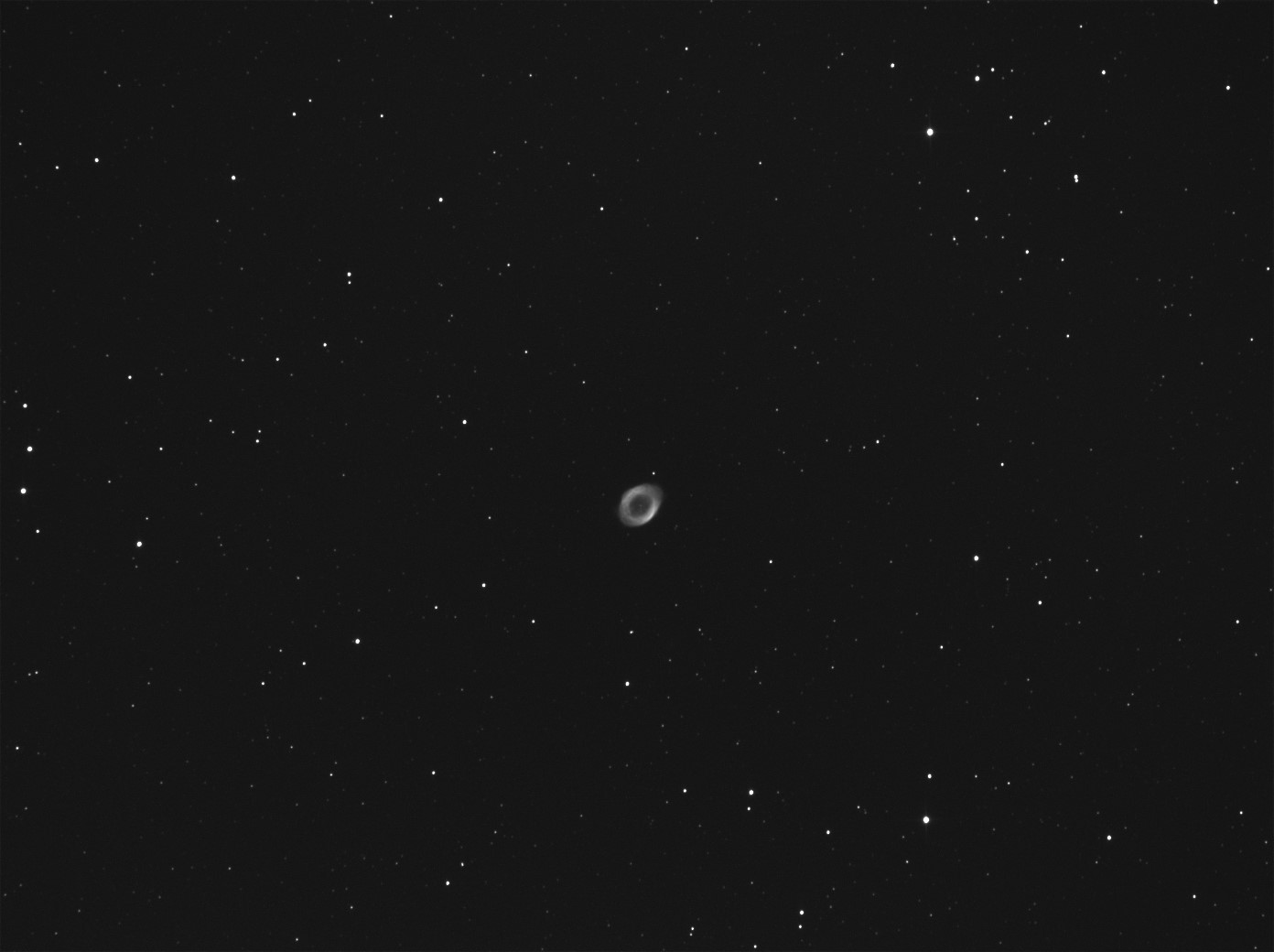

Včera jsem po delší době provětral dalekohled tak přikládám pár novým ,,foto,, z porozování. Byla opravdu teplá noc (cca 12-15 st) což je to na snímcích i vidět. No ale zase je to příjemnější než mrznout v -10 :lol:
NGC 6960_Veil Nebula_N200_1x180s_CLS_corrector_guiding.jpg (546.46 KiB) Zobrazeno 4574 x
M27_Dumbbell nebula_N200_4x120s_CLS_corrector_guiding.jpg (271.57 KiB) Zobrazeno 4574 x
NGC 6960_Veil Nebula_N200_3x120s_CLS_corrector_guiding.jpg (411.52 KiB) Zobrazeno 4574 x
M57_Ring nebula_N200_4x45s_CLS_corrector_guiding.jpg (95.25 KiB) Zobrazeno 4574 x
