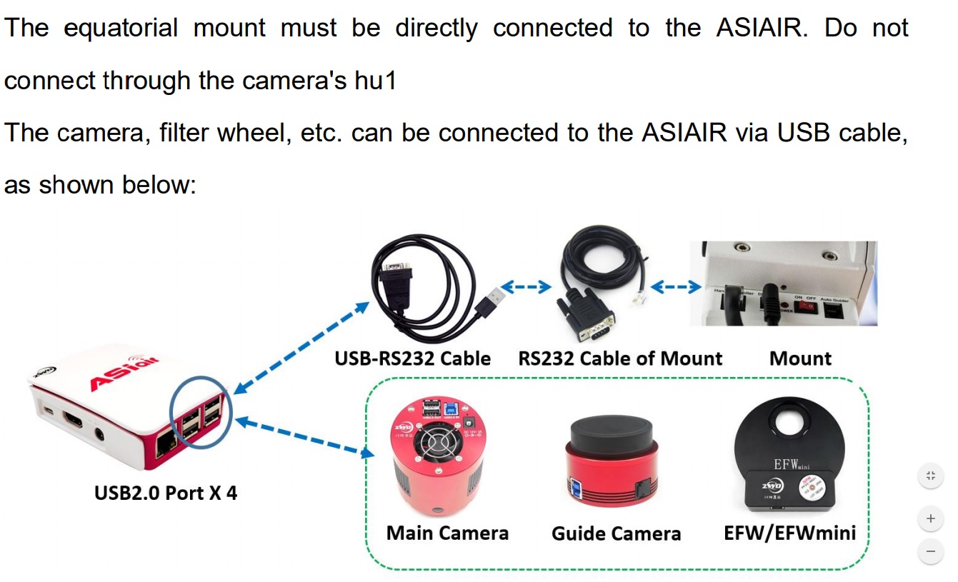

v mauálu píšou "The ASIAIR is connected to the equatorial mount via a USB-RS232 and RS232 equatorial lines (some equatorial mounts do not require a USB-RS232 serial cable and can be connected directly, such as EQMOD or Celestron's equatorial hand controller)"
V balení byl tenhle kabel, který do montáže nejde, protože má ty kolíky napevno (EQ dir má šroubky): https://images-na.ssl-images-amazon.com ... L1500_.jpg
Takže pokud to musí být skutečně zapojené přes ručku (čemuž nerozumím, když k ovládání motorů stačil jen ten EQ dir), pak by mělo fungovat tohle? https://www.aliexpress.com/item/DM432C- ... 8c0bb51044
Pardon jestli se ptám jako retard.

Projíždím zahraniční fóra a custommer support ZWO doporučuje někde tohle, někde zas něco úplně jiného (většina těch redukcí jsou v příspěvcích níže) a ještě jinde píše, že je vina na straně nekompatibilní montáže (což mi u EQ6 sysncan přijde fakt neporavděpodobné). V manuálu je tohle, o ručce tam není zmínka. Aby se v tom čínský prase vyznalo...
Každopádně na propojení ručky s R232 prodává kabel za 20 EUR přímo SkyWatcher - ale je teda otázka, jestli to přes tu ručku tahat, nebo ne.

Nechci používat ručku, psal jsem to už na začátku.
Chci ovládat montáž i focení přes mobil pomocí téhle krabičky, tedy propojit AsiAir s montáží a přes SkySafari řešit najíždění na objekty a synchronizaci.

Tak pak jedině eqdir kabel usb-montáž bez mezikusu. Ale když nefunguje be SkySafari tak máš smůlu

Fakt mám někdy pocit, že se tu rychleji reaguje než čte, co vlastně někdo jiný píše. A nebo že se odpovídá jabkama, když se řeší hrušky, a pak je v tom čím dál větší zmatek.
Od samého začátku opakuju to samé. Ve všech videích k AsiAir je naprosto jasně a explicitně řečeno, že se ovládá připojením přes SkySafari a že EQ6 synscan je podporovaná montáž. Takže žádné "smůla".
Níže je obrázek z manuálu. Píšou o propojení přiloženého USB-RS232 kabelu s RS232 kabelu od montáže. Pokud se to spojuje přes ručku (ale ovládá už z mobilu), mohli to napsat do manuálu a Sam ze ZWO by tak měl odpovídat i na fórech (a ne házet odkazy na nesmyslné redukce).
A pokud je to tak, pak by to měl být tenhle kabel https://www.teleskop-express.de/shop/pr ... oller.html
EDIT: nakonec jsem anšel nějaké video, kde je jiná montáž propojená taky kabelem přes ručku. V tom samém vlákně o něco výš custommer support ZWO radí (nekompatibilní) EQ dir. To je fakt komedie...

Re: ZWO ASIAIR - horká novinka
Rs232 kabel od montáže bude velmi pravděpodobně kabel přes ručku, aspoň u mé HEQ5 to tak je

RO v PC Direct Mode je to isté, ako EQDIRECT kábel. Jediný rozdiel je to, že vnútri je namiesto MAX232 použitý obvod 3232, ktorý robí namiesto konverzie 12 V <-> 5 V konverziu 12 V <-> 3.3 V. O konverziu na TTL, potrebnú na komunikáciu so sériovým rozhraním PC/NB/..., sa už asi stará elektronika RO. Detailne som to neskúmal. Výmenou EQDIRECT kábla za prepojenie cez RO montáže sa pravdepodobne nič nezmení.
Podľa toho, čo je napísané v príspevku #85
problém určite nie je v prepojení cez EQ direct kábel. Keby bol problém tam, tak by určite nebolo funkčné ovládanie montáže podľa vyššie uvedeného popisu. Odhadujem, že problém bude buď niekde v konfigurácii použitého SW, alebo v SW od ZWO. Začal by som hľadať niekde tam.Dansemacabre píše:... Co se mi zatím bohužel nepovedlo, je propojení se SkySafari. Něco mi nejspíš uniká. Když zapojím mezi montáží a AsiAir svůj EQ direct kabel, tak sice můžu montáž přes mobil ovládat, ale nelze se připojit přes Sky Safari ...
Já jenom nerozumím tomu, proč to přes tu ručku aspoň nezkusíš. Máš kabel ZWO ASIAIR USB/RS232 a pak máš k EQ6 RS232 kabel k ručce. Tak je jenom zastrč do sebe a otestuj - i kdyby to nemělo být finální řešení. RS232 interface musí snést +/-25V na všech pinech, takže nějaké poškození by hrozit nemělo. Já bych to tipoval tak, že přímé propojení je možné, ale nepodporuje SkySafari.Dansemacabre píše:Fakt mám někdy pocit, že se tu rychleji reaguje než čte, co vlastně někdo jiný píše. A nebo že se odpovídá jabkama, když se řeší hrušky, a pak je v tom čím dál větší zmatek.![]()
