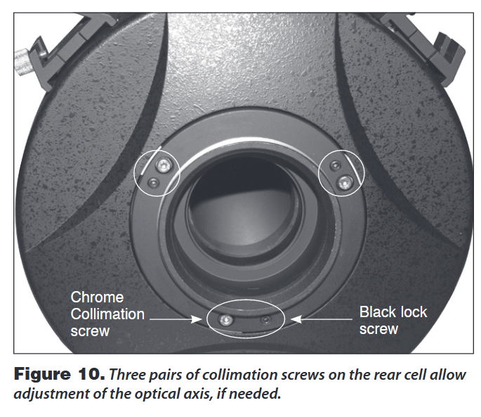

Promiň, ale kde se kolimuje primár u těchto teleskopů , když nemá kolimační šrouby?
Nějaký odkaz na foto, kde by byly ?

Když si MilANe otevřeš odkaz na Orion od Gabriela tak v něm zjistíš nejen parametry obou Cassegrainu ale i další zajímavé věci. Jedna z nich se týká kolimace. Je tam fotka tří kolimašních šroubů na sekundáru a fotka tří kolimačních a tří fixačních šroubu primáru (zkontrolováno in natura u mého). Pak je tam foto A - správná kolimace foto B -špatná kolimace vlivem sekundáru a C - špatná kolimace clivem primáru. A je tam i jak postupovovat s pomocí CHeshire okuláru aby se zjistil typ rozkolimace a opravit ji právě pomocí buď tří šroubů na sekundáru či tří šroubů na primáru a zafixování pomocí tří šroubů na primáru. Milan

Tady je dobre videt ty kolimacni sroubky primaru. Fotky dolu, pod popisem ...
https://teleskopy.pl/product_info.php?c ... arny%20OTA

Kolimační šrouby primáru mají poměrně malý radius, takže ještě jednou doporučuji : nešahat na to ! . Pokud je držák /objímka primáru ( schovaná za plechovým "deklem") dostatečně tuhá, z výroby nastavená kolimace primáru se jen tak snadno nepohne. Kolimovat tedy, pokud vůbec nutné, jen sekundárem. Kolimace primáru se rozhodí velmi snadno a znamená to demontovat sekundár ven a poměrně pracně, tzv. odvalovací metodou celého tubusu, laserem znovu nastavit. Nikomu to potěšení nepřeji

- kolimační šrouby GSO cassegrain 8inch.png (425.85 KiB) Zobrazeno 2329 x

Ok. Nebudu na ty šrouby na primáru sahat.
Jinak kolimace jak ji popisují na tom odkazu o Orionu vypadá jednoduše. Není tomu podle tebe tak? No tmavší je prý právě proto že nemá 203 mm jako ten Celestron (f/10) ale 186 mm (f/12).

Kolimace je vždy jednoduchá, jen u Cassegrainu ten primár, pokud je kolimovatelný, je dost problém bez vybavení. Pomocí Cheshire to není úplně přesné. Sekundár je dobré dotáhnout potom přes hvězdu při nějakém větším zvětšení - to není problém .
