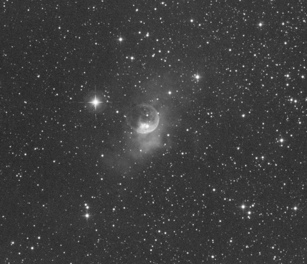

MMys: Ja som si teraz kupil celu HSO sadu od ZWO. Zatial som stihol odfotit len bublinku prikladam vyrez s OIII. Celkovo 29x300s gain 139. Nejaky tip na com otestovat reflexy?

Re: CMOS senzory, novinky, kamery, sumy, QE, cteci sum...
Co chceš testovat ? Reflex snad vidíš u té jasné hvězdy, ne ? Jak vypadá Ha a jak SII ?
U OIII filtru mají reflex snad všichni, s vyjímkou Astrodonu, kde je vidět až při velmi jasné hvězdě nebo hodně dlouhé expozici.
Pokud je to už zpracovaná ta složenina, pomocí 200-ky newtona a ASI 1600, tak na tom hoši čínský docela zamakali, to je tak srovnatelný s Baaderem. Ty původní úzkopásma byly daleko horší.
Je to len rychly stack a autostretch bez nejakeho spracovania. Prikladam teda este SII 29x300s a Ha 20x300s ktore su podla mna ok.
Hm, takže klasika, prostě reflexy dělá jen OIII, trochu, u jasných hvězd, jako u ostatních výrobců. To by se s ohledem na cenu dalo tolerovat.
S tým reflexom si nerob starosti .Ten pri extrémnych hviezdach robia všetky filtre. Existuje množstvo postupov na jeho odstránenie

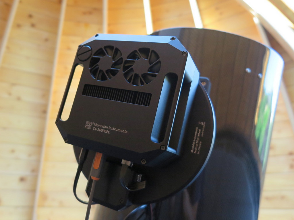

Nová CMOS kamera C4-16000 s rozlišením 4096x4096 pixelů, 9um pixely a plochou senzoru 37x37mm prochází závěrečným testováním.
No je v tom scientific CMOS Gsense 4040 CMT.
Takže rychle vyčítání, elektronická závěrka, nízký vyčítací šum. Tuhle testuje Pavel Cagaš, tentokrát není u mne. Jsem zvědavý na parametry.
https://www.gpixel.com/products/area-sc ... sense4040/
