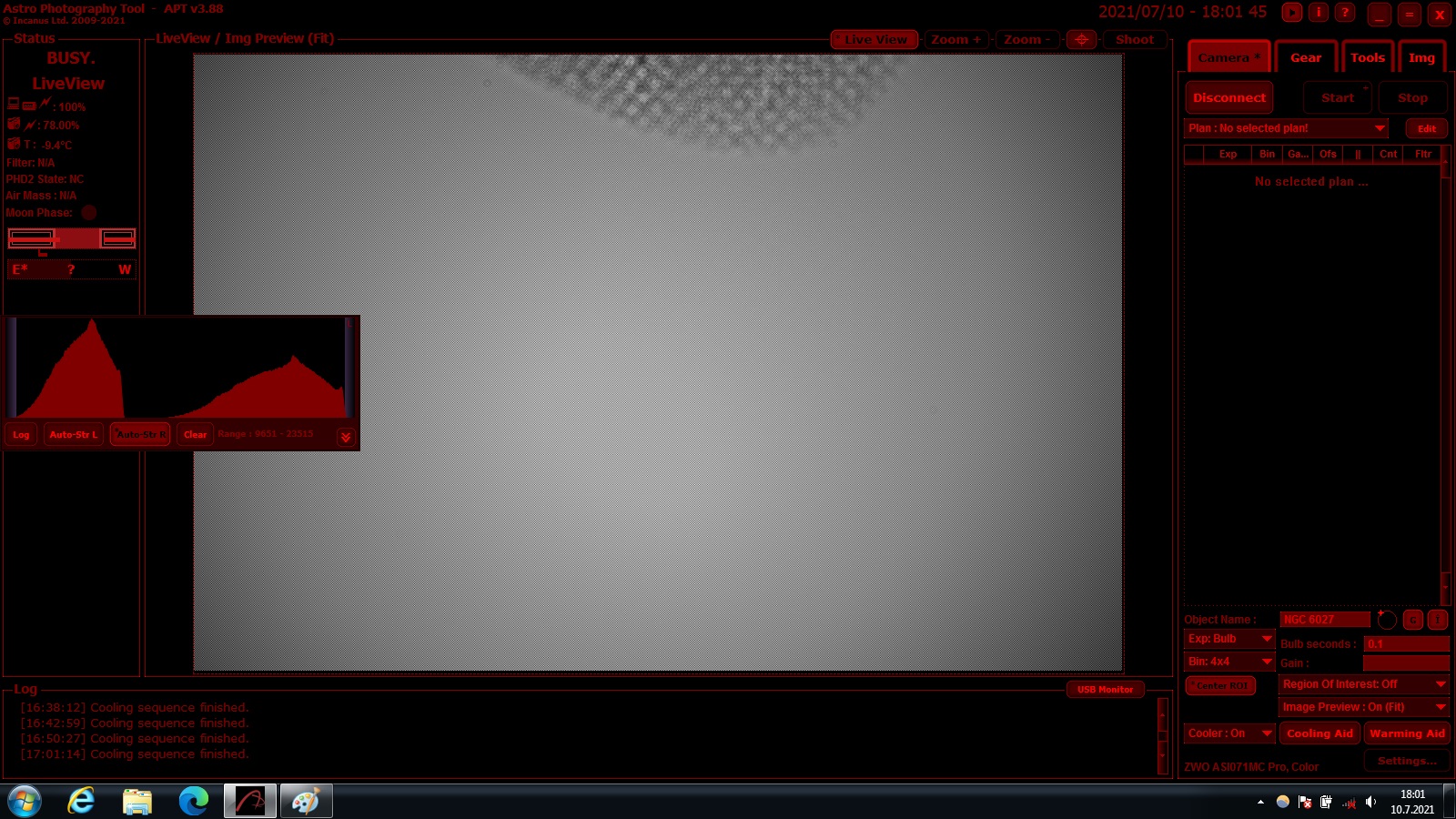

Posledni pulrok resim problem s namrzanim cipu v kamerce..
Testoval jsem to tedka, jak byly teply noce - je fakt ze start chlazeni byl kolem 20°. Chladil jsem celkem na trikrat az na -10°. Pokazde tam byla i temperacni pauza na te mezihodnote. Celkove schlazeno za cca 45min.
Hodinu po ochlazeni, ale cip porad vykazuje namrazu, ktera uplne zmizi az za dalsi 3/4 hodinu az hodinu - to by znamenalo, ze musim chladit cca 2,5h pred samotnym foceni..
Tablety jsem naposledy vypek nekdy v prosinci vloni, od te doby jsem s touhle kamerou fotil jen jednou, skladuju ji ve vodotesnym kufru s vysousecima pytlikama.
NAinstaloval jsem na kamerku i celni topici mrizku od ZWO, kterou mam i na ASI1600 ( ta mi jeste nenamrzla - 3 roky). Je to o fous lepsi, ale porad je to strasne dlouha doba.
Resil nekdo podobny problemy? Zajima me to hlavne proto, ze jsestlize se takhle rychle dostane vlhkost k cipu v uzavreny bedne, jak potom provozovat kamerku v astrobudce, kde bude travale nasazena na tehcnice?
namraza 60min po dokoncenem chlazeni, celkovy cas od zacatku tedy 105min:

Bohuzel nepomohlo. Zkousel sem pomaly, rychly, hoodne pomaly - jak sem psal z 20° na -10 za cca 45-60min..pak hodku cekat a obrazek namrazy viz vyse..

Pokud máš na boku kamery černou krytku, pod kterou je šroubek, který zaslepuje díru se závitem M6, vedoucí do chladné komory, tak je nejlepší si vyrobit na soustruhu to, co ZWO dříve ke kamerám dávalo. Externí partonu pro silikagel/vysoušecí tablety. Já to u ASI 1600 ještě mám, kolegovi co má ASI 071 a už ji měl jen s tabletami uvnitř, jsem ten váleček dodělával (a rovnou 2x vetší než originál, na granulovaný silikagel) Od té doby se mu senzor už nezarosil, a hlavně, výměna dessicantu neznamená nutnost rozmontovat chladnou komoru kamery a riskovat napadání prachu na senzor. Tenhle systém vymyslel fakt nějakej dement. Zrušit funkční řešení a nahradit ho tabletami uvnitř komory. Pochopil by to snad jen jako nouzovku u Hyperstaru, Fastaru, kde trčící váleček může dělat difrakční paprsky. Ale jinak žádné výhody tablet uvnitř komory nevidím.
Půl roku bez výměny tablet je už dost, kolegova ASI-na před úpravou taky půl roku nevydržela.

Jj, je tam cerna krytka..kamerka uz je po zaruce, tak to zkusim sloupnout a podivam se, co je pod tim
Mam pocit, ze si me kdysi ten vykres na tu komurku posilal..zkusim pohledat a diztak se ozvu.
KAzdopadne jak se to pak resi primo v kopuli/astrodomku? To pak clovek ty tablety meni pred kazdym foceni ne?

No právě že kolega to měl trvale v kopuli a namrzalo to tak co dva až tři měsíce po vysušení tablety. To byla blbárna.

Tohle namrzání čipu je standardní opruz kamer, které musí mít silikagel. Vidím to i u Sbigu apod. Exceletně to má vyřešené Astrel kamera tím podtlakovým systémem.

Mám také Atik 460 a ATIK 414. Chlazení jde velmi rychle, a protože mám kamery trvale v kopuli = venkovní prostředí, při velmi vysoké vlhkosti ( takové ty velké zlomy počasí, většinou na podzim) se může krycí sklo zarosit. Pak stačí na 3-4 minuty vypnout chlazení a pak znovu zapnout. Pokud si člověk včas uvědomí, že by mohlo dojít k zarosení, stačí nastavit chlazení jen k nule a po chvíli pak nastavit už konečnou teplotu .Protože je chlazení velmi rychlé, tohle člověka vůbec nezdraží / všechny ostatní operace před začátkem snímání zaberou více času). Tohle el dělám tak max. 5x do roka, jinak naprosto bezproblémové. U ATIKA 460 jsem ještě patronu za ty cca 2 roky nevysoušel, u 414 1x. Jen nemohu potvrdit, že by to jednak bylo potřeba a jednat to vedlo k nějaké pozitivní změně

No ale ne všech. Třeba od Moravských přístrojů je to udělané dobře. Vysušení silikagelu je potřeba i při trvale v kopuli umístěné kameře tak možná 1x za dva roky. Podle mě je to celé pouze o míře těsnosti chladné komory.Psion píše:Tohle namrzání čipu je standardní opruz kamer, které musí mít silikagel. Vidím to i u Sbigu apod. Exceletně to má vyřešené Atrel kamera tím podtlakovým systémem.

Asi je to o utěsnění taky. K Sbigu jsem kdysi koupil jinou patronu, kam se vkládají malé pytlíky se silikagelem. Sice to vydrží tak 14 dní, ale na druhou stranu je to rychlá výměna a stačí nějakou dobu před focením vložit nový pytlík, který stojí asi 50 haleřů a je to.

Taky bych mohl napsat jak mi ta moje ASI294 krásně chladí a nenamrzá, ale to tazateli nepomůže. Ty atiky mají výrazně menší čipy než ASI071, takže tady porovnání není na místě. Přínosné informace jsou až v posledních příspěvcích: Je to hlavně o těsnosti té chladící komory. To bych zkontroloval jako první. Když tam dáš nové nebo regenerované tablety a přesto se to začne rosit a nebo namrzat, znamená to že je ta komora netěsná a tablety nestíhají absorbovat vlhkost, která se do komory dostává zvenčí.

No, je fakt ze ta netesnost by se tam mohla jeste zlepsit, kdyby se pod vicko suplo jeste nejaky tenoucky tesnici krouzek, ale tezko rict, jestli by to pak neovlivnilo optickou cestu..hades píše:Taky bych mohl napsat jak mi ta moje ASI294 krásně chladí a nenamrzá, ale to tazateli nepomůže. Ty atiky mají výrazně menší čipy než ASI071, takže tady porovnání není na místě. Přínosné informace jsou až v posledních příspěvcích: Je to hlavně o těsnosti té chladící komory. To bych zkontroloval jako první. Když tam dáš nové nebo regenerované tablety a přesto se to začne rosit a nebo namrzat, znamená to že je ta komora netěsná a tablety nestíhají absorbovat vlhkost, která se do komory dostává zvenčí.
