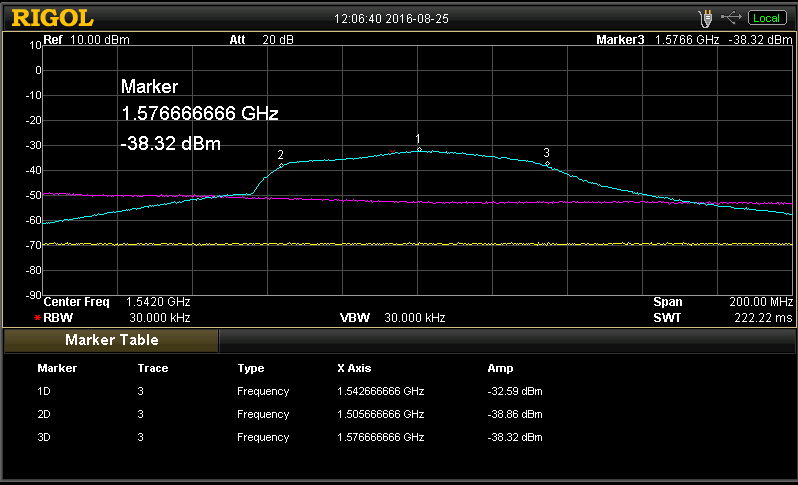

Jak dobrej je filtr v tom SAWbirdu?
Re: SDR-RTL jako přijímač pro radioastronomii
Napsal: 04. 03. 2019, 21:20
od ok1in
Z jejich webu...
