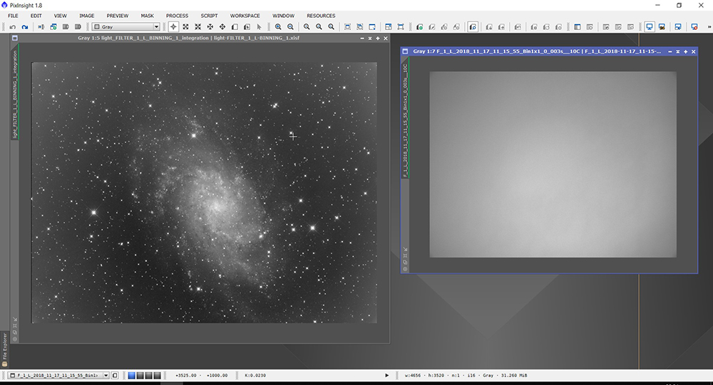

Zkusil jsem to " znovu a lepe", tentokrat na vymetene rani obloze. Flaty vypadaly pouzitelne,histogram pekne od pulky do prave tretiny.
Kdyz ho ale aplikuju na lighty,efekt je evidentne moc silnej ( zpracovani pres batch process script).
Tady je nahled:
Znamena to,ze flat je moc svetlej,tmavej nebo je tam jinej problem?
U foceni s DSRL vypadaly podobne a fungovaly v pohode..
Diky
Re: Jak udělat kvalitní FLAT snímek?
Napsal: 18. 11. 2018, 08:39
Jsem s tím už trapnej, ale máš ty flaty zkalibrované, tedy odečtené od nich DarkFlaty ? (DF se stejnou expozicí jako FF).
Pokud ano, tak je ještě otázka, kam až je kamera lineární. Já bych jako jistý rozsah viděl spíš něco mezi 1/3 vlevo až 1/2 histogramu.
